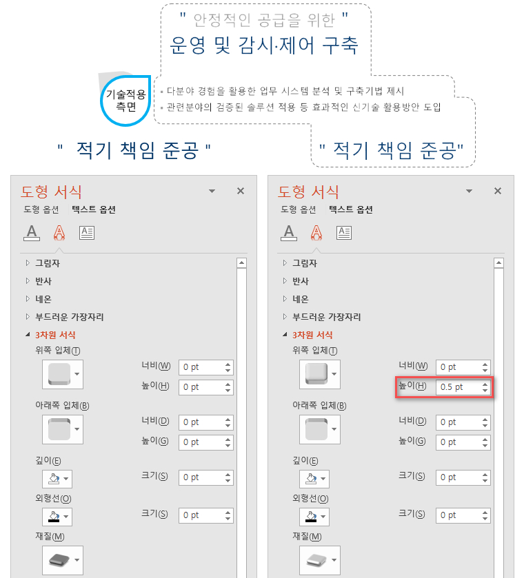

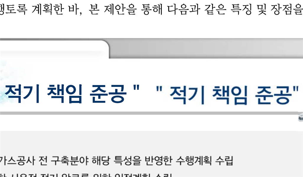

파워포인트에서 텍스트박스를 이용하여 텍스트 삽입 후 인쇄를 하거나 pdf로 변환 시
일부 텍스트가 퍼져보이는 현상이 있습니다.
전체가 동일한 현상인 것은 아니고 일부 텍스트 박스가 그런데 정상적인 텍스트와 비교해서
특별히 다른 설정을 한게 아닌데 퍼져보이네요.
참고하시라고 이미지 첨부합니다.
이미지에 '적기 책임 준공'이라는 글씨를 보면 왼쪽은 정상적인 벡터이미지로 확대해도 퍼져보이지 않지만
오른쪽 글씨는 퍼져보이고 인쇄시 주변에 노이즈까지 보이네요.
확인 부탁드립니다.

원인은 엉뚱한 곳에 있었습니다. 바로 '3차원 효과' 때문이었네요.
무슨 버전을 쓰시는지 모르겠지만, 텍스트의 서식에 문제가 있었습니다.
PowerPoint2010 이하 버전 → [텍스트 효과 서식] → 3차원 서식
PowerPoint2013 이상 버전 → [텍스트 옵션] → 3차원 서식
제가 보기에 이 문서는 프레젠테이션을 위한 자료가 아니라,
인쇄 목적의 세로형 문서인데요,
3차원 서식에 위쪽 입체 높이 수치가 올려져 있었습니다.
이렇게 되면, PowerPoint는 이것을 text 개체로 처리하는 것이 아니라,
아닌 입체 개체로 보고 처리하기 때문에 이런 문제를 일으키는 것으로 보입니다.
결론은,
티도 나지 않는 이 3차원 서식의 수치를 모두 없는 상태, 즉 0으로 만드시면 해결됩니다.

텍스트가 '퍼져보인다 '라고 표현하신 것이 무엇인지 알겠습니다.
정확한 것은 스크린샷이 아니라,
파일을 직접 보면 말씀드릴 수 있을 것 같습니다만,
질문 내용 중에 '벡터'라는 말을 쓰셨는데요,
그러면 Vector와 Bitmap의 차이 정도는 아시는 분 같습니다.^^
'적기 책임 준공'이라는 왼쪽 글씨는 말씀하신대로 Vector가 맞는 것 같습니다.
하지만 오른쪽은 그림(Bitmap)으로 변환되었을 때 나타나는 전형적인 노이즈 현상으로 보입니다.
잘 아시겠지만, Bitmap은 그 특성상 해상도가 낮아질 때 깨져보일 수 밖에 없습니다.
(질문자님의 표현대로라면 퍼져보일 수 밖에 없죠.)
제가 이 답변을 드리면서 조금 이상한 것은,
PDF로 전환시에 같은 텍스트 상자(Vector)가 왜 그림(Bitmap)화 되었냐는 것입니다.
일반적으로는 PDF전환이나 인쇄시에는 그대로 Vector로 처리하거든요.
