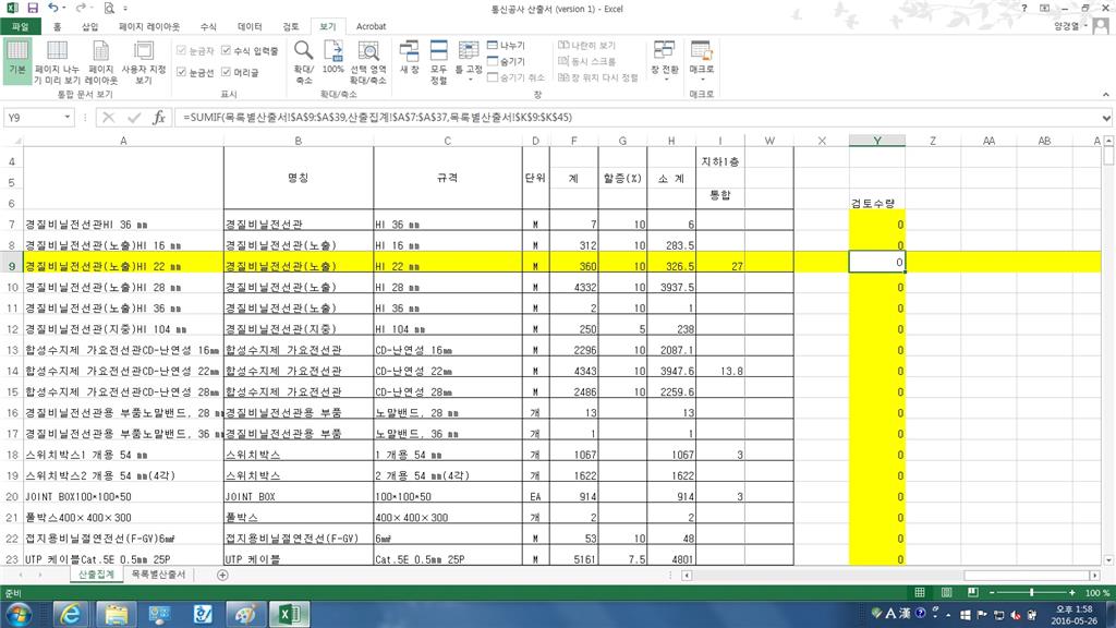

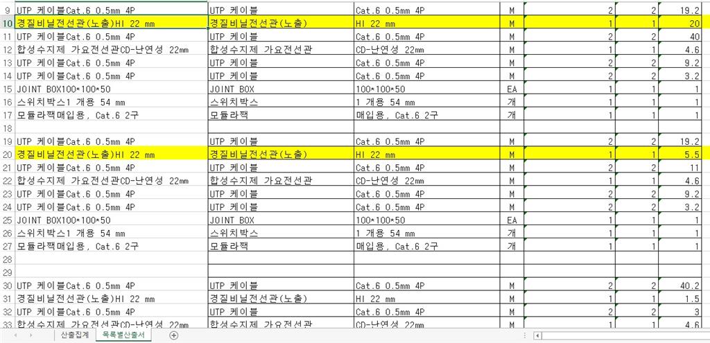

목록별 산출서 시트 "경질비닐전선관(노출)HI 22 mm " K10과 K20 수량(사진 1참조 노랑색 부문 참조)을
산출집계표에서 SUMIF 함수를 사용하여 검토수량에 "=SUMIF(목록별산출서!$A$9:$A$39,산출집계!$A$7:$A$37,목록별산출서!$K$9:$K$45)" 적용하여 불러왔으나 값이 "0"으로 나타납니다. (사진2참조)
셀서식에 적용된 숫자는 일반으로 되어있고, 사용자 지정은  G/표준으로 되었습니다.
SUMIF함수가 잘못되었나 싶어서 새시트 작성하여 확인결과 찾고자 하는 값은 나왔지만
문의한 시트 만큼은 값이 "0"으로 나와서 정말 황당합니다.
문제점 해결부탁드립니다.

    안녕하십니까? 경열양 님
    문의 하신 Excel에서 SumIF 함수에 대해 안내를 드리겠습니다.
    먼저 말씀해 주신 SumIF 함수에서는 "조건"이 보이지 않습니다.
    https://support.office.com/ko-KR/article/SUMIF-%ED%95%A8%EC%88%98-169b8c99-c05c-4483-a712-1697a653039b
    "조건"에 맞는 값의 "합계"를 구하는 수식인데 조건은 없고 범위만 연속해서 나타납니다.
    함수에 대한 사용법을 다시 확인해 주시기 바랍니다.
    제시해 드린 답변이 도움이 되었기를 바랍니다.
