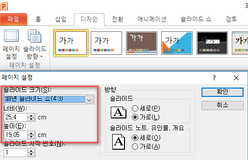

    [디자인]탭 → [페이지 설정] 단추를 차례로 클릭합니다.
    PowerPoint2010버전에서는 제일 좌측에 있습니다.
    (PowerPoint2013버전 이후로는 우측으로 옮겨지면서 [슬라이드 크기]라는 단추로 변경됩니다.)
    그러면 아래와 같은 창이 나타나는데요,
    여기서 '슬라이드 크기'항목에 '사용자 지정'이라고 선택되어 있고, 너비와 높이의 크기가 잘못되어 있을 것입니다.
    A4용지에 출력 하신다면 '슬라이드 크기'항목에서 A4를 선택하시면 됩니다.
    화면 슬라이드 쇼(4:3)이 선택되면 인쇄본 좌우의 여백이 많이 남게 됩니다.
    프린터 기종마다 조금씩 다르지만, A4를 선택하더라도 인쇄결과물은 상하좌우 여백이 0.7~1cm내외로 남습니다.
    그런데!
    A4가 선택되었는데도 너비와 높이가 실제 A4사이즈인 29.7cm*21cm보다 좀 작게 잡혀 있습니다.
    제가 보기에 이것은,
    프린터 기종마다 여백공간들이 조금씩 다르니, 파워포인트가 그것을 감안하여 잘리지 않도록 조금 더 안전한 영역을 잡아주는 의미에서 더 작게 설정을 해 둔 것이라 생각합니다.
    좀 잘리는 것을 감안하더라도 파워포인트가 인쇄할 수 있는 최대한으로  A4용지에 최대한 가득차게 인쇄하시려면, A4사이즈로 강제로 조정하면 됩니다. 실제 A4사이즈인 너비에 29.7cm, 높이에 21cm를 입력하시면 사용자 지정 크기로 되면서 A4용지에 최대한 가득차게 인쇄가 가능합니다.
    이렇게 하면 상하좌우여백이 기종에 따라 조금씩 다르지만 3~4mm내외로 남게 되며, 프린터 기종에 따라 일부가 잘려서 인쇄될 수 있습니다.
    그 조금 남는 여백까지 완전히 없애는 것은, 여백없는 인쇄기능을 지원하는 특정 프린터를 제외하고 어렵다고 보시면 됩니다. (프린터의 한계입니다)
    지금 질문자님께서 격으신 이 현상의 원인은, 그 파일을 열어서 편집을 했던 누군가가,
    이 부분을 건드려서 변경이 됐고, 그 파일을 계속 쓰셨던 것 같네요.
