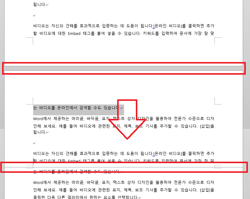

인쇄보기에서 문서를 늘 작성하고 있습니다. 그런데 페이지와 페이지 사이의 간격(빈공간)을 없애고 싶은데
어떻게 하면 되는지요? 페이지와 페이지 사이의 구분을  빈공간이 아니라 그냥 눈금선 줄표시 정도만 있으면
작업하기 더 나을 것 같네요~~

    문의 하신 [인쇄 모양] 보기에서 페이지 간격 조절에 대해 안내를 드리겠습니다.
    말씀해 주신 내용은 아래 "페이지 간격(여백)[빨간 네모]"을 마우스로 더블 클릭해 주실 경우 아래와 같이 변경이 가능합니다. (머리글/바닥글)은 보이지 않도록 변경됩니다.

    1. 당연히 붙여넣기를 하면 가능하지만, 그렇게 진행하는 것보다 그냥 [페이지 간격]을 줄이는 작업을 한번 진행하는 것이 편리하지 않나요?
    -> 기존에 안내된 내용이 더 간단하기 때문에 [새로 만드는 문서]에만 적용이라고 말씀 드린 것입니다. 2. 마지막 문장은 조금 이해하기 어렵게 안내된 것으로 보여집니다.
    -> [페이지 간격]을 **** 않도록 설정하는 것은 문서 내용 전체 내용인 머리글/바닥글의 내용을 **** 않도록(제외)하는 기능이기 때문에, 사용에 불편함을 줄 수 있어서 해당 기능은 문서에 저장되지 않고 파일을 다시 열어줄 때마다 다시 적용하는 것이 Word의 디자인(의도된 내용)입니다.
