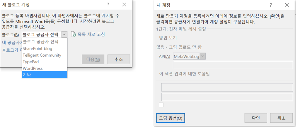

안녕하세요
워드에서 공유하기를 통해 블로그에 바로 올리려고 합니다.
그런데 계정 추가하는 창이 활성화 되지 않아 문의 드립니다.
블로그 계정을 로그인 할 수가 없네요.
다른이름으로 저장하기를 해봐도 똑같습니다.

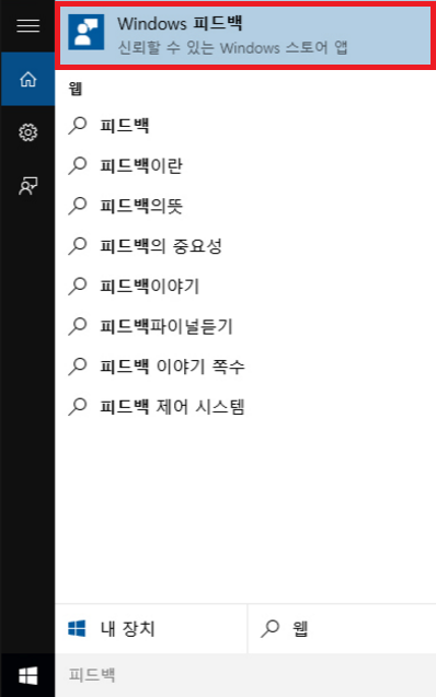

    안타깝게도 언급해주신 블로그는 현재로썬 아직 새 계정 등록 지원이 안 되는 것으로 보여지며 저희 Microsoft는 더욱 나은 사용 환경을 만들기 위해 다른 여러 가지 사용자분들의 피드백 및 발생하는 불편한 점들을 수정하여 추후 업데이트를 통해 추가로 개선이 될 수 있게 진행 중임을 양해 부탁드립니다.
    Windows feedback에 말씀하신 의견을 내주신다면 지피코주식회사님의 소중한 의견을 수렴하여 좀 더 쾌적한 사용환경 및 서비스를 제공하는 마이크로소프트가 되겠습니다.

    Word 2016 사용 중 새 블로그 계정 추가 시 창이 활성화되지 않는 부분에 대해 문의 주셨습니다.
    Word 2016에서 Blogger게시하려고 하면 "Word에서 사용자의 계정을 등록할 수 없습니다. 게시하려는 공급자를 사용할 수 없습니다."라는 오류가 표시되거나 오류가 표시되지 않아도 게시할 수 없게 됩니다.
    다른 블로그 서비스(예: WordPress)에 게시할 때에는 동일한 문제가 발생하지 않습니다. 이 문제는 Microsoft에서 알고 있으며 현재 조사 중입니다.

    안녕하세요. 경미한님.
    Word 2016 사용 중 새 블로그 계정 추가 시 창이 활성화되지 않는 증상으로 문의 주셨습니다.
    Word 2016 또는 Word 2013을 통해 블로그에 게시하려 할 때 "Word에서 계정 등록을 수행할 수 없습니다. 게시하려는
    *공급자를 사용할 수 없습니다"*라는 오류가 있었습니다.
    이 문제를 해결하기 위해서, 9월에 잠깐 혼동을 피하고자 블로그 기능을 제거했지만 이로 인해 기타 블로그 서비스
    옵션이 중단되었습니다.
    이 문제는 10월 4일 출시된 빌드 16.0.7369.2024에서 해결되었습니다.
    파일 > 계정 > 업데이트 옵션 > 지금 업데이트를 클릭하셔서 최신 업데이트를 얻으시기 바랍니다.
