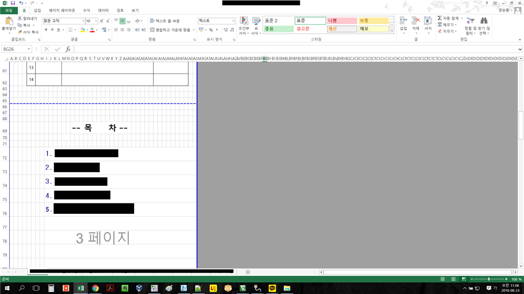

안녕하세요 이 문제에대한 이유를 인터넷에서도 확인되지않아 문의드립니다.
제자리는 삼성의 노트북을 사용합니다.
엑셀로 서류를 작성하고 페이지레이아웃에 맞춰 저장하면 아래와같이 됩니다.

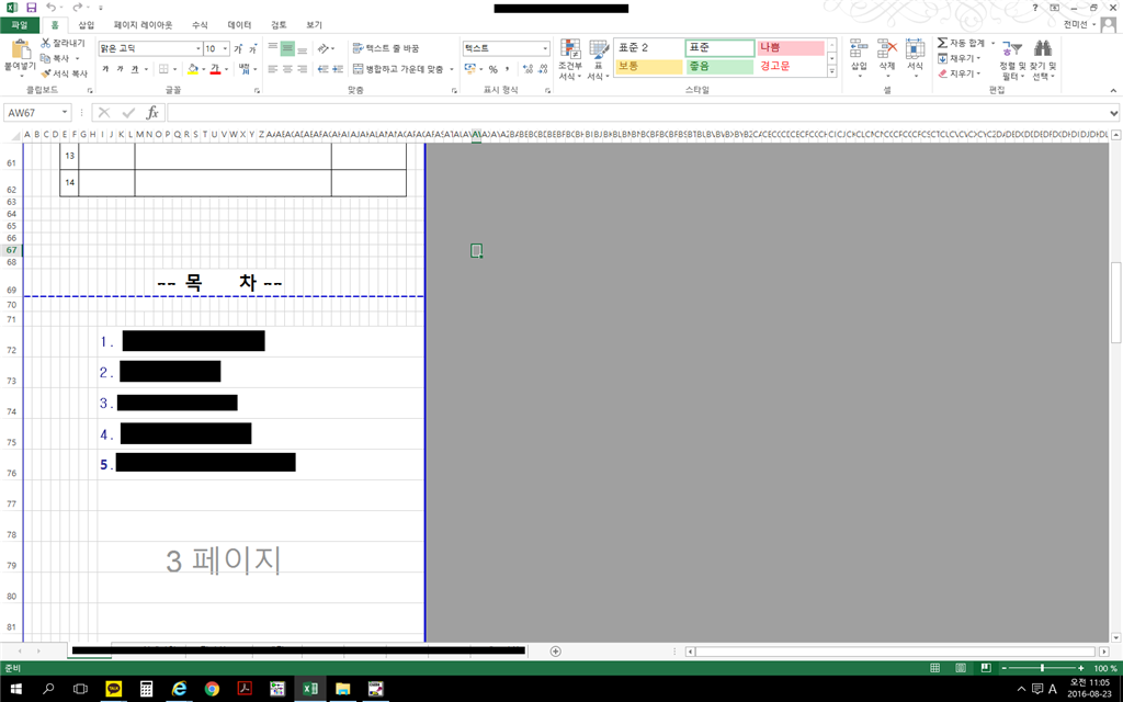

하지만 다른자리에서 파일을 열어 확인해보면 아래와같이 페이지레이아웃이 다릅니다.
"목차"가 있는 부분에서 원래 맞춘 위치는 목차 윗부분에 점선(?)을 두었는데 다른자리에서 열어보면 목차 아래쪽으로 내려와있습니다.
특정 파일에 해당하는것이 아닌 모든파일들이 말씀드린것과 같습니다.
다른자리에서 다시 페이지레이아웃을 맞춰 저장하고 제자리에서 열면 제자리에서 또 틀어집니다..
노트북 해상도와 뭔가 관련이있다고 추측만 할뿐 해결책이 뭔지 모르겠습니다.
해결책을 주세요..ㅜ

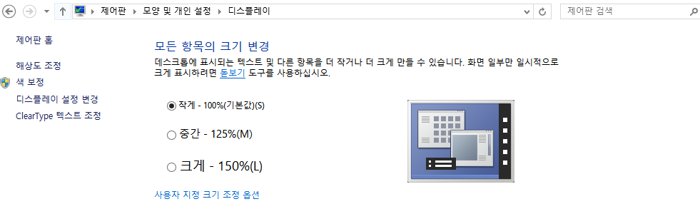

    노트북이라는 힌트를 주셨는데, 아마 이 문제는 Windows 항목 크기 설정과 관련이 있을 것 같습니다.
    마우스 우클릭 -> 화면 해상도 또는 디스플레이 설정 가보시면
    아래와 같이 Windows의 모든 항목에 대한 배율 조정하는 부분이 있을 것 입니다.
    이 부분이 노트북과 다른 PC와 차이가 있어 발생되는 것으로 추측 됩니다.
    노트북은 작은 화면이기 때문에 보통 125% ~ 150%를 사용하실 것이고, 일반 pc들은 100% 기본값이기 때문에 표시에 차이가 납니다.
    때문에 이 부분은 둘 중에 한쪽을 맞춰야 하는데, 대부분 100% 가 기본이므로 아마도 노트북에서 100%로 변경 후 작업을 하시는 것이 호환성이 좋지 않을까 생각됩니다.
