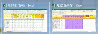

  2. 익명
    2018-01-19T09:11:23+00:00
    위의 화면과 같이 모든 파일이 같은 폴더에 있습니다.
    정상적으로 참조되는 경우의 계산식입니다.
    하지만 질문처럼 1번이나 2번의 상황이 발생하면 이렇게 찾지 못합니다.
    참고로 파일은 둘 다 열려있습니다.
    1명이 이 답변이 도움이 된다고 생각했습니다.
