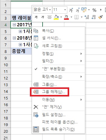

문의주신 기능은 새로 생성된 그룹 기능으로 보여지며 지정되는 날짜가 월단위가 넘어갈 경우 생성됩니다.
지정되는 날짜의 범위에 따라서 연, 분기도 생성됩니다.
해당 값을 우클릭 - 그룹 해제 하시면 이전 버전과 동일하게 표시됩니다.

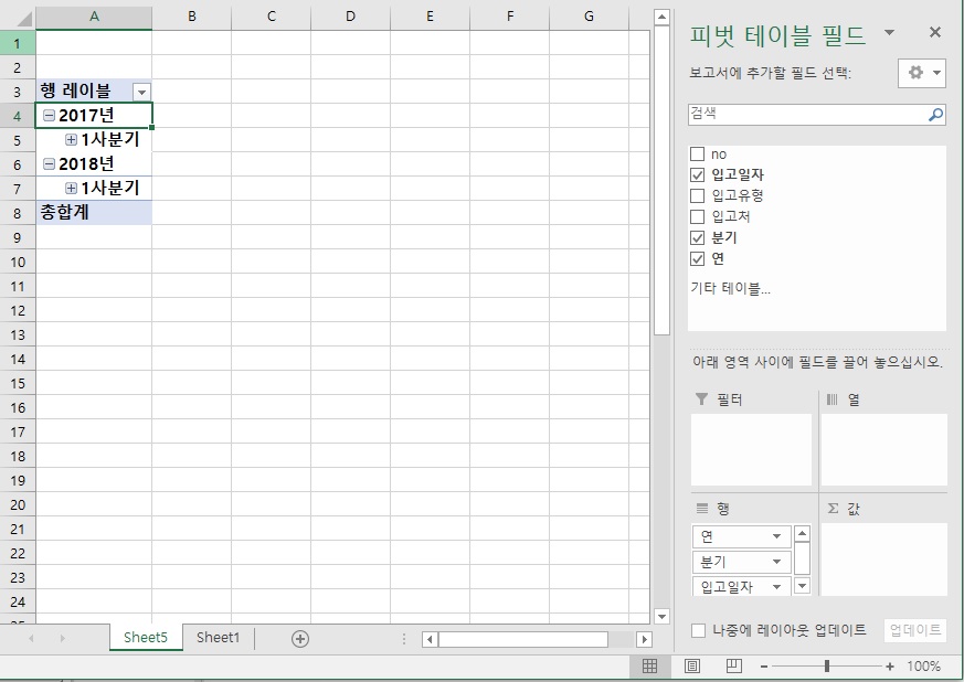

    정상적일 때를 보면 아래 사진 처럼 "월"이라는 항목이 자동생성되지 않습니다

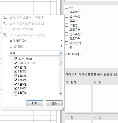

    하지만 같은 데이터를 가지고 알수 없는 이유로 원본데이터에 없는 "월" 이라는게 생성됩니다

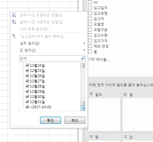

    그럼 아래 사진에서 보이듯이 "입고일자"를 클릭했을때 1월1일~12월31일까지 1년 365일 전체의 값을 표시합니다 실제로 없는 날짜까지 포함해서요

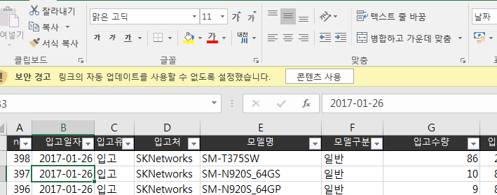

    원본데이터는 아래와 같이 1/26로 입력해서 실제 날짜값이 맞습니다

    첨부 사진에 보면 좌측에 있는 "월"이 자동으로 생기면 우측 사진 피벗의 날짜가 저 형식으로만 표현되고 다른 형식으로 안바뀝니다
