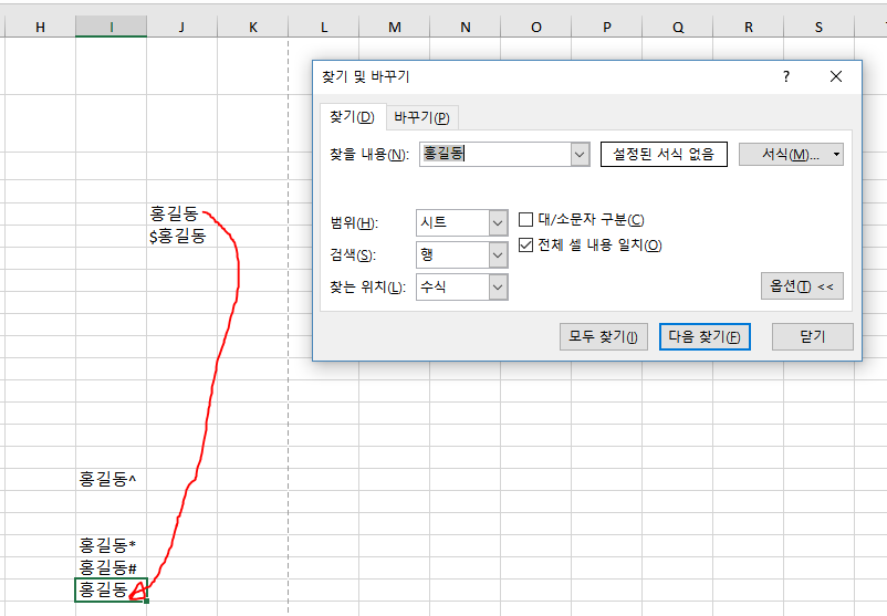

    여기서 옵션 버튼을 누르시면

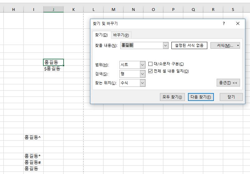

    이런 창이 뜹니다. 표시된 전체 셀 내용 일치 체크해주시면 정확히 그 글자만 들어있는 셀만 찾습니다. 예를 들어,
    이렇게 홍길동은 찾지만,
    이렇게 $홍길동이나 홍길동^/*/#은 찾지 않고 다음 '홍길동'으로 넘어갑니다.
