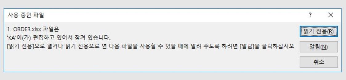

잘 사용중이던 엑셀 파일 하나가, 하기와 같은 표시와 함께 파일의 편집이 불가능한 상태가 되었습니다.
(다른 엑셀 파일은 정상적으로 편집 및 저장이 가능합니다.)

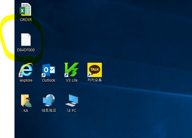

파일이 읽기 전용으로 편집이 불가능하여, 파일을 다른 이름으로 저장하여, 새로운 파일을 열었을때, 셀에 입력은 가능하지만,
저장을 누르면 응답 없음으로 작업이 중지되는 상황이 반복되고 있습니다.
닫기 탭을 누르면 첨부 사진에 표시된 부분과 같이 새로운 파일들이 생성됩니다.
유선상으로 이와 같은 상황을 설명하고, 상담자분께 메일로 하기와 같은 파일을 송부받았습니다만, 해결이 되지 않아 다시 요청드립니다.
지금 실행이 불가능한 파일이 업무상 빈번히 사용되는 파일로서, 빠른 해결책의 제시를 부탁드립니다.....!!!

    새로운 파일이 생성된 원인은 다른 이름으로 저장하였을 때, 편집은 되지만 저장이 되지 않아서 자동 복구 문서 설정이 새로운 파일을 생성(db4df000)한 것으로 판단됩니다.
    해당 파일이 손상을 입었을 가능성이 있습니다.

    공유하지 않고 저 혼자 관리하는 파일입니다...
    사용자(KA)는 제 사용자 파일명입니다..

    안녕하세요. 애순김님.
    잘 사용 중이던 Excel 파일을 실행하면, 사용 중인 파일 창이 뜨며 잠겨있다는 메시지가 나오는 현상으로 불편함을 겪고 계시는군요.
    해당 현상의 명확성을 위해서 질문을 먼저 드립니다.
    1. 해당 파일을 공유하여 다른 사용자도 공동 작성하고 있었나요?
    2. 그렇다면, 다른 사용자(KA)가 누구인지 확인하실 수 있으신가요?
    3. 상담자분께 메일로 받은 내용이 아래의 링크된 사이트에 안내된 내용과 같은가요?
       ◉ 다른 사용자가 편집을 위해 Excel 파일을 잠갔습니다.
    번거로우시더라도, 확인을 부탁드리며 도움이 될만한 다른 정보들이 있다면 알려주시기 바랍니다.
