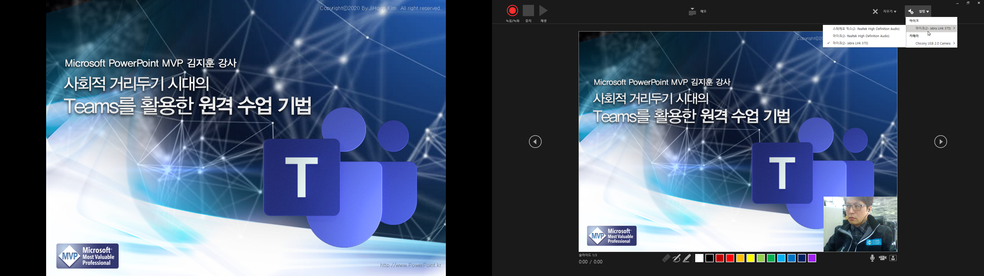

  1. [슬라이드 쇼] 메뉴 탭에서 [슬라이드 쇼 녹화]버튼을 누르고 [처음부터 녹화]를 누릅니다.
  1. 이런 화면이 자동으로 준비되면서 한쪽에는 Full화면 쇼가 되고, 다른 화면에는 발표자 도구 녹화 화면이 준비됩니다.
여기서 중요한 것은 녹화 장비입니다. 녹화 장비는 가급적 외부 잡음이 제거되는 좋은 인증 장비를 구비하시는 것이 좋으며(참고로 저는 Teams 인증장비인 Jabra Evolve 75e를 사용합니다.), Windows의 제어판 '사운드 설정'에서 [기본 통신 장치]가 이 장치로 되어 있는지, 파워포인트의 소리가 본인의 목소리와 같이 녹음되어야 하므로 [스테레오 믹스]가 켜져 있는지를 확인하십시오.

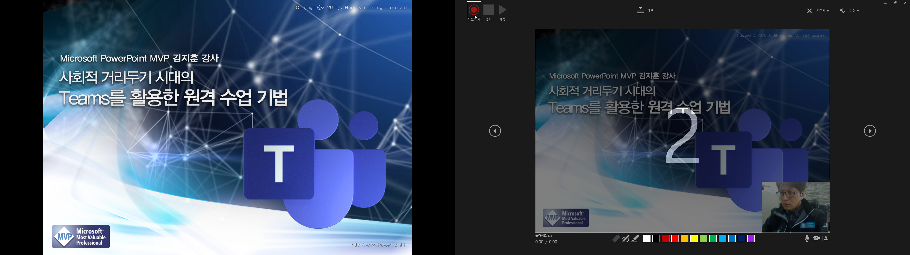

  1. 녹화 버튼(빨간색 동그라미)를 누르면 3초가 카운트 되며, 그 이후부터 녹화 및 녹음이 시작됩니다.
녹화가 시작되면 평소처럼 설명(강의) 하시면서 형광펜, 펜 등으로 설명을 하시면서 넘어가시면 됩니다. 끝까지 진행하셔서 슬라이드 녹화를 마치십시오.

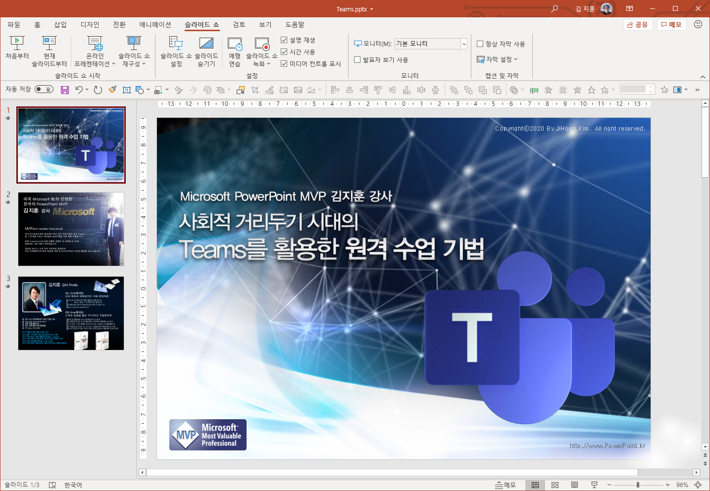

  1. 그러면 다음과 같은 화면이 되어 있을 것입니다.

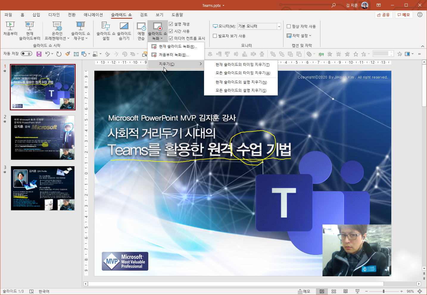

각 슬라이드에 잉크 주석 화면, 형광펜 설명, 녹화된 나의 영상 및 음성이 타이밍과 함께 자동으로 기록되어 있습니다. 펑션키 F5를 눌러 슬라이드 쇼를 해 보고 마음에 안드는 슬라이드가 있다면 그 슬라이드만 아래의 화면을 참고하여 '타이밍'과 '설명'을 지우고 다시 녹화를 하실 수도 있습니다. (안타깝게도 이걸 모르셔서 처음부터 다시 하시는 분들이 있으셔서요😥)

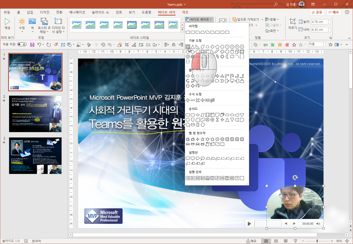

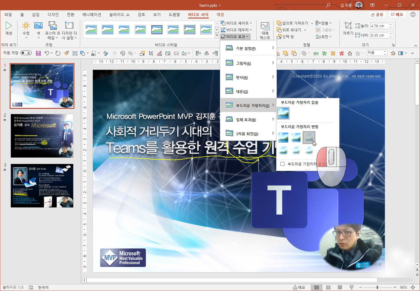

  1. 그런데 우측 하단에 나오는 사각형 영상을 원으로 할 수 있느냐가 질문의 요지였었죠. 방법은 아주 간단합니다.
이것이 각 슬라이드에 녹화된 동영상 파일 형태로 들어가 있기 때문에, 평소에 동영상 파일을 다루듯 처리하면 됩니다.
해당 영상을 더블클릭하시면 [비디오 서식]탭이 열릴겁니다. 거기서 [비디오 셰이프]버튼을 누른 뒤 원하시는 원형 형태를 선택하십시오. 바로 원 형태로 바뀝니다. 혹시 완전한 '정원'의 형태를 바라신다면, 우측 상단의 [자르기]버튼으로 양쪽을 동일하게 잘라, 정사각형 형태로 미리 잘라주시고 원으로 만드실 수도 있습니다.
  1. 어디선가 보셨을지도 모르겠는데, 경계선이 뽀샤시하게 흐려진 형태의 영상을 원하실 경우 그것도 가능합니다. [비디오 서식]탭에서 [부드러운 가장자리]로 들어가셔서 적당히 10포인트 내외로 적용하시면 될 것입니다.
그러나 이런 작업을... 좀 귀찮지만 전 슬라이드에 동일한 작업을 완전한 수동(?)으로 하셔야 한다는 아주 큰 단점이 있긴 합니다. 😭

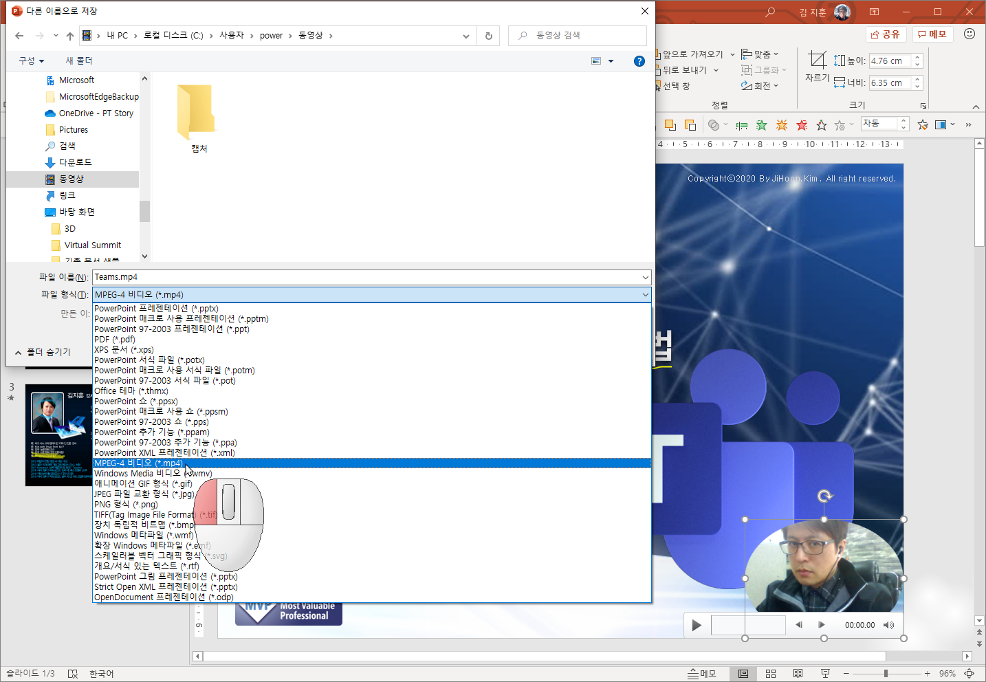

  1. 이제 최종적으로 완성된 파일을 하나의 동영상 파일로 만들어야 겠죠.
슬라이드 쇼를 해 보고 큰 이상이 없다면, 다른 이름으로 저장(단축키 F12번 키)을 하실 때, [파일 형식]부분에서 원하시는 동영상 형식 'MPEG-4비디오 (*.mp4)'형식 또는, 'Windows Media 비디오 (*.wmv)'형식을 선택하시면 됩니다.
