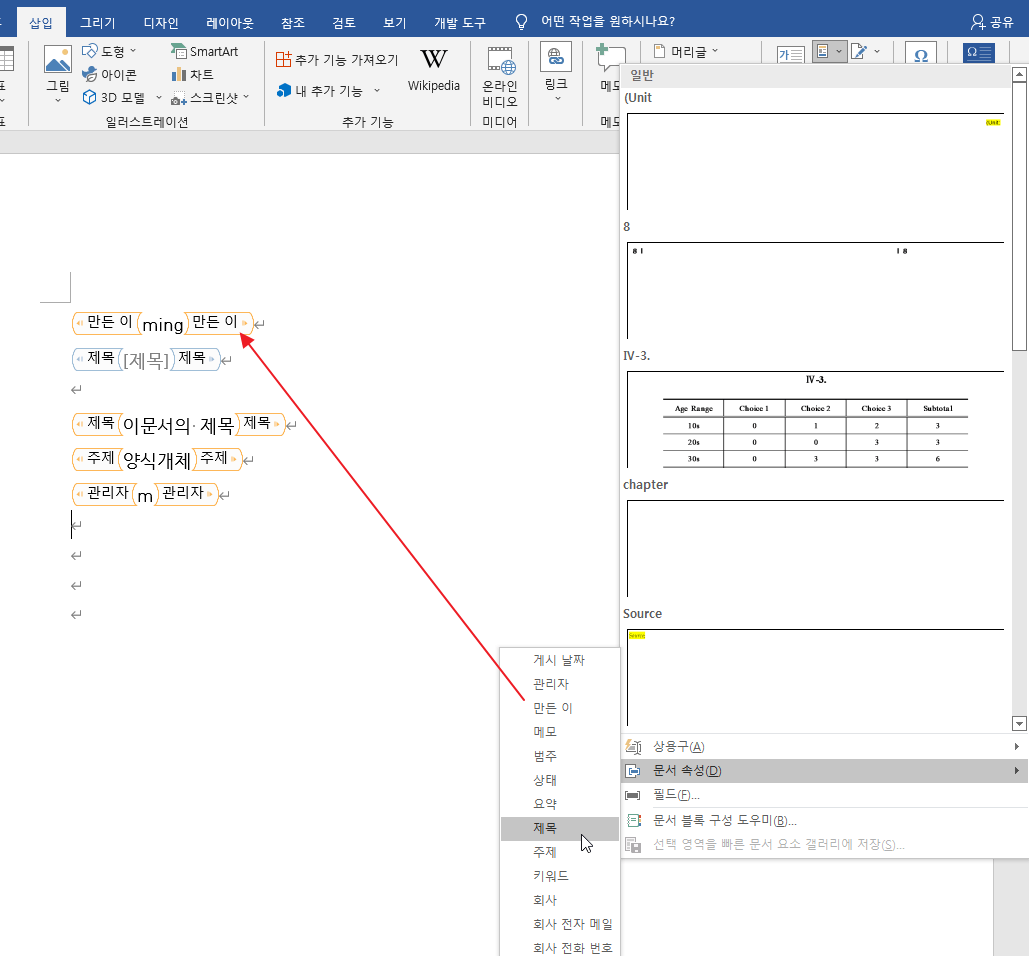

안녕하세요.
워드에서 양식개체(콘텐츠 콘트롤) 중에 이상한 것이 있어서 질문드립니다.
디자인모드로 보면 아래와 같이 오렌지색이 나타나는데요.
일반적으로 넣는 텍스트 필드는 파란색이라서 복사해도 각각 수정이 되는데
이 오렌지 색 개체는 수정하면 다른곳에도 바로 반영되는 (연결된) 상태입니다.
상호참조 같은 참조도 되지 않은 상태인데 어떻게 가능한 지 알려주시면 감사하겠습니다.
파일과 사진 첨부할게요~
감사합니다.

아니에요.
설계 모드에서 보고 편집할 수 있습니다. 이름과 자리 표시자 텍스트를 변경한 다음 다른 위치로 복사할 수 있습니다.

나는 오렌지가 무엇을 나타내는지 확실하지 않다, 아무것도 경우.
서로 연결된 콘텐츠 컨트롤은 "매핑된" 콘텐츠 컨트롤입니다.

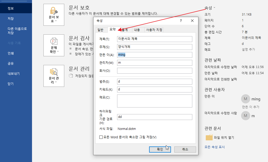

    아! 네 저도 마침 찾았습니다!!
    [빠른 문서 요소]의 [문서 속성]을 입력하고 디자인 모드로 보면 되었어요.
    도움 주셔서 감사드립니다. 보내주신 내용도 살펴 보겠습니다~
