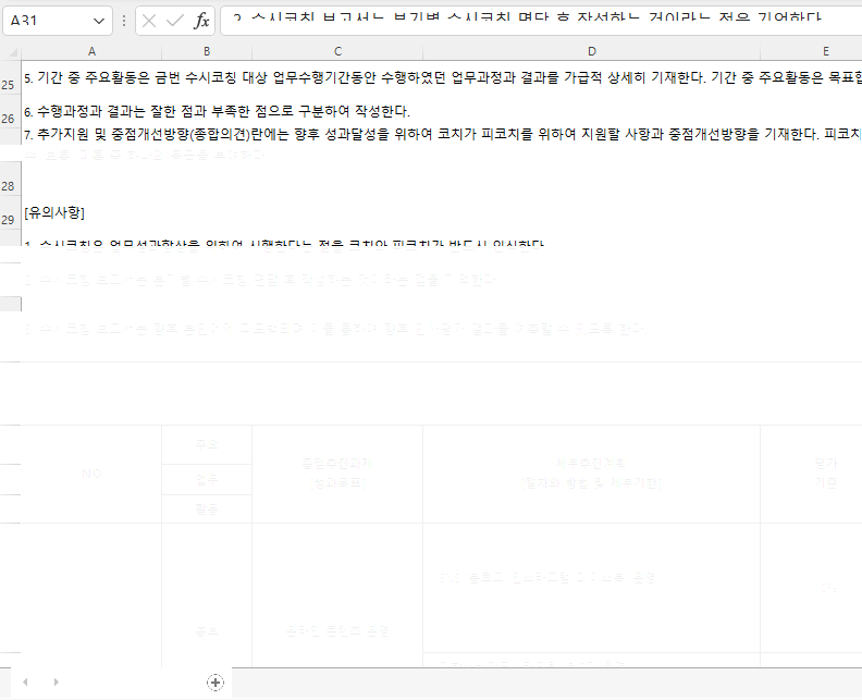

엑셀 세로 스크롤 시 글자, 셀 안보임
2022-07-04T02:11:07+00:00
위 스크린샷과 같이
엑셀을 열고 아래로 스크롤하면 저렇게 글자와 셀이 흐릿하게 보이는 증상이 발생합니다.
셀을 하나 씩 클릭하면 내용은 전부 사라지지 않았으며 인쇄를 하거나 pdf로 변환해도 내용이 그대로 있습니다.
이 노트북 말고 다른 곳에서 열었을때는 정상 출력 됩니다.
운영체제는 윈도우 11이며 엑셀은 365입니다.
이 증상이 발생하기 직전에는 파일이 열린채로 노트북을 닫아 절전모드에서 다시 파일을 열었습니다.
모든 엑셀이 이렇게 스크롤시 화면이 일부 안보이는 상태가 되었습니다.
어떻게 해야 원래대로 글자와 셀이 보일까요?

    2022-07-04T02:46:36+00:00
    안녕하세요 Sw M,
    Microsoft 커뮤니티에 와서 답변을 얻으러 주셔서 감사합니다.
    이 문제는 Microsoft의 최신 업데이트로 인해 발생합니다. 해결책은 약간 기술적이지만 처리 할 수 있다고 확신합니다.
    사무실을 이전 버전으로 복원하는 단계를 따르는 링크를 보내드립니다. Microsoft는 조만간 이 문제를 해결하기 위한 업데이트를 릴리스할 것으로 예상됩니다.
    Office를 이전 버전으로 롤백
    https://support.office.com/article/2bd5c457-a917-d57e-35a1-f709e3dda841
    감사합니다
    푸아드
