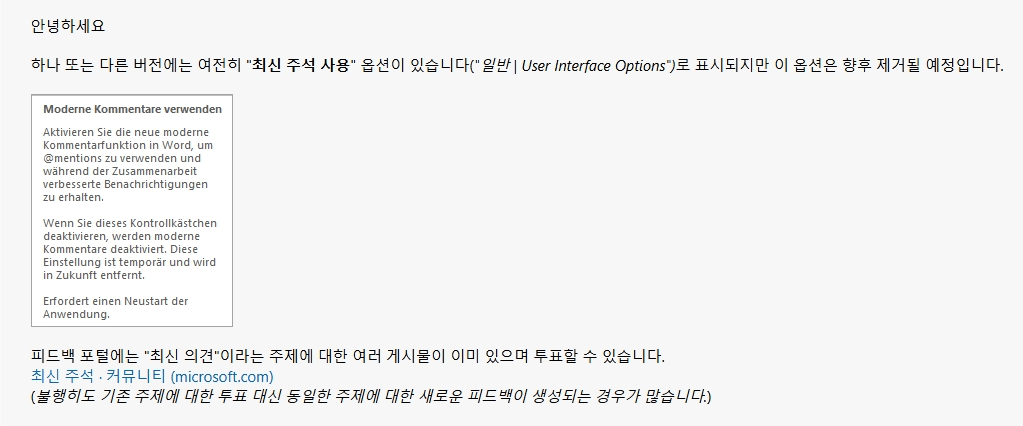

워드에서 검토 기능 사용 시 메모가 새창으로 뜨지 않도록 설정하는 법을 가르쳐 주십시오.
2024-07-11T07:18:44+00:00
워드에서 검토 기능 사용시 워드 문서의 오른쪽에 메모가 떴는데요
어느 순간부터 메모가 창모양으로 뜨면서 창을 클릭을 하면 새창으로 메모가 열려 파일 전체에서 일괄 확인하기가 어렵게 바뀌었습니다.
이전처럼 모든 메모가 문서 오른쪽에 일괄 뜨도록 할 수 없을까요?

    Microsoft 커뮤니티에 오신 것을 환영합니다!  자세한 설명 감사합니다. 새 버전의 Word에서 주석 표시와 관련하여 발생하는 문제를 이해합니다. 우리는 귀하의 감정을 매우 잘 이해하고 있으며 이전 버전의 Word의 댓글 기능과 이로 인한 편리함을 선호해 주셔서 감사합니다.귀하의 문의에 대한 응답으로 당사는 광범위한 연구를 수행했습니다. Word의 새로운 스타일 주석에 대한 자세한 설명을 제공하는 이 문서를 참조할 수 있습니다. Word에서 최신 주석 사용 - Microsoft 지원 조사 후 귀하와 유사한 문제를 논의하는 스레드를 찾았습니다. Word에서 최신 댓글 (스레드)을 끄는 방법 - Microsoft Community (독일어, 번역기의 도움으로 번역 할 수 있음)
    나는 당신의 관점에 동의하고 오래된 기능에 대한 당신의 향수를 이해합니다. 그러나 Microsoft 커뮤니티는 소프트웨어에 대한 기술 지원만 제공합니다. Word의 디자인 철학과 업데이트에 대한 Microsoft의 영향은 제한적입니다.새로운 기능에 적응하는 데 도움이 필요하거나 질문이 있는 경우 기술 지원 팀이 항상 지원할 준비가 되어 있습니다.우리는 최고의 사용자 경험을 제공하기 위해 최선을 다하고 있으며 귀하의 이해와 인내에 감사드립니다. 다른 질문이 있거나 추가 지원이 필요한 경우 언제든지 알려주십시오.
