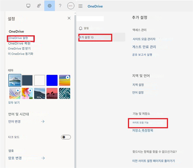

    1. OneDrive 사이트에 로그인합니다.
    2. 설정(톱니바퀴 아이콘) > OneDrive 설정 > 추가 설정을 선택합니다. ?일련번호OneDrive설정XOneDriveOneDrive 설정OneDrive 복원OneDrive 앱 받기이 OneDrive 동기화알림추가 설정 13추가 설정액세스 관리사이트 모음 관리자게스트 만료 관리공유 보고서 실행테마모두 보기언어 및 시간대언어 변경다크 모드암호암호 변경지역 및 언어지역 설정언어 설정기능 및 저장소사이트 모음 기능저장소 측정항목찾으시는 항목을 찾을 수 없으신가요?이전 사이트 설정 페이지로 돌아가기

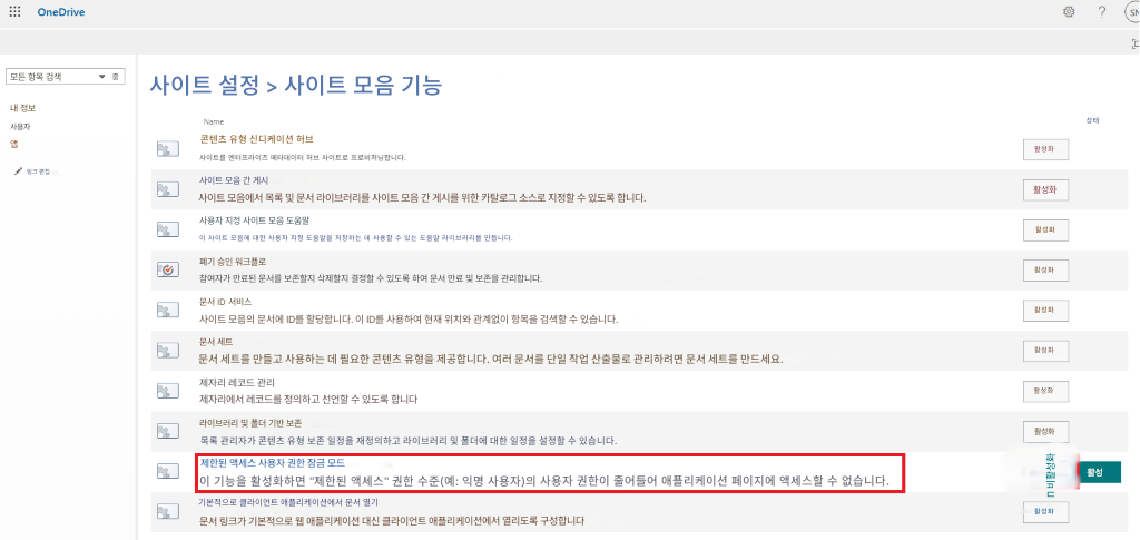

    3. 기능 및 저장소에서 사이트 모음 기능을 선택합니다.
    4. 제한된 액세스 사용자 권한 잠금 모드를 찾아 비활성화를 클릭합니다. OneDrive?모든 항목 검색중사이트 설정 > 사이트 모음 기능내 정보상태사용자앱콘텐츠 유형 신디케이션 허브사이트를 엔터프라이즈 메타데이터 허브 사이트로 프로비저닝합니다.링크 편집활성화사이트 모음 간 게시활성화사이트 모음에서 목록 및 문서 라이브러리를 사이트 모음 간 게시를 위한 카탈로그 소스로 지정할 수 있도록 합니다.사용자 지정 사이트 모음 도움말이 사이트 모음에 대한 사용자 지정 도움말을 저장하는 데 사용할 수 있는 도움말 라이브러리를 만듭니다.활성화폐기 승인 워크플로활성화참여자가 만료된 문서를 보존할지 삭제할지 결정할 수 있도록 하여 문서 만료 및 보존을 관리합니다.문서 ID 서비스활성화사이트 모음의 문서에 ID를 할당합니다. 이 ID를 사용하여 현재 위치와 관계없이 항목을 검색할 수 있습니다.문서 세트문서 세트를 만들고 사용하는 데 필요한 콘텐츠 유형을 제공합니다. 여러 문서를 단일 작업 산출물로 관리하려면 문서 세트를 만드세요.활성화제자리 레코드 관리활성화제자리에서 레코드를 정의하고 선언할 수 있도록 합니다라이브러리 및 폴더 기반 보존목록 관리자가 콘텐츠 유형 보존 일정을 재정의하고 라이브러리 및 폴더에 대한 일정을 설정할 수 있습니다.활성화제한된 액세스 사용자 권한 잠금 모드이 기능을 활성화하면 "제한된 액세스" 권한 수준(예: 익명 사용자)의 사용자 권한이 줄어들어 애플리케이션 페이지에 액세스할 수 없습니다.Π 비활성화활성기본적으로 클라이언트 애플리케이션에서 문서 열기활성화문서 링크가 기본적으로 웹 애플리케이션 대신 클라이언트 애플리케이션에서 열리도록 구성합니다
