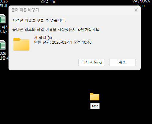

갑자기 폴더명이 변경되지 않는 상황입니다. (이전에 네트워크 및 보안 설정 등 건들이지 않음. 정말 갑자기 안됨) 기존에 있던 폴더명도 바꾸려고하거나, 새로운 폴더를 만들어서 이름을 바꾸려도 해도 되지않습니다. 외장하드를 연결하여 거기서바꾸려고 해도 되지않습니다. 폴더 안에 파일의 이름은 문제없이 바뀝니다. 다시 시도를 눌러도 폴더를 찾을 수 없다고 나옵니다.,

    Thank you for providing the detailed description and the troubleshooting steps you have already completed. Based on your notes and the error message shown in the screenshot (“The specified file cannot be found”), this issue does not appear to be related to antivirus software, firewall products, or external storage devices.

    • ren "C:\Users...\Desktop\새 폴더 (4)" "NewFolder"
    이 명령어가 성공한다면 문제는 Explorer에만 있는 것입니다.
