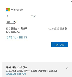

퇴사자가 사용하던 pc를 받아 사용하고 있는데 마이크로소프트 앱을 사용하려고 하면
위 이미지처럼 자동으로 계정에 로그인이되고 코드를 입력하지 않으면 앱이 멈추는 현상이 나타납니다
현재 위에 적혀있는 계정은 퇴사자 계정으로 이미 없는 계정이라 코드를 받을 수 없으며
pc 내에 저장되어 [운영자 주: 개인 식별 정보는 삭제되었습니다]계정은 모두 삭제한 상태이고
로그아웃되어 있는데 앱 실행 시에는 이미지처럼 계속 안내창이 떠서 사용하기에 불편을 겪고 있습니다
빠른 시일 내에 해결방법을 안내 부탁드립니다.

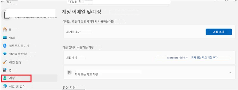

    2. 회사/학교 계정 연결 해제:
    • 시작 메뉴에서 설정을 엽니다.
    • 계정 > 회사 또는 학교 계정 액세스로 이동합니다.
    • 나열된 계정을 선택하고 연결 해제를 클릭합니다.
