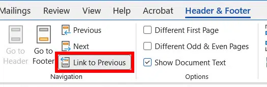

    안녕하세요, 용 김님!
    문서가 원래 여러 섹션으로 나뉘어 있었지만 나중에 모든 페이지 번호가 동일한 형식으로 변경된 경우, 링크 상태를 확인해 보라는 제안이 맞습니다. "이전 페이지에 연결" 버튼은 머리글이나 바닥글을 편집 중일 때만 표시됩니다. 다음 단계를 따라해 보세요:
    1. 페이지 번호가 달라야 하는 페이지의 머리글 영역 또는 바닥글 영역을 두 번 클릭합니다.
    2. 머리글/바닥글 편집 모드가 열리면 리본 메뉴에서 "머리글 및 바닥글" 탭을 찾습니다.
    3. "이전 페이지에 연결" 옵션이 보일 것입니다. 이 옵션이 선택되어 있으면 선택을 해제하여 기능을 끕니다.
    사용자의 이미지
    섹션 나누기가 없으면 Word에서 '이전 페이지에 연결' 옵션을 제공할 수 없습니다. 따라서 해당 옵션이 비활성화(회색으로 표시)된 경우, 편집 중에 실수로 섹션 나누기가 삭제되었을 가능성이 있습니다. 이 경우 문서 전체의 페이지 번호가 단일 순서로 되돌아가게 되는데, 이는 말씀하신 현상과 일치합니다. 다음 단계를 따라 확인해 보세요.
