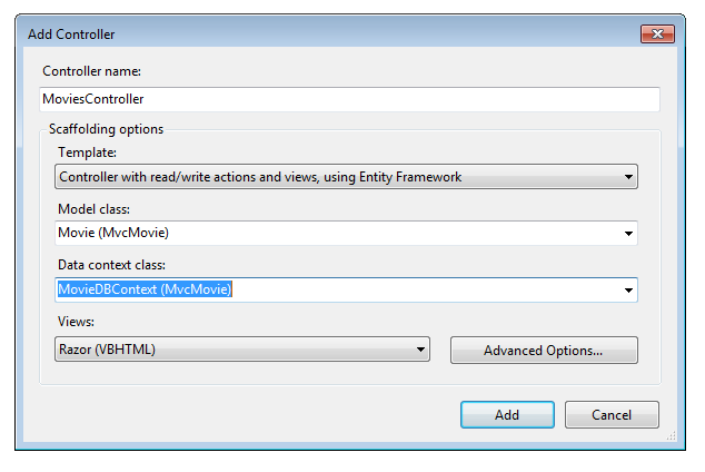

Controllers 폴더를 마우스 오른쪽 단추로 클릭하고 새 MoviesController 컨트롤러를 만듭니다. 다음 옵션을 선택합니다.
  • 컨트롤러 이름: MoviesController. (기본값입니다.)
  • 템플릿: Entity Framework를 사용하여 읽기/쓰기 작업 및 뷰가 있는 컨트롤러입니다.
  • 모델 클래스: Movie(MvcMovie.Models).
  • 데이터 컨텍스트 클래스: MovieDBContext(MvcMovie.Models).
  • 보기: Razor(CSHTML). (기본값)

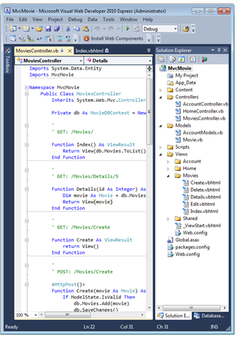

추가를 클릭합니다. Visual Web Developer는 다음 파일 및 폴더를 만듭니다.
  • 프로젝트의 Controllers 폴더에 있는 MoviesController.vb 파일입니다.
  • 프로젝트의 Views 폴더에 있는 Movies 폴더입니다.
  • Views\Movies 폴더에서 Create.vbhtml, Delete.vbhtml, Details.vbhtml, Edit.vbhtmlIndex.vbhtml을 만듭니다.
5_ScaffoldMovie
ASP.NET MVC 3 스캐폴딩 메커니즘은 자동으로 CRUD(만들기, 읽기, 업데이트 및 삭제) 작업 메서드 및 뷰를 만들었습니다. 이제 동영상 항목을 만들고, 나열하고, 편집하고, 삭제할 수 있는 완벽하게 작동하는 웹 애플리케이션이 있습니다.

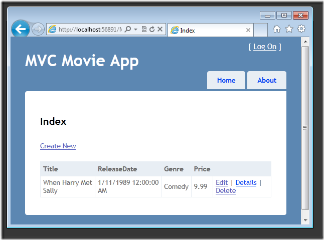

IndexWhenHarryMet
나머지 몇 개의 동영상 항목을 만듭니다. 모두 작동하는 편집, 세부 정보삭제 링크를 사용해 봅니다.

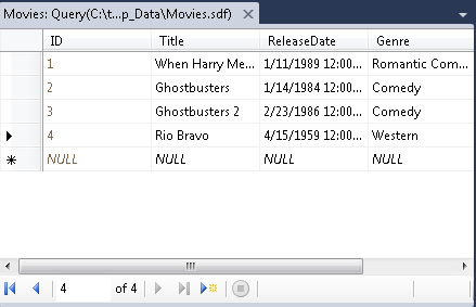

테이블을 마우스 오른쪽 단추로 Movies 클릭하고 테이블 데이터 표시 를 선택하여 만든 데이터를 확인합니다.
