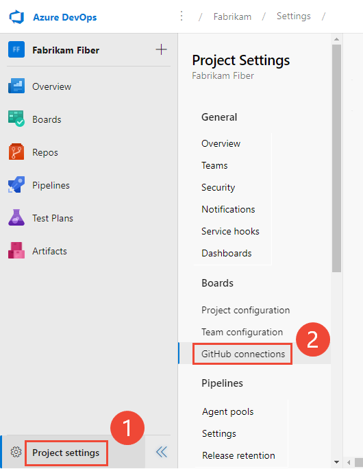

  3. 프로젝트 설정>GitHub 연결 선택합니다.
    열려 있는 프로젝트 설정, GitHub connections.

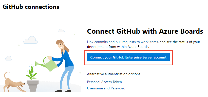

  4. 프로젝트에서 처음으로 연결을 만드는 경우 연결을 만드는 데 사용할 인증 방법을 선택합니다.
    GitHub 자격 증명을 사용하여 처음 연결하는 스크린샷입니다.

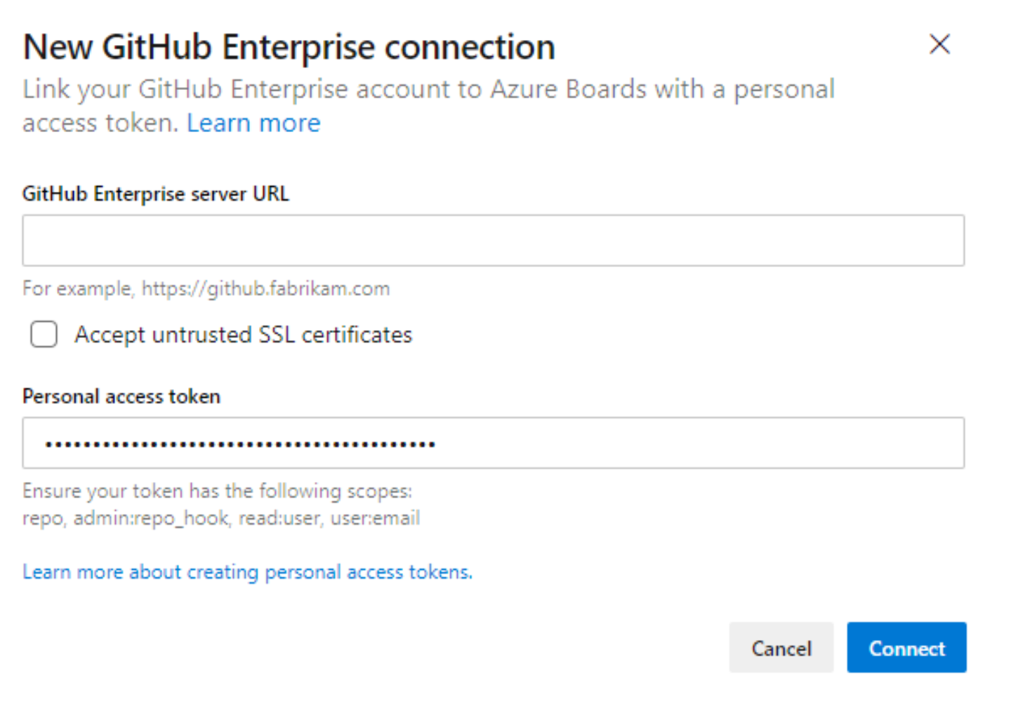

GitHub 개인용 액세스 토큰으로 Azure DevOps Server 연결
  1. GitHub PAT를 만들려면 GitHub PAT 만들기 참조하세요.
    Tip
    GitHub PAT를 만들 때 다음 범위를 포함해야 합니다. repo, admin:repo_hook, read:user, user:email.
  2. GitHub Enterprise 서버의 URL과 해당 서버에서 인식되는 인격 액세스 토큰 자격 증명을 입력합니다. 그런 다음, 연결을 선택합니다.
    GitHub PAT로 로그인하기의 스크린샷.

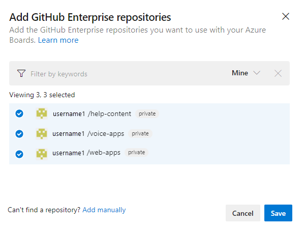

  1. GitHub Enterprise 서버의 URL과 해당 서버에서 인식한 관리자 계정 자격 증명을 입력합니다. 그런 다음 연결을 선택합니다.
  2. 대화 상자에는 GitHub 관리 권한이 있는 모든 리포지토리가 나열됩니다. MineAll 사이를 전환하여 다른 항목이 표시되는지 확인한 다음, 추가할 항목을 선택할 수 있습니다. 완료되면 저장을 선택합니다.
    추가할 리포지토리의 스크린샷

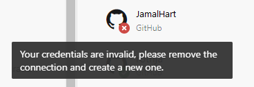

GitHub 대한 Azure Boards 연결에 더 이상 액세스할 수 없는 경우 사용자 인터페이스에 빨간색 X가 있는 경고 상태가 표시됩니다. 경고 위로 마우스를 가져가면 자격 증명이 더 이상 유효하지 않음을 나타냅니다. 문제를 해결하려면 연결을 제거하고 새 연결을 다시 만듭니다.
실패한 연결의 스크린샷.
