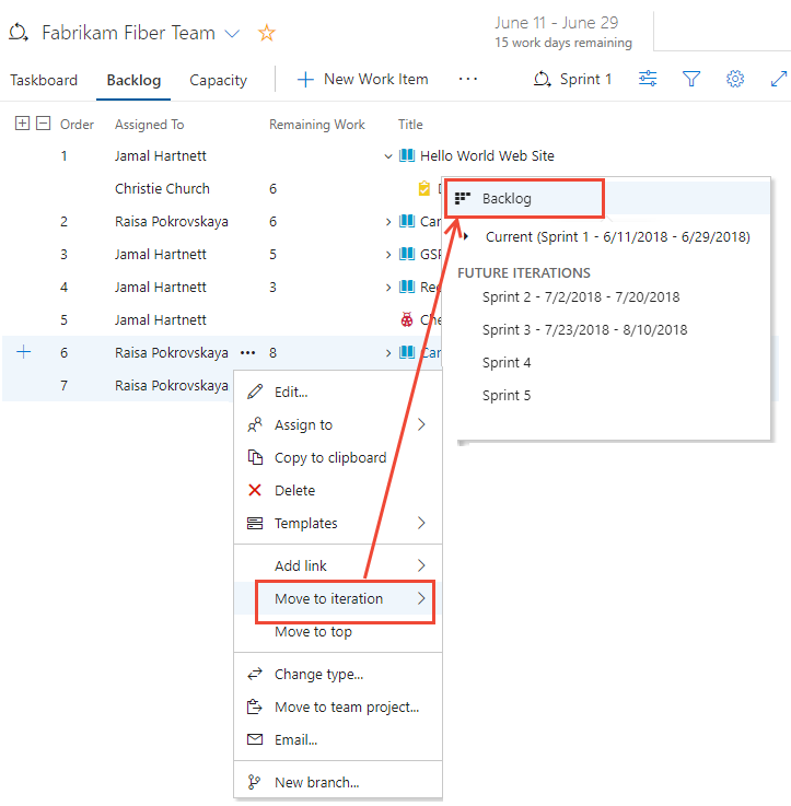

스프린트에서 항목 제거
팀이 용량을 초과하면 스프린트 백로그에서 제품 백로그로 항목을 다시 이동합니다. 이 작업은 반복 경로를 팀의 기본 집합으로 다시 설정합니다. 또는 팀이 작업하는 다음 스프린트로 항목을 이동할 수 있습니다. 해당 항목에 대해 정의한 모든 작업은 백로그 항목과 함께 이동합니다.
여기서는 스프린트 백로그 아래쪽에서 두 항목을 선택하고 항목 중 하나에 대한 작업 아이콘을 열고 반복으로 이동을 선택한 다음, 백로그를 선택합니다.
작업 항목을 백로그로 이동
필요에 따라 계획 창을 열고 작업 항목을 백로그 또는 모든 자식 작업을 동일한 반복 경로에 다시 할당하는 다른 스프린트로 끌 수 있습니다. 스프린트에 작업 할당을 참조하세요. 또한 여러 항목을 다중 선택하고 백로그 또는 다른 스프린트로 끌 수 있습니다. 관련자 액세스 권한이 있는 사용자는 작업 항목을 끌어서 놓을 수 없습니다.

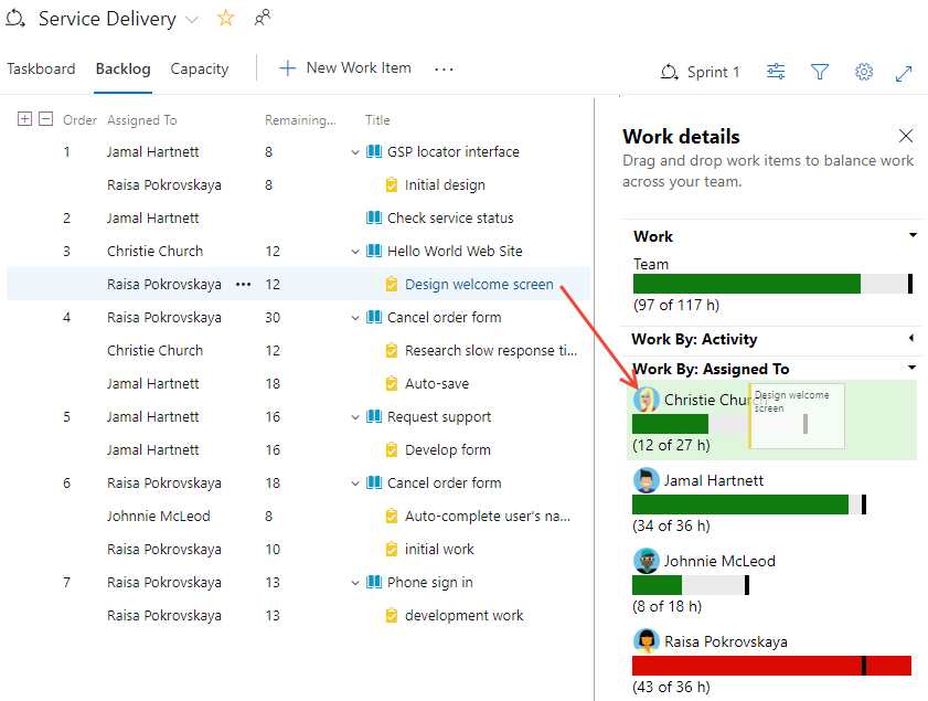

팀 전체에서 작업 균형 조정
작업을 신속하게 다시 할당하려면 작업을 새 담당자의 용량 표시줄로 끌어다 놓습니다.
예를 들어, 여기서는 라이사 포크로프스카야에서 크리스티 교회로 작업을 재할당합니다.
작업 재할당, 작업을 배정자에게 끌어서 놓기
작업을 다시 할당하면 용량 막대가 자동으로 업데이트됩니다.
조정된 용량 막대
