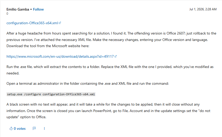

    I har prøvd alle disse mulighetene 1 - 3 flere titalls ganger.
    Har dere prøvd?
    Ved en tidligere oppdatering av PP, måtte jeg skifte alle de underliggende PP seriene til ppsx. Men nå etter ny oppdatering av PP, virker heller ikke dette . Hyperkoplingen har virket tidligere, faktisk i mange år.
    Jeg har prøvd og teste ut PP visningen i pptm og det ser ut som det virker. Hvorfor har dere ødelagt hyperkoplingene med ppsx endinger ?
    Jeg bruker PP visning i et 4 dagers kurs og dette problemet skaper mye ekstraarbeid for meg.

    Ut fra det du beskriver, fungerer selve PowerPoint-presentasjonen fortsatt, men den klarer ikke lenger å åpne de koblede .ppsx-filene etter en oppdatering. Meldingen kan tyde på at filtypen kanskje ikke lenger er riktig tilknyttet PowerPoint i Windows.
    Jeg anbefaler at du prøver følgende alternativer i rekkefølge:
    1. Høyreklikk på en lenket .ppsx-fil, velg «Åpne med» > «Velg en annen app», velg PowerPoint, merk av for «Bruk alltid denne appen til å åpne .ppsx-filer» og velg «OK».
    2. Åpne den aktuelle .ppsx-filen direkte fra Filutforskeren. Hvis den åpnes som normalt, opprett hyperkoblingen på nytt i hovedpresentasjonen ved å velge den koblede filen igjen.
    3. Åpne Innstillinger > Apper > Installerte apper, finn Microsoft 365 eller Office, velg Endre og kjør Hurtigreparasjon.
    4. Hvis problemet vedvarer, kan du vurdere å gå tilbake til forrige versjon som en midlertidig løsning.
    Hvis PowerPoint viser Click-to-Run under Fil > Konto > Om PowerPoint, kan du følge de offisielle instruksjonene for Hvordan gå tilbake til en tidligere versjon av Office. Fremgangsmåten gjelder for Click-to-Run-installasjoner av Microsoft 365, Office 2024 og Office 2021, inkludert hjemmeutgavene. Den gjelder ikke for MSI-baserte installasjoner.
    Gi meg beskjed om hvordan det går etter at du har prøvd disse trinnene, så skal jeg gjerne fortsette å se nærmere på saken sammen med deg.
