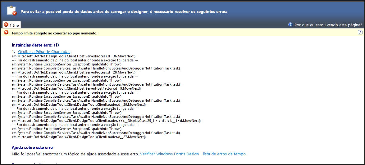

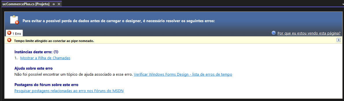

Meus forms Windows não carregam em tempo de designer. Apresenta mensagem de Tempo limite atingido ao conectar ao pipe nomeado. Detalhe: eu estava editando um Form que havia acabado de criar. Simplesmente, do nada, começou a apresentar esse erro e não deixa eu continuar.

    O detalhe é que o problema acontece em qualquer Form que eu tente criar com aplicação Windows Forms .NET 6.0. Eu consigo criar o form, mas conforme vou adicionando componentes nele, do nada, dá mensagem de tempo limite atingido ao conectar com pipe nomeado.
    Eu não sei de onde vem isso, mas, aplicações desenvolvidas em .Net Framework não apresentam este problema. Só quando desenvolvo Windows Form com .NET.

    3. Seria muito útil para mim se você pudesse compartilhar uma captura de tela da sua tela, ou a parte que cobre o VS, quando isso acontecer e incluir a mensagem de erro.

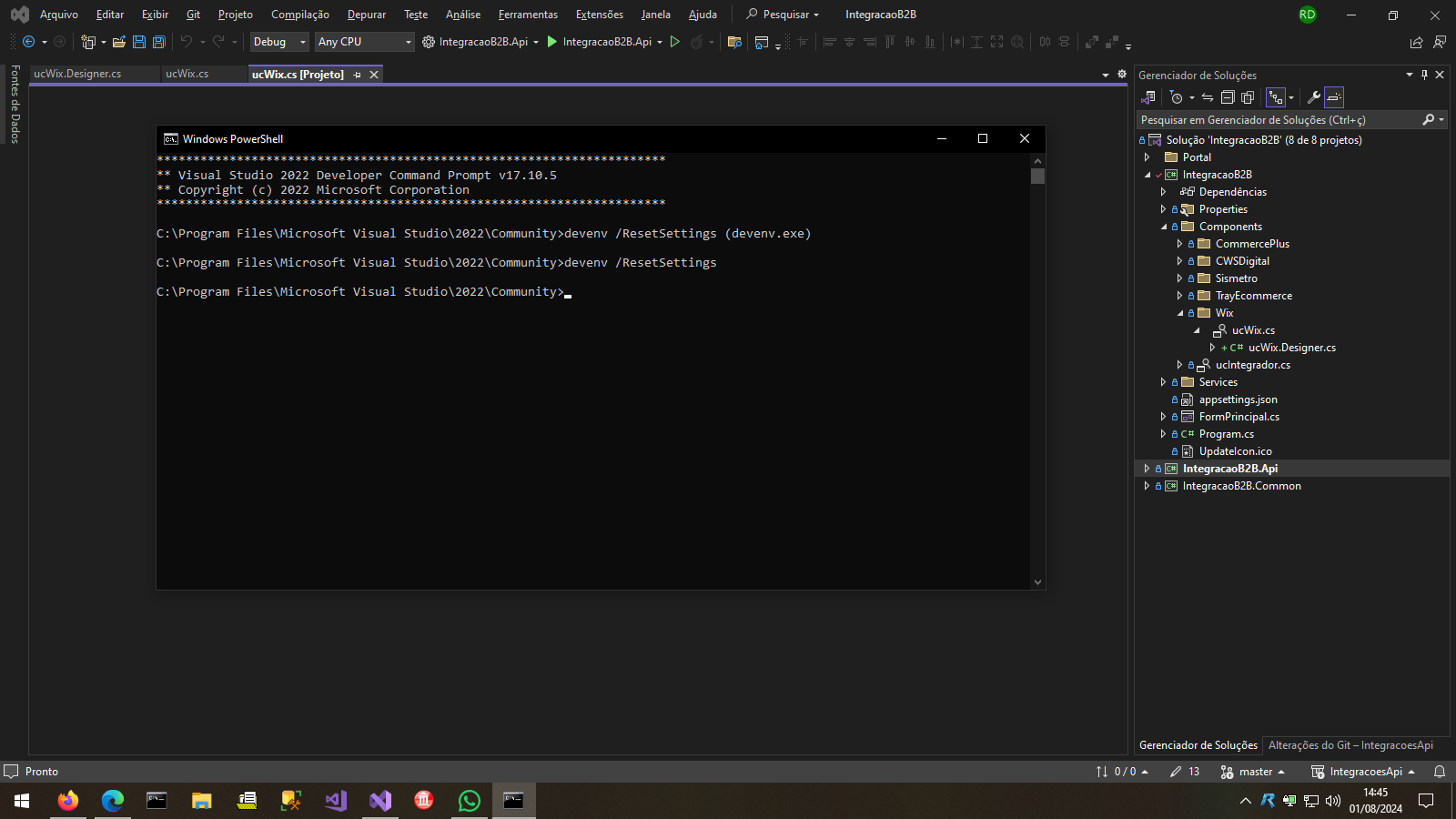

  4. Jonathan Pereira Castillo 7,930 Pontos de reputação Fornecedor da Microsoft
    2024-08-01T17:21:04.1466667+00:00
    Compreendo André RSYS, muito obrigado pelos seus esclarecimentos.
    O comando devenv /ResetSettings no Visual Studio restaura as configurações padrão do IDE (ambiente de desenvolvimento integrado). Isso pode ser útil se você quiser voltar aos valores iniciais.
    Feche todas as janelas do VS que você possa ter aberto. Em seguida, abra o prompt de comando do desenvolvedor para VS 2022 e, quando estiver aberto, execute este comando: devenv /ResetSettings
    /ResetSettings (devenv.exe)
    Ele deve iniciar o VS, portanto, abra o projeto mais uma vez e veja se o problema persiste

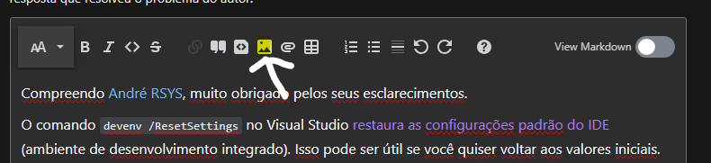

    Se esta opção não corrigir o erro, adicione sua captura de tela, clicando no ícone na parte superior da caixa de texto e siga as instruções
    Jonathan.
