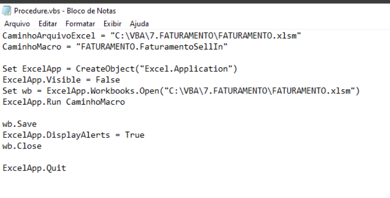

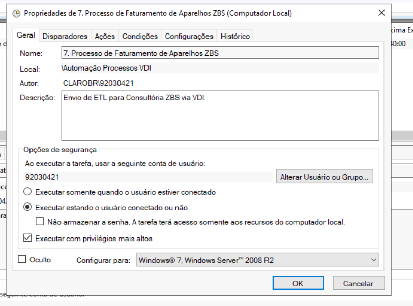

Estou precisando rodar código de VBA para executar uma tarefa pelo Excel, e estou incluindo ela no Agendador de Tarefas para executar com máquina ligada ou não e privilégios mais alto, porém ao fazer script via .VBS nessa opção ele não executa o processo, fica tipo no limpo, não vai, e se eu tirar a opção executar com máquina ligada ou não e privilégios mais alto ele funciona corretamente! Alguem tem alguma luz para ajudar?
VBS funciona no agendador:
Agora colocando essas duas opções não funciona, e isso acontece somente quando para executar processo pelo Excel, seja na versão 2013 ou na versão 365.

      • O Excel geralmente requer permissões interativas (usuário logado) para executar macros VBA. Quando você seleciona "executar com o usuário conectado ou não", ele perde essa interação com o ambiente gráfico do Windows. Isso pode impedir a execução da automação.
      Solução: Tente configurar a tarefa para que o Excel seja executado em uma sessão de usuário real (com o usuário conectado).
    2. Configurações de nível de integridade (UAC):
      • Mesmo com privilégios elevados, o Excel pode não estar respondendo corretamente às elevações de permissão exigidas pelo UAC.
    Solução: Verifique as configurações do UAC no sistema. Se for um servidor Windows, talvez precise ajustar as políticas de segurança para permitir que o Excel rode como administrador sem pedir permissão interativa.

  2. LUCIANO RODRIGUES DA MATA 0 Pontos de reputação
    2024-12-04T21:09:10.3066667+00:00
    Olá Rodrigo, boa noite!
    Vou fazer o testes como você orientou, porém imagino que seja algum bloqueio, pois sem fazer a flag na opção privilégios mais alto o Agendador funciona corretamente o VBA, tanto para rodar um VBA via .bat ou via .vbs, além disso todos outros processos que faço o scheduler sendo Oracle, ou outros softwares funcionam muito bem no Agendador com privilégios mais alto, porém aplicação do Excel não.
