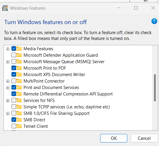

    Se nenhuma das opções acima resolver, você pode considerar desinstalar o recurso Microsoft Print to PDF dos Recursos do Windows e, em seguida, reinstalá-lo .
