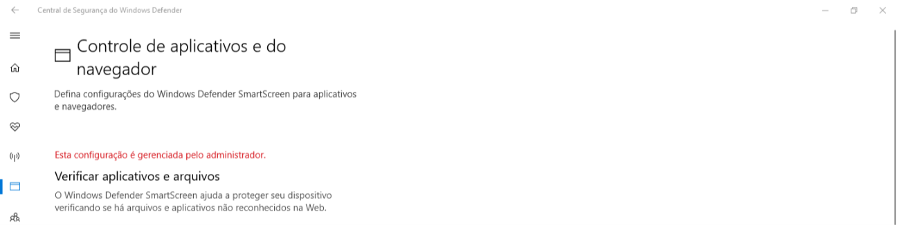

Como resolver Problemas com Windows Defender com erro: Esta configuração é gerenciada pelo Administrador, no Windows 10?
Anônima
2018-03-26T15:47:35+00:00
Estou com esse problema que é visto na imagem, e não consigo ativar a opção. Tentei pelo CMD diz que foi operação foi concluída com sucesso, mas não acontece ativação.
Alguém pode me ajudar?
Obrigado.

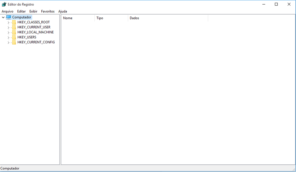

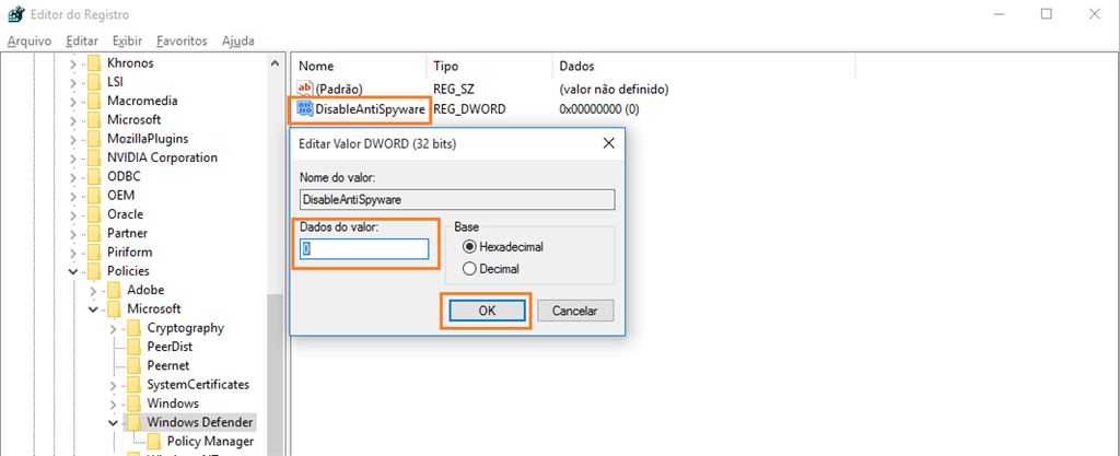

Ative o Windows Defender pelo Editor de Registro do Windows 10.
Pressione as combinações de teclas Windows+Re digite **Regedit,**após clique em OK.
Em seguida abrirá o Editor do Registro do Windows 10.

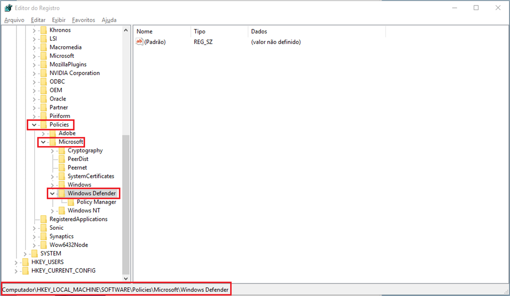

Caminhe entre as chaves de Registros HKEY_LOCAL_MACHINE\SOFTWARE\Policies\Microsoft\Windows Defender.

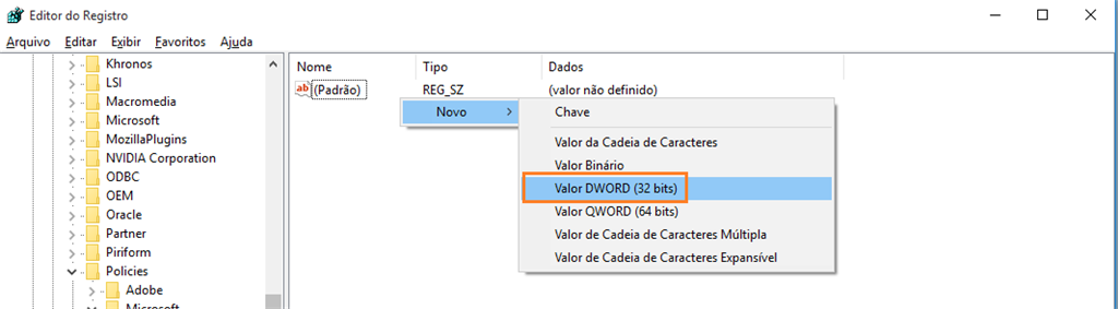

Após clique com o botão direito do mouse e crie um Valor DWORD (32 bits),dê o nome de DisableAntiSpywaree e atribua o valor **0,**após clique em OK.
Em seguida, tente abrir o Windows Defender e veja se o comportamento persiste.

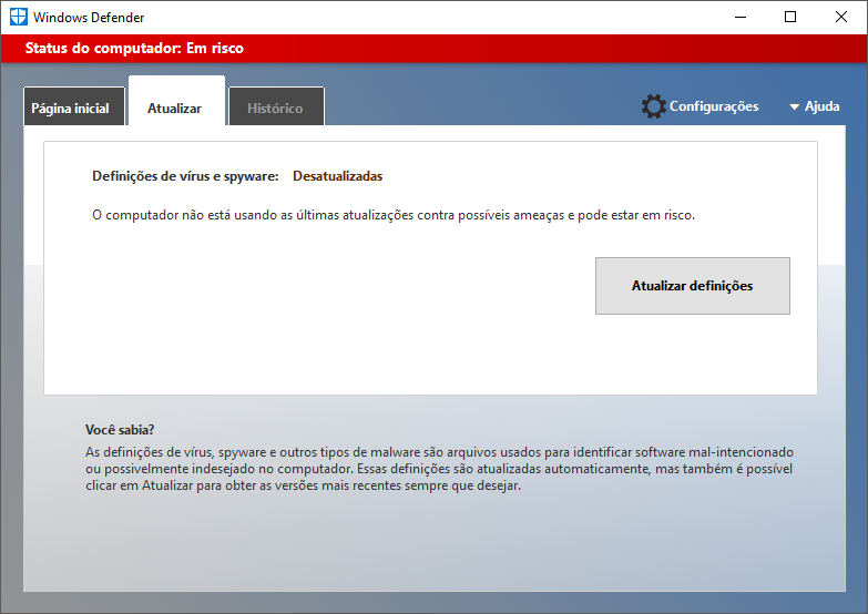

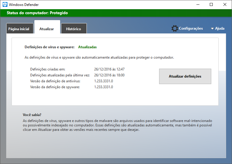

Remova as atualizações mais recentes do Windows Defender.
**1.**Pressione as teclas simultaneamente Windows+Q.
2. Digite CMD e clique com o botão direito do mouse em Executar como Administrador.
**3.**Em seguida, cole os comando abaixo:
CD C:\Program Files\Windows Defender  [Enter]
MpCMDRUN.exe -RemoveDefinitions –All [Enter]
**4.**Baixe as atualizações manualmente através do link abaixo:
\[Download para Sistemas com base x32 bits\] - \[Download para Sistemas com base x64 bits\]
**5.**Execute o Download e instale;
**6.**Reabra o Windows Defender e tente efetuar uma verificação do Sistema.
