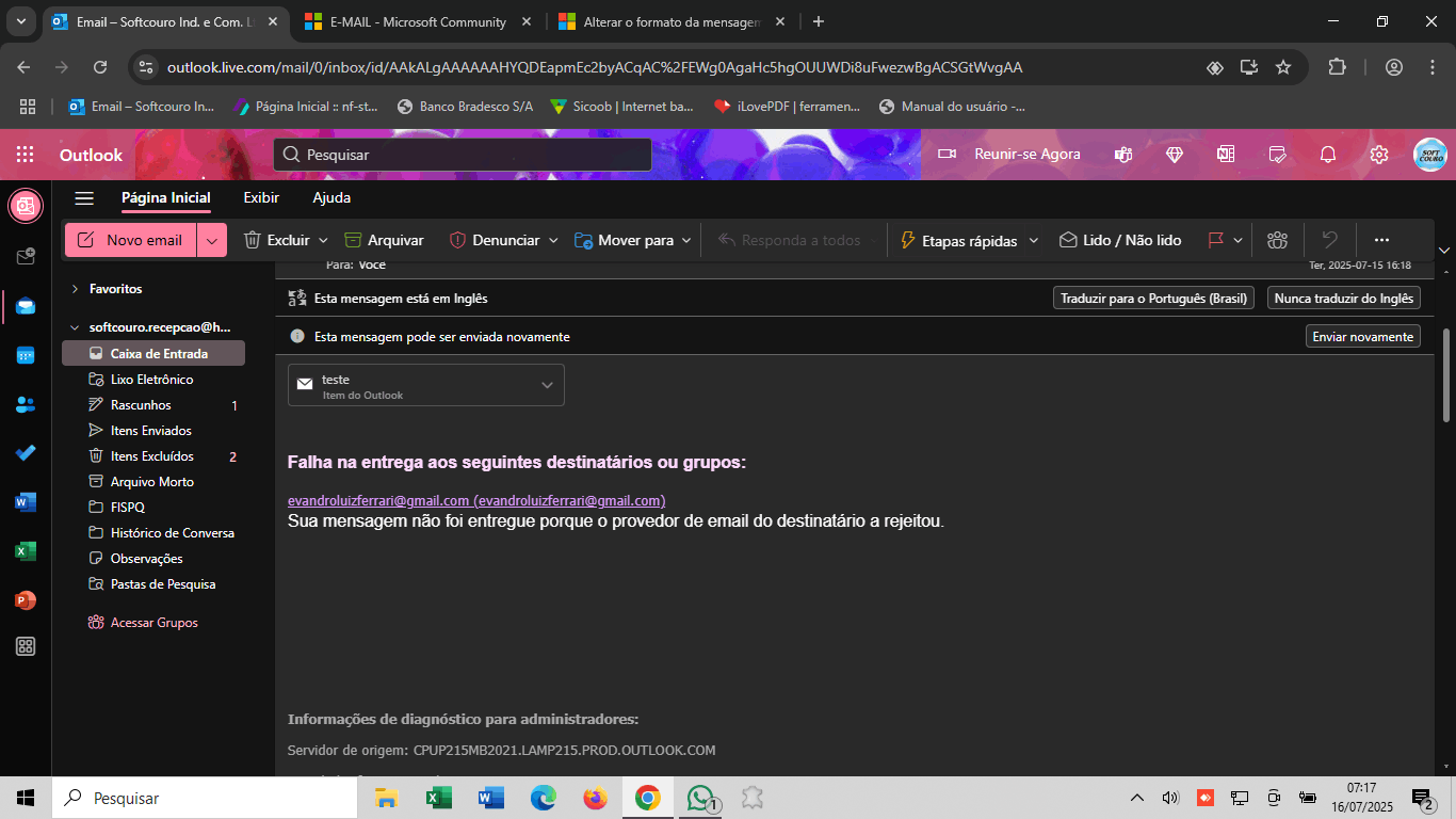

    Mas o problema é que todo e-mail que contém PDF, ele está dando erro.
    Segue o print do erro:

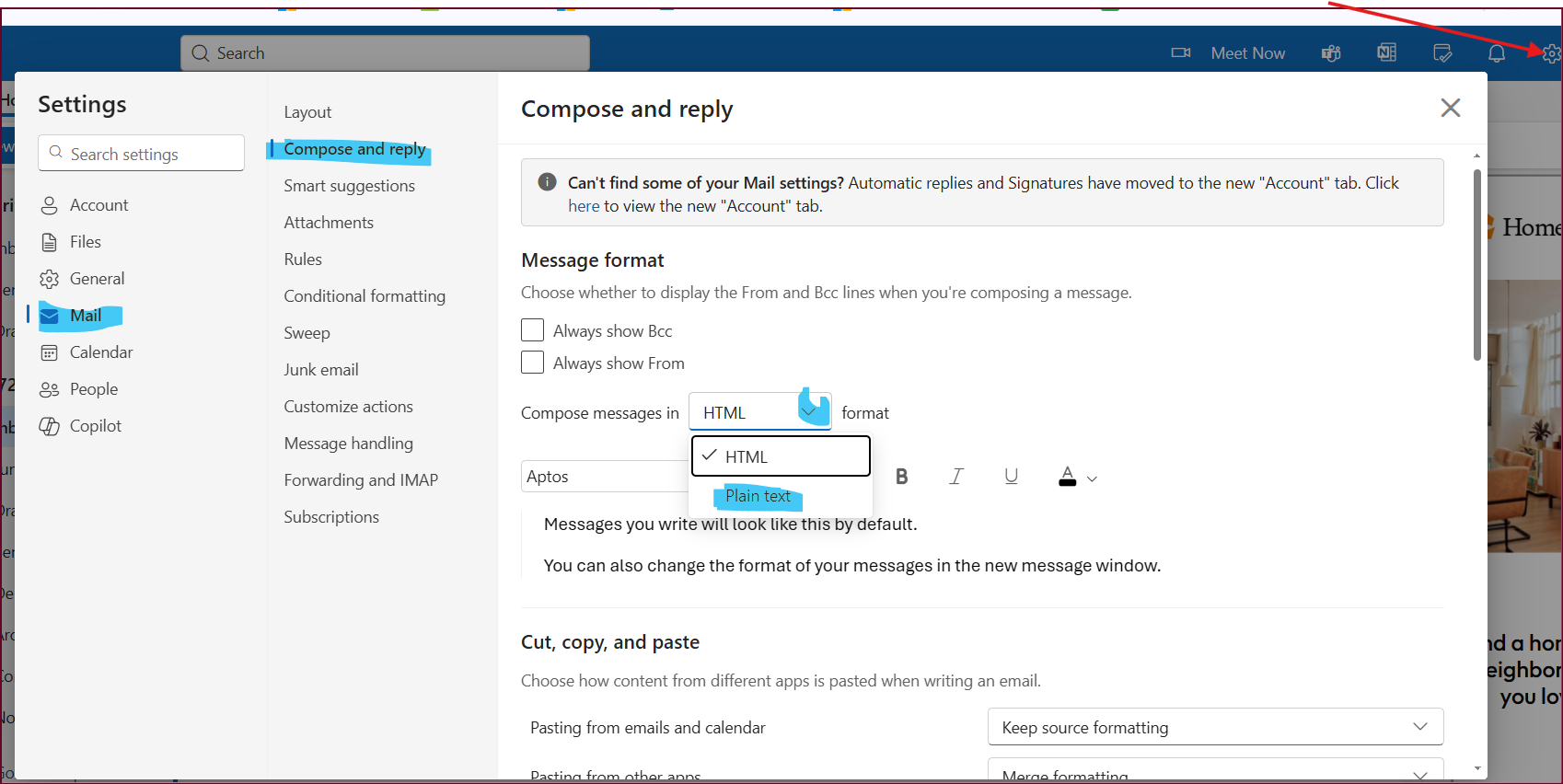

    Cada vez mais provedores de serviços de e-mail têm atualizado seus filtros de spam devido ao aumento das campanhas de phishing de dia zero em PDF. E-mails em PDF e HTML são comumente usados em phishing, portanto, os sistemas de segurança os examinam com mais atenção.
    Você pode considerar essas alternativas se precisar enviar um anexo em PDF -
    1. Provavelmente a maneira mais rápida e fácil, se o formato do seu e-mail for rich text/html, é converter o e-mail (não o PDF) para texto simples. Você pode perceber que algumas das suas contas de e-mail conseguem fazer isso, enquanto outras não, ou que enviar de diferentes plataformas (aplicativo vs. web) também pode gerar resultados diferentes, pois algumas estão configuradas para texto simples e outras não.
    As instruções podem ser encontradas aqui: https://support.microsoft.com/office/change-the...
    1. Compartilhe-o por meio de um link do OneDrive para que o destinatário possa baixá-lo.
    2. Compacte-o em um arquivo .zip e anexe-o.
