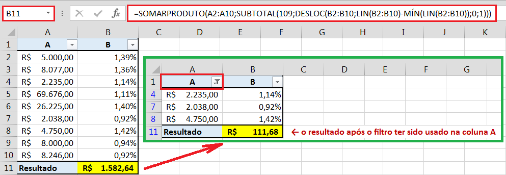

    Aplique esta fórmula na célula B11 (veia a tela de impressão acima).
    =SOMARPRODUTO(A2:A10;SUBTOTAL(109;DESLOC(B2:B10;LIN(B2:B10)-MÍN(LIN(B2:B10));0;1)))
    Caso isso responda à sua pergunta, "Sim", para outros usuários podem se beneficiar.

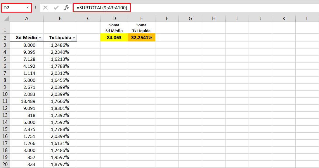

    Veia a printscreen acima e aplique esta fórmula à célula D2:
    =SUBTOTAL(9;A3:A100)
    Para ter soma de filtro para Tx Líquida você deve arrastar a fórmula para a direita até a célula E2.
