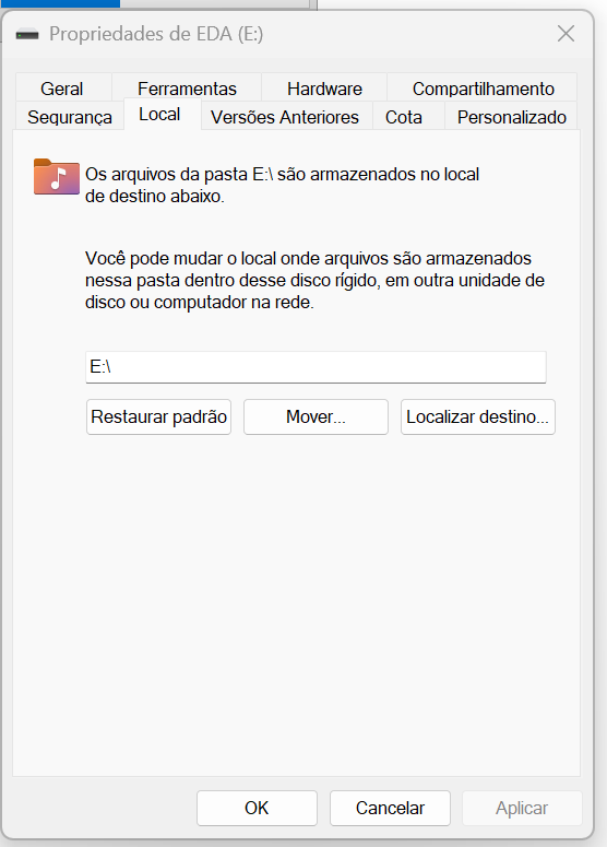

Olá, meu nome é Rodrigo e eu vou te ajudar.
Clique com o botão direito sobre E: > Propriedades.
Você vê a aba Local ?
Oi, Rodrigo.
No "E:" aparece, sim.
Na pasta DOCUMENTOS que não aparece mais essa aba.

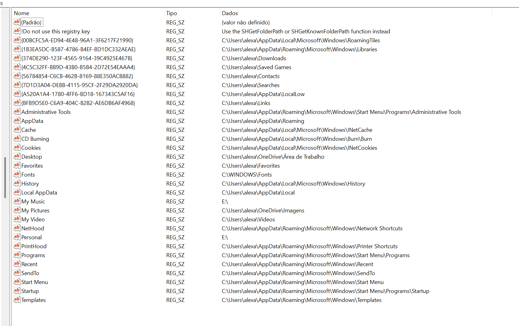

Complementando a resposta, quando eu clico em PROPRIEDADES em "E:", o ícone que aparece da pasta é
aquele da pasta de música.

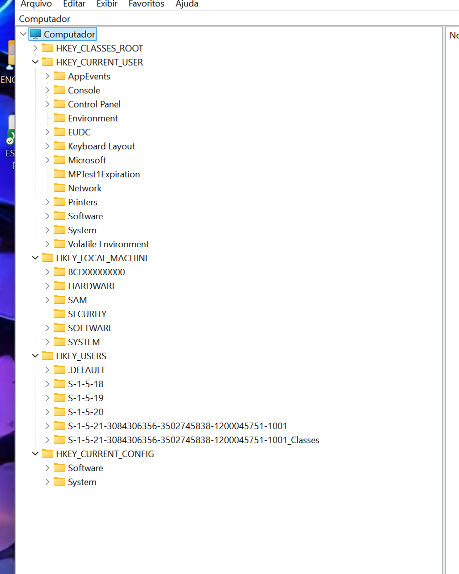

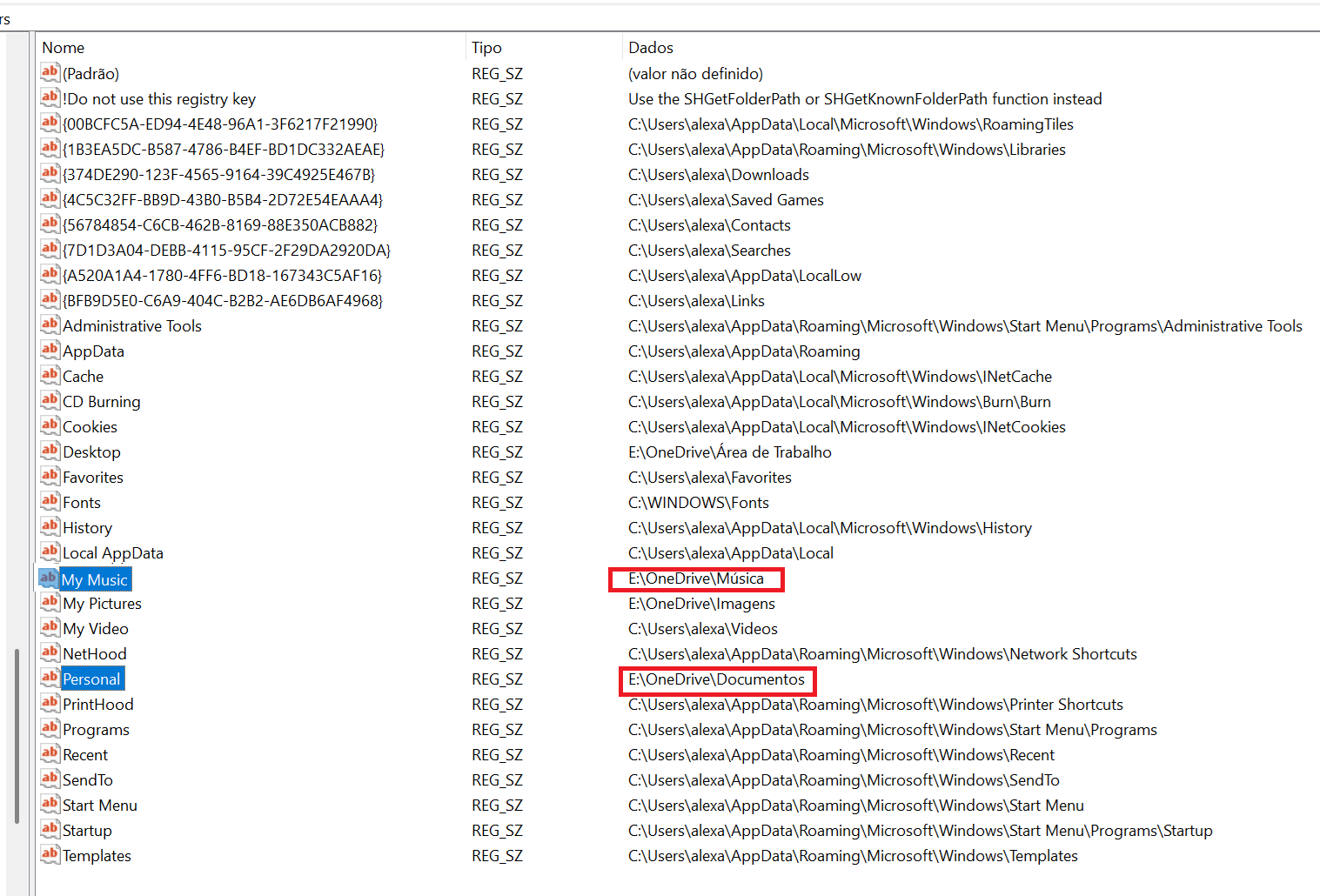

Abra o Menu Iniciar, digite regedit e aperte enter, selecione "Sim" para abrir e o Editor de Registro abrirá uma janela. Na janela do Editor de Registro, cole o caminho abaixo na barra de endereços e pressione Enter:
HKCU\Software\Microsoft\Windows\CurrentVersion\Explorer\Shell Folders
Por favor, envie uma captura de tela mostrando os caminhos no lado direito da tela.
Segue, conforme orientação, Rodrigo.
Visto os caminhos definidos no Editor de Registro, você está com as pastas de Músicas e Documentos definidas para o caminho E:. Isso realmente causa alguns problemas.

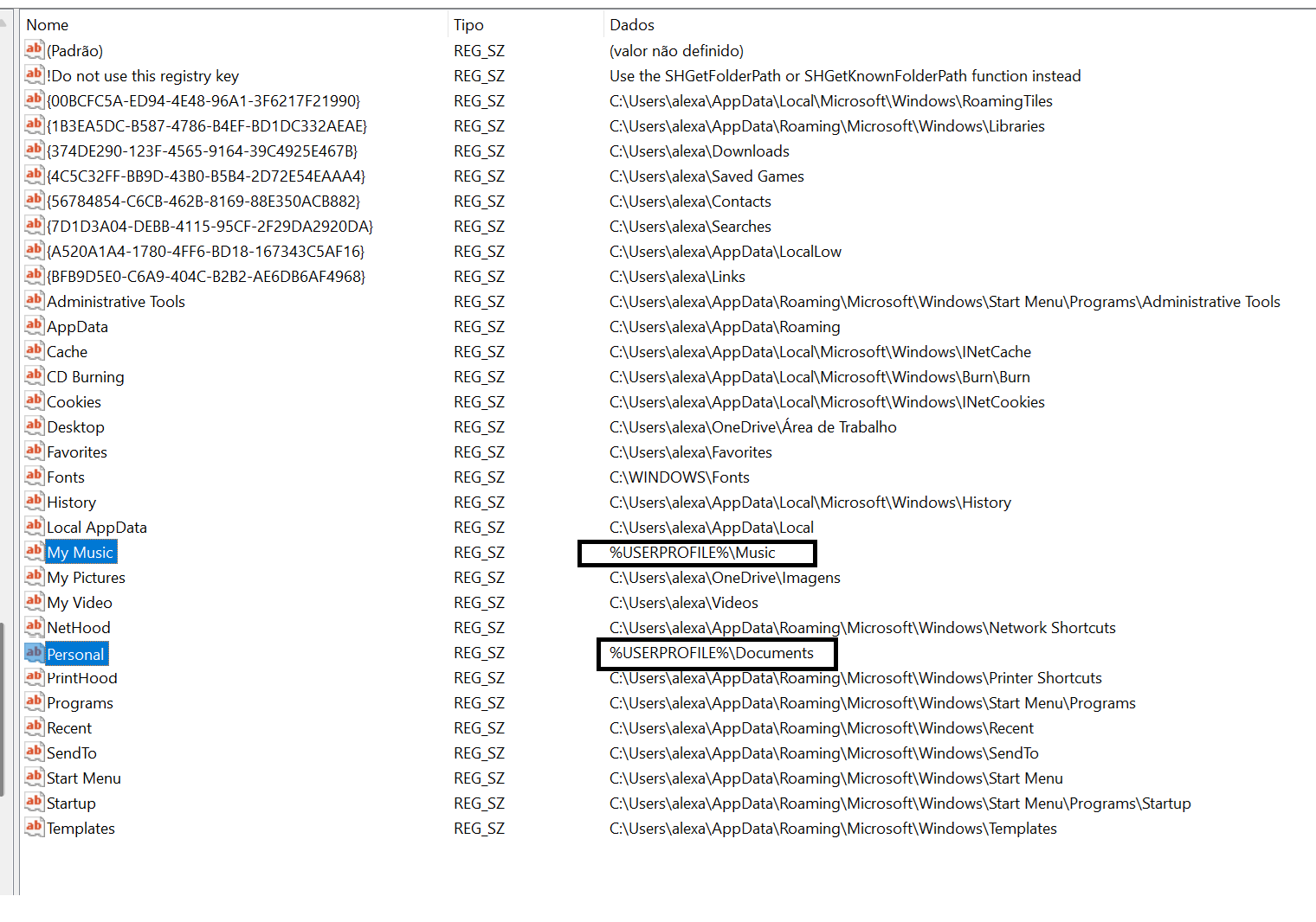

No Editor de Registro, dê um clique duplo sobre "Personal", insira o caminho abaixo e aperte OK:
%USERPROFILE%\Documents
Em "My Music", faça o mesmo procedimento, alterando o caminho para:
%USERPROFILE%\Music
Reinicie o computador para aplicar as alterações.

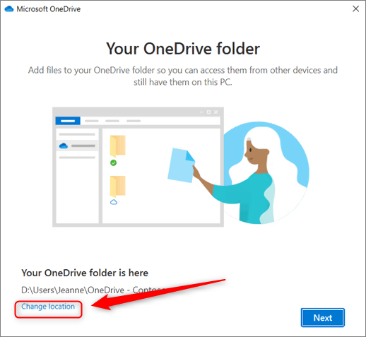

Para alterar a localização da pasta do OneDrive faça o seguinte:
Clique com o botão direito sobre o ícone do OneDrive no canto direito da barra de tarefas > Configurações > Desvincular esse PC > Desvincular Conta.
Move a pasta do OneDrive (localizada em C:\Usuários\alexa) para E:.
Abra o OneDrive pelo Menu Iniciar; a configuração inicial de conta aparecerá. Entre em sua conta e, ao chegar nessa tela, selecione esta opção para definir a localização da pasta do OneDrive:
Selecione a pasta do OneDrive que você moveu para E: e prossiga.
Rodrigo... obrigado pelas informações.
Eu não encontrei esse "PERSONAL" para dar um duplo clique.
Poderia orientar, por gentileza?

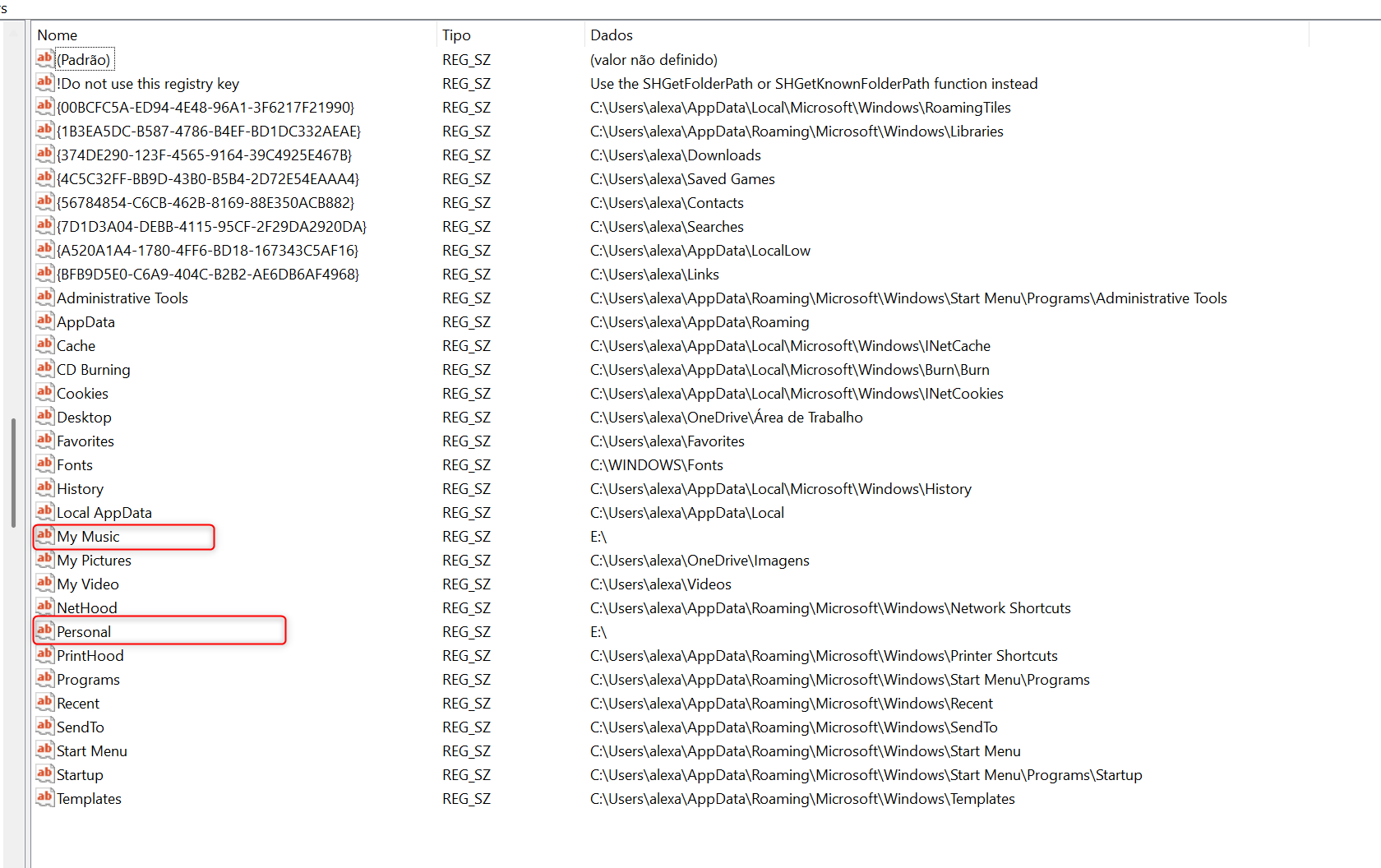

Outra coisa: onde seria esse "My Music" também para fazer o próximo procedimento?
As opções marcadas abaixo são as que você deve dar o clique duplo e modificar como indicado acima.
Fiz isso... mas, ainda está aparecendo assim. Já reiniciei.
Nesse caminho: %USERPROFILE%\Documents
Precisa substituir o "USERPROFILE" por alguma coisa?

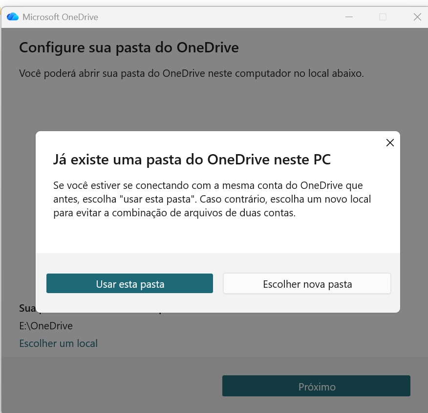

Selecione a pasta do OneDrive que você recortou para o E: e prossiga.

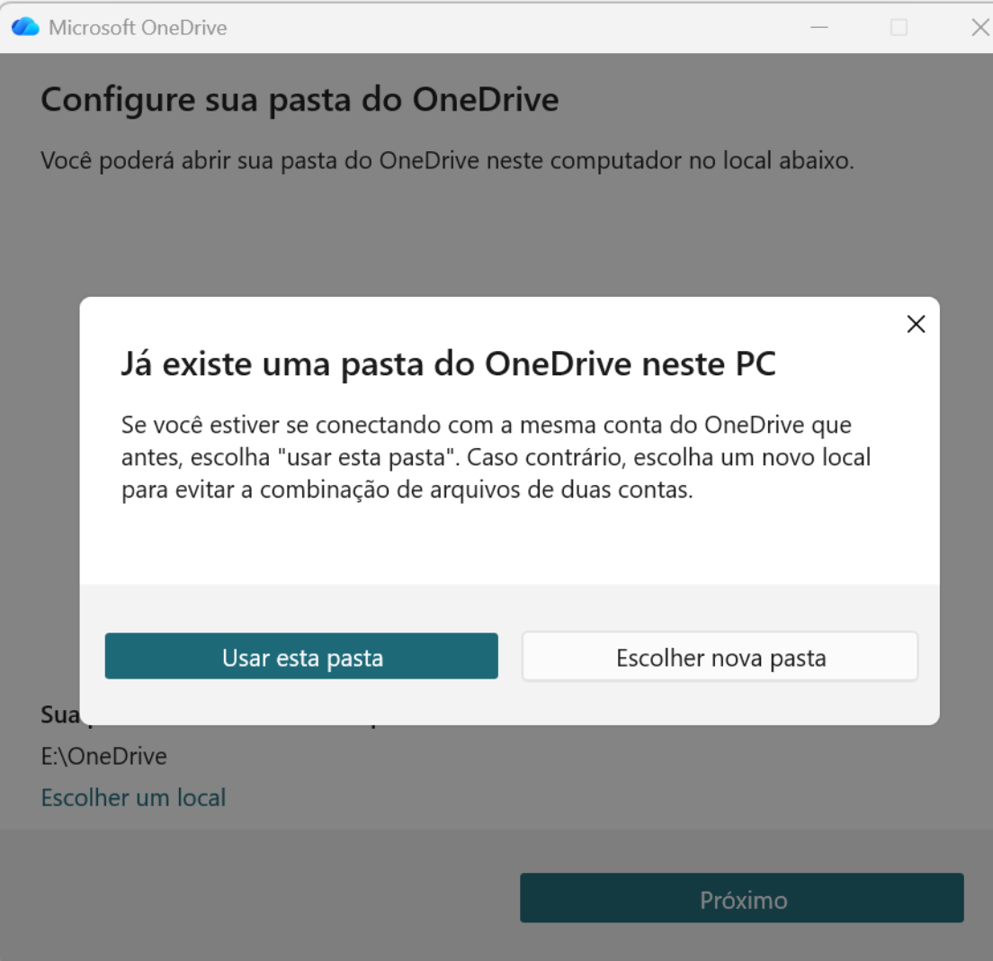

Certo... cheguei nessa tela.
Qual escolher?

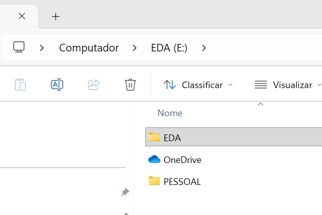

Recortei a pasta do OneDrive e colei no E:, conforme imagem anexa.
Dentro do E: já existem as minhas pastas, as quais gostaria que fosse compartilhadas na nuvem, que são essas duas (PESSOAL + EDA).
Deixo elas onde estão, ou jogo para dentro da pasta OneDrive?
SÓ REFORÇANDO: eu não preciso do OneDrive compartilhando os arquivos do meu C: porque lá só tem softwares e aplicativos instalados. Preciso dele compartilhando o meu drive E:, pois é onde se encontram todos os meus arquivos de uso (pastas PESSOAL + EDA). Quero fazer essa troca de drive do Onedrive (C: para E:) porque o meu C: já está muito cheio, sem espaço. Por isso transferi minhas 2 pastas para o E:, pois é um SSD de maior capacidade.

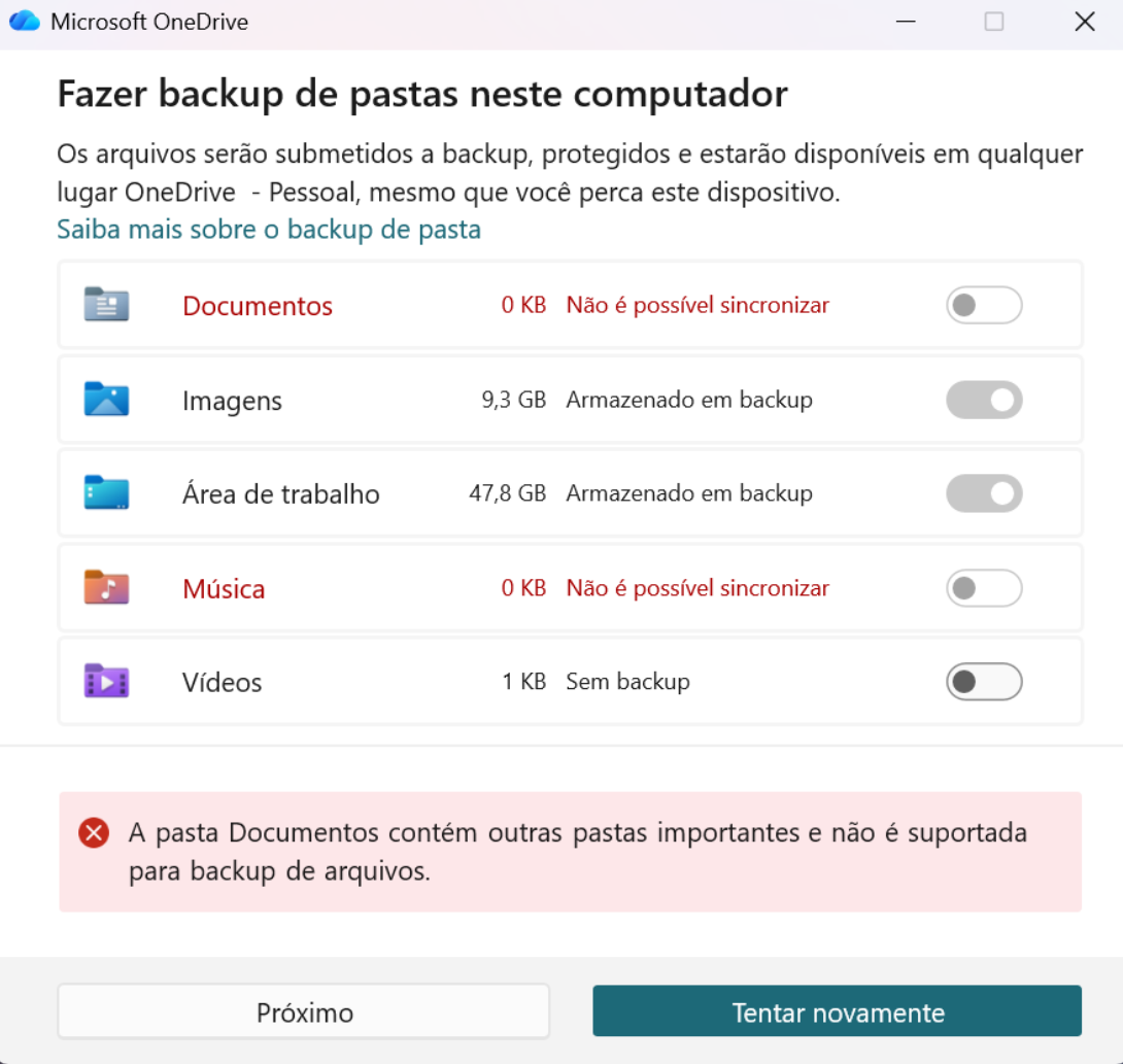

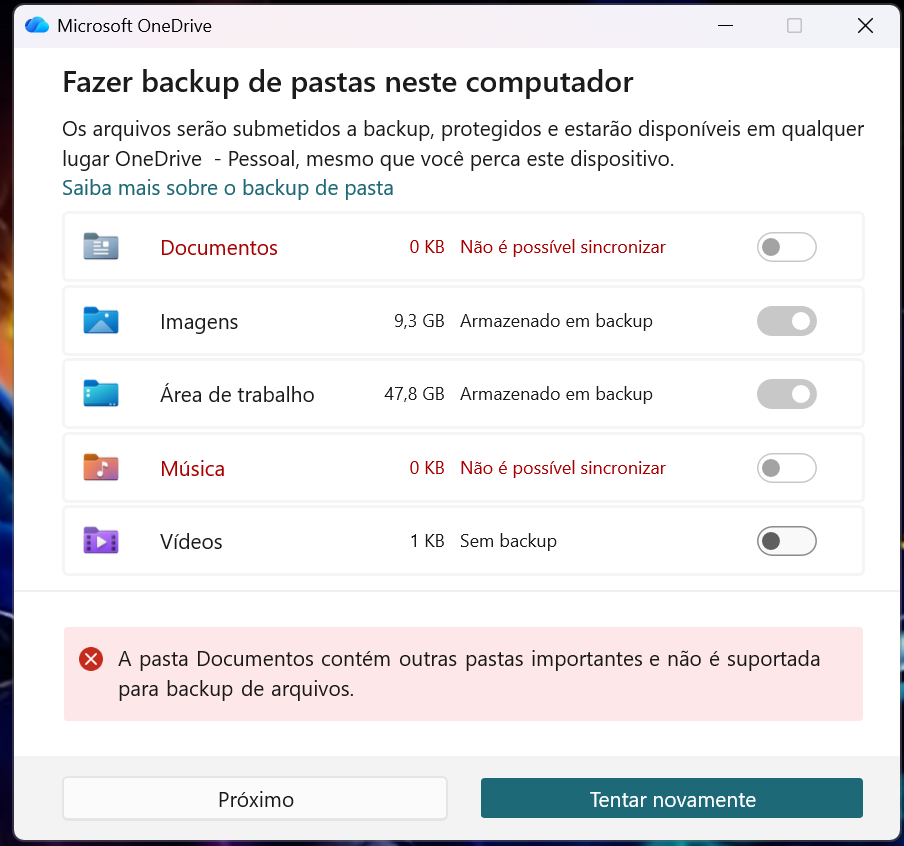

Agora você consegue ativar a opção de backup no OneDrive? Caso negativo, vamos fazer alterações no registro.
Eu ainda não conclui a operação que passou. Pois estou na dúvida desse passo.
Acabei avançando, clicando em USAR ESTA PASTA, mas ainda sim aparece isso.
Sobre as pastas PESSOAL e EDA, se deseja que elas sejam sincronizadas com o OneDrive, você deve movê-las para dentro da pasta do OneDrive.
Vamos alterar a localização das pastas "Documentos" e "Música" no Editor de Registro para a pasta do OneDrive. Após o procedimento, caso necessário você precisa recortar e colar manualmente os arquivos para as respectivas pastas dentro da pasta do OneDrive.
Abra o Editor de Registro como fizemos anteriormente,
Dê um clique duplo sobre "Personal", insira o caminho abaixo e aperte OK: E:\OneDrive\Documentos
Em "My Music", faça o mesmo procedimento, alterando o caminho para: E:\OneDrive\Música

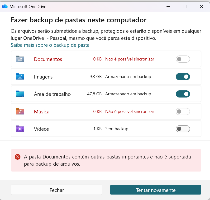

Fiz isso. E reiniciei, mas ainda não é possível fazer o backup das pastas Documentos e My Music. Está como na última imagem que enviei.
Você não precisa ativar a opção de backup mais, da forma como está, o backup já está sendo feito.
Rodrigo.. to perdido ainda.
Como sei que o OneDrive está funcionando no E:?
Você pode confirmar sincronizando arquivos pelo navegador, que irão refletir na pasta do OneDrive no E:.
Certo... e essa mensagem. Tem o que fazer para resolver?
Você pode ignorá-la, na sua configuração atual o backup está sendo feito

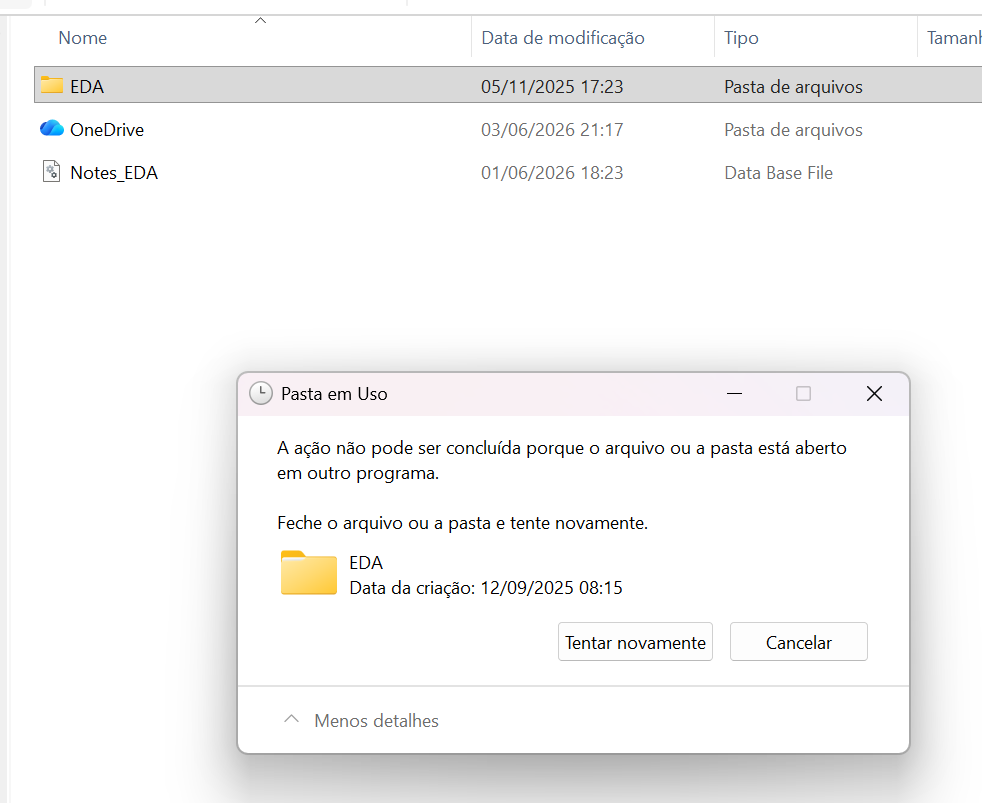

Consegui colocar a pasta PESSOAL para dentro do Onedrive.
Porém, a pasta EDA não está indo. Diz que está aberta em outro lugar.
Isso significa que algum programa está usando a pasta. Caso não consiga localizar o programa para fechar, reinicie o computador e tente novamente.
Já fiz isso algumas vezes e nada. Mesmo porque, não tem nada aberto no computador.
Tem outra forma de verificar?
Tente mover os arquivos aos poucos, em vez de mover a pasta toda, o arquivo que estiver sendo usado por outro programa apresentará o erro e mostrará o programa que está utilizando.
Boa... deu certo.
Descobri o que era.
Alguns arquivos tinham um atalho na barra no DELL DOCK, que é uma barra de atalhos que fica pendurada no topo da área de trabalho.
Já deletei os atalhos, e vou refazê-los a partir do novo endereço.
