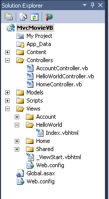

A pasta MvcMovie\Views\HelloWorld e o arquivo MvcMovie\Views\HelloWorld\Index.vbhtml são criados. Você pode vê-los no Gerenciador de Soluções:

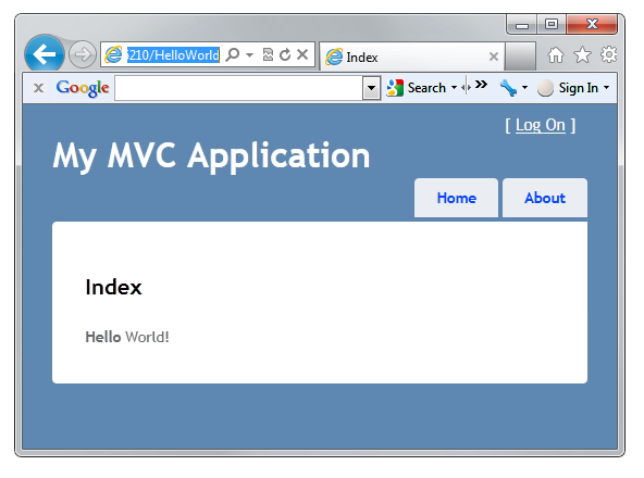

Execute o aplicativo e navegue até o controlador "hello world" (http://localhost:xxxx/HelloWorld). O Index método em seu controlador não funcionou muito; ele simplesmente executou a instrução return View(), que indicava que queríamos usar um arquivo de modelo de exibição para renderizar uma resposta ao cliente. Como não especificamos explicitamente o nome do arquivo de modelo de exibição a ser usado, ASP.NET MVC usou como padrão o arquivo de exibição Index.vbhtml na pasta \Views\HelloWorld . A imagem abaixo mostra a cadeia de caracteres codificada na exibição.
Parece muito bom. No entanto, observe que a barra de título do navegador diz "Índice" e o título grande na página diz "Meu aplicativo MVC". Vamos mudar isso.
