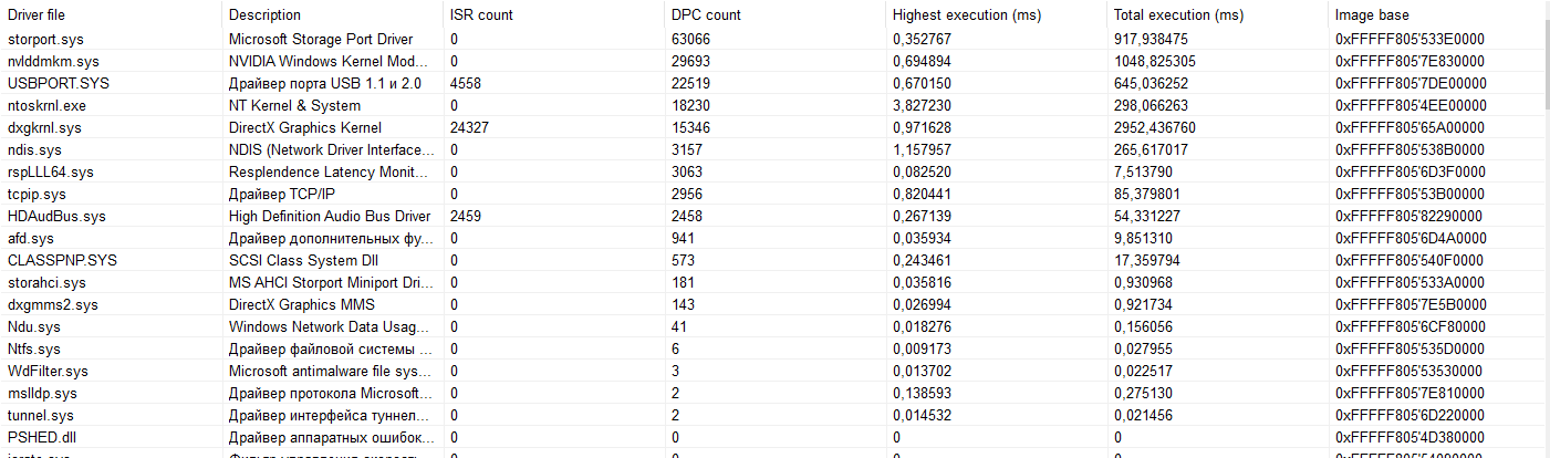

storport.sys высокие DPC count показатели в latencyMon, также высокие показатели у USBPORT.SYS
Astro Nomical 0 Баллы репутации
2024-03-05T19:45:47.86+00:00
В последнее время компьютер стал внезапно очень медленно рабоать. В играх и вне их тоже. Просто сильно зависает. В диспетчере задач посмотрел, что процесс "Системные прерывания" грузит процессор на 100%. Проверил в LatencyMon (так было сказано сделать по 2 ссылке в браузере) показатели по DPC count. Показатели storport.sys и USBPORT.SYS просто зашкаливают. Как с этим бороться, подскажите, пожалуйста.

    Привет
    Высокое количество DPC (отложенный вызов процедур) для storport.sys и USBPORT.SYS действительно может привести к замедлению работы системы и зависаниям. Вот несколько шагов, которые вы можете предпринять для решения этих проблем:
    Для storport.sys:
    Обновите или откатите драйверы. Проблема может быть связана с устаревшими или несовместимыми драйверами. Вы можете попробовать обновить драйверы до последней версии или вернуться к предыдущей версии, если проблема возникла после недавнего обновления.
    Запустите средство проверки системных файлов: этот инструмент проверяет наличие поврежденных системных файлов и восстанавливает их.
    Driver Verifier: это инструмент, который может провести стресс-тестирование ваших драйверов и выявить любое проблемное поведение. Однако его следует использовать с осторожностью, поскольку это может привести к дальнейшей нестабильности системы.
    Для USBPORT.SYS:
    Обновление или откат драйверов. Как и в случае со storport.sys, проблема может быть связана с устаревшими или несовместимыми драйверами. Попробуйте обновить или откатить драйверы.
    Отключите, удалите или замените устройства. Если проблема не устранена, возможно, она связана с неисправным аппаратным компонентом. Вы можете попробовать отключить устройство, вызывающее проблему, или, если возможно, удалить и заменить его.
    Для системных прерываний процесс загрузки процессора составляет 100%:
    Проверьте наличие новых обновлений в Центре обновления Windows. Убедитесь, что ваша система обновлена.
    Выполните чистую загрузку. Это поможет определить, не мешает ли фоновая программа работе вашей системы.
    Запустите инструменты восстановления Windows. Это поможет проверить целостность вашей системы.
