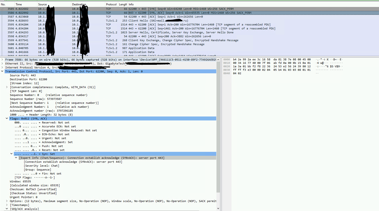

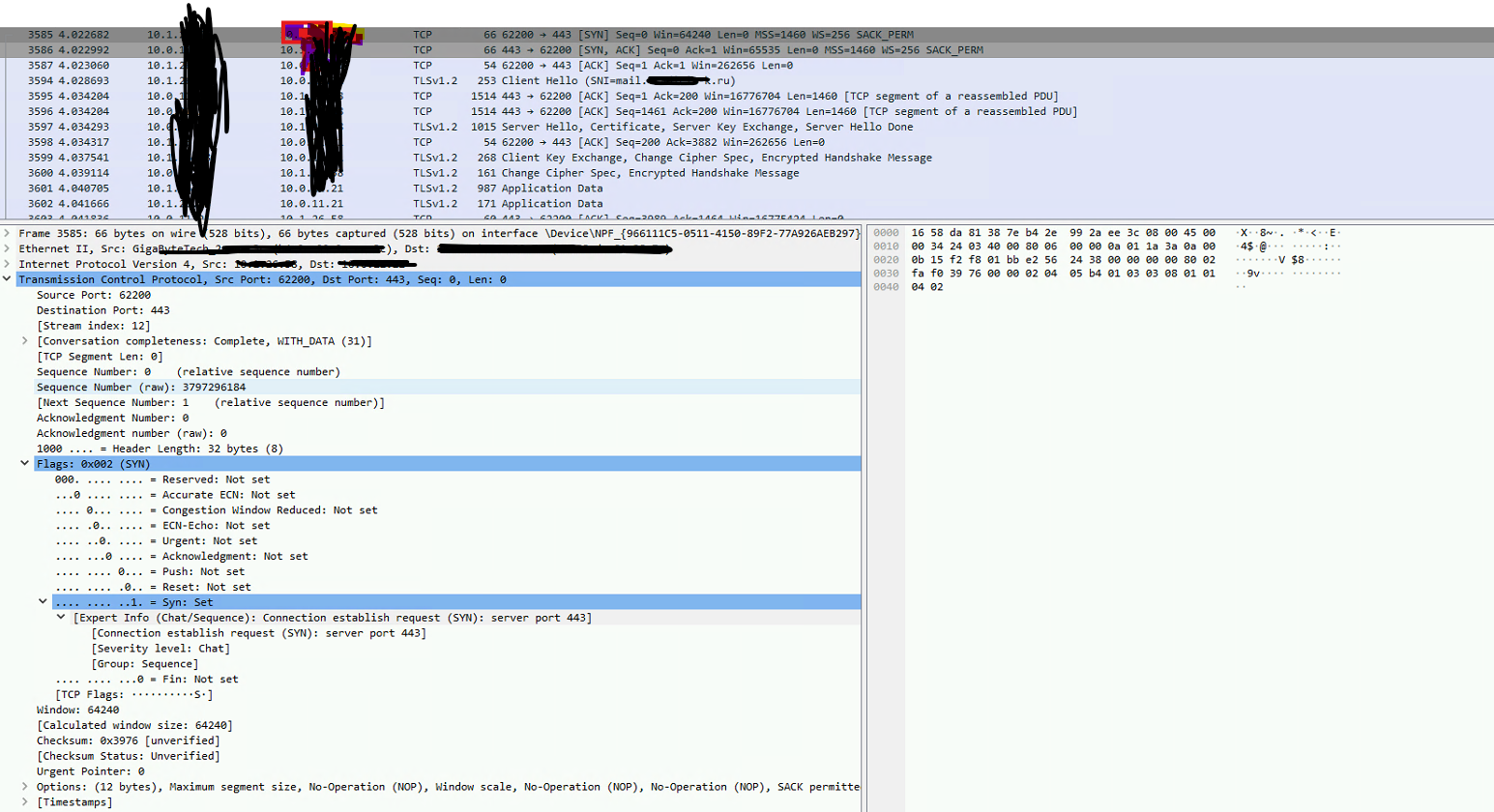

Здравствуйте, при пробной включении защиты расширенной , некоторые клиенты Оутлук не подключаются к серверу , идет постоянный запрос пароля и логина от учетной записи.
Exchange 2019 CU 13 Ноябрь
ПК Windows 10 , ProductName : Windows 10 Pro
ReleaseId : 2009
CurrentBuild : 19045
UBR : 4780 , Обновления установлены безопасности последние за август
Офис 2016 Standart 16.0.17830, пробовал ставить 2019 .
Отключал Антивирус, отключал удалял DLP(подмены сертификата нет)

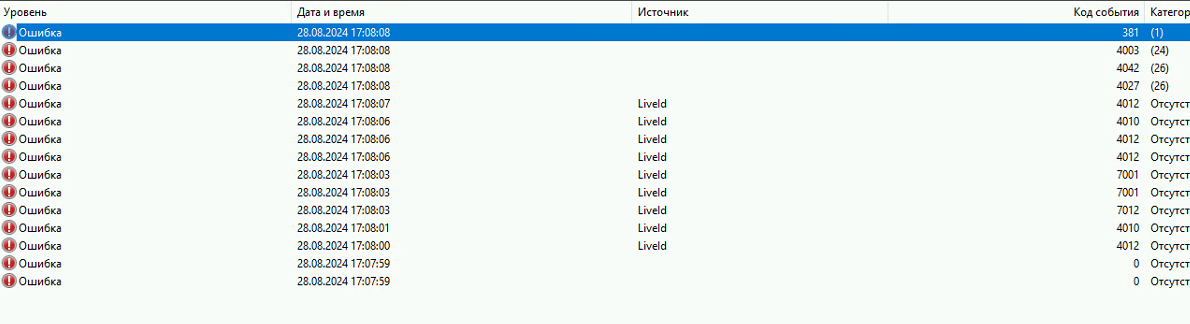

Включал расширенные логи Оутлук
В расширенных логах есть следующее :
"Имя процесса C:\Program Files\Microsoft Office\root\Office16\OUTLOOK.EXE" код 4012
"-CWLIDCredProvProvider::SetSerialization=Такой запрос не поддерживается." код 410

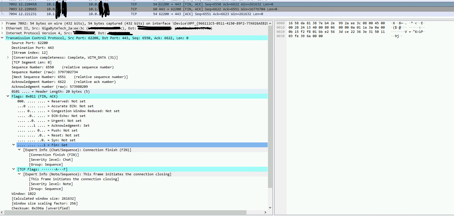

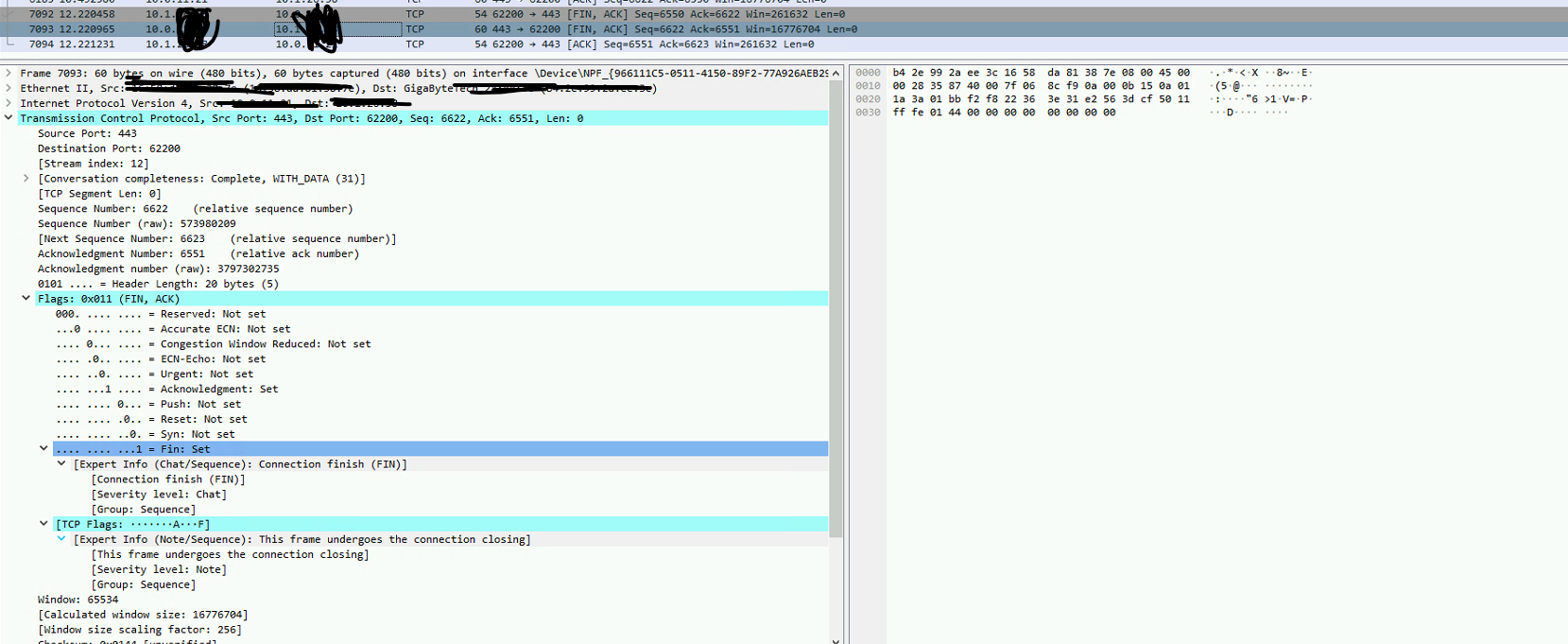

Включал wireshark ниже результат.До этого встречал ошибку TLS Alert, но ее теперь нет . log
