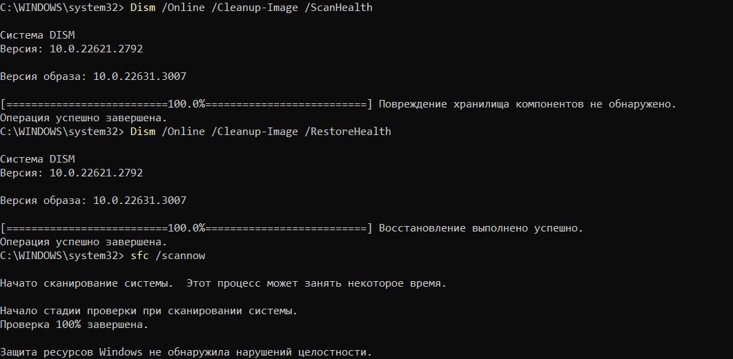

    I also tried these commands:
    C:\WINDOWS\system32> Dism /Online /Cleanup-Image /ScanHealth
    Cистема DISM
    Версия: 10.0.22621.2792
    Версия образа: 10.0.22631.3007
    [==========================100.0%==========================] Повреждение хранилища компонентов не обнаружено.
    Операция успешно завершена.
    C:\WINDOWS\system32> Dism /Online /Cleanup-Image /RestoreHealth
    Cистема DISM
    [==========================100.0%==========================] Восстановление выполнено успешно.
    C:\WINDOWS\system32> sfc /scannow
    Начато сканирование системы. Этот процесс может занять некоторое время.
    Начало стадии проверки при сканировании системы.
    Проверка 100% завершена.
    Защита ресурсов Windows не обнаружила нарушений целостности.

    Также я еще пробовал эти команды
