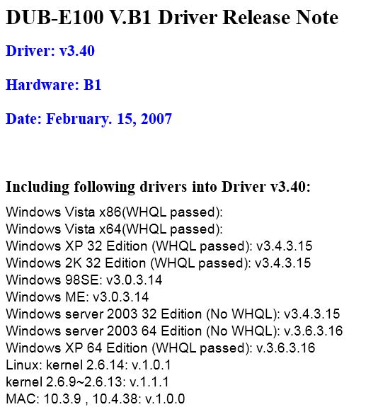

    Если честно, меня вообще удивляет, что данный драйвер у Вас работает на Windows 8.1, так как в описании к последней версии драйвера ОС Windows 8.1 нет.
    Думаю, что ошибка может быть связана именно с этим.
