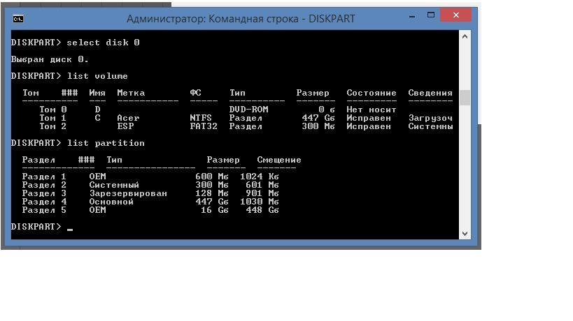

Доброго времени суток! Сегодня решил сделать "восстановление компьютера без удаления файлов" но столкнулся с ошибкой "не удалось найти среду восстановления". После покупки ноутбука (Acer Aspire E5-571G-37FY) сразу разбил диск на два. Сегодня прочитал,что восстановление может не происходить по этой причине. Снова объединил диск, но проблема не решилась. В аналогичной теме нашел описание,что сделать в командной строке. Вот, что вышло. Помогите пожалуйста.

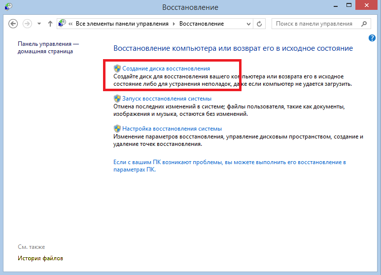

    Вы можете изготовить заранее "диск восстановления" в панели управления.

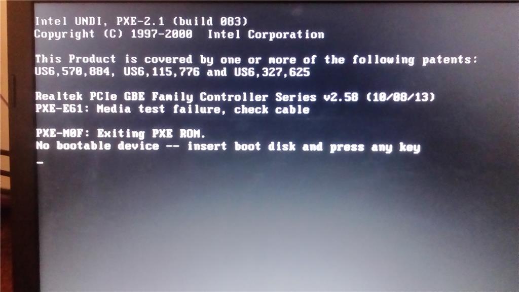

    Хочу сказать, что попытки запустить восстановление системы, сочетанием клавиш при загрузке компьютера,не принесли успеха. Если не менять ничего в BIOS, то,впринципе,ничего не происходит-компьютер просто запускается в штатном режиме. Если же поменять во вкладке BOOT, Boot Mode UEFI на Legaci (так советуют на ютубе) и применить все то же сочетание клавиш, то вижу следующее:

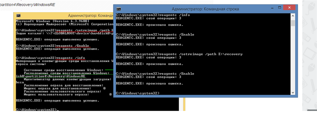

    Теперь, что касается инструкции. Ещё на этапе проверки того, что "у нас неактивна среда восстановления", вместо сообщения, что она неактивна, выходит ошибка. Я решил все равно сделать все, что написано.  Но когда дошел до командной строки, ничего не изменилось-вылазит все та же ошибка. Вот, что должно быть и что вижу я:
    Вот. Надеюсь, что решение все же есть.
