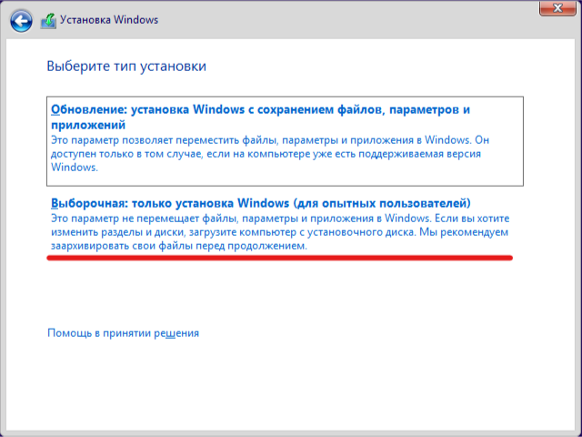

Когда установщик начнёт работу, Выберите язык, примите ЛС, затем выборочный тип установки:
Удалите все существующие разделы на выбранном устройстве и начните установку. Сначала установщик предложит своё разбиение диска. Выберите "вернуться", удалите автоматическую разбивку и создайте 1 раздел гигабайт 200, остальное пусть будет неразмеченным. Подтвердите выбор, чтобы конфигурация записалась на диск. Отформатируйте раздел в NTFS и начинайте установку Windows в указанный раздел. Вся Windows будет установлена в один раздел, без создания служебного. Позже, когда Вы запустите уже готовую Windows, Вы можете доразбить остальное пространство диска по своему желанию.
