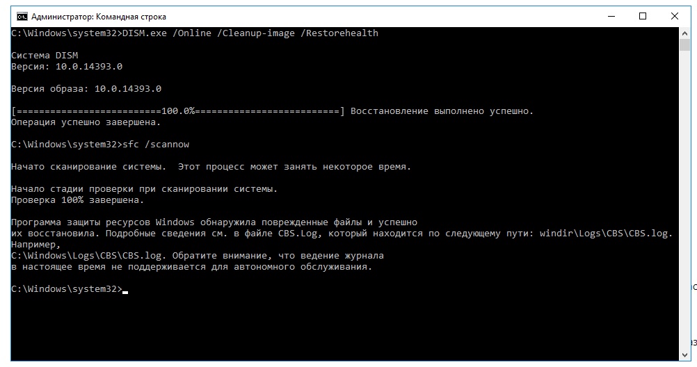

    1. Запустите командную строку от имени администратора.
    2. Введите Dism /Online /Cleanup-Image /CheckHealth
    3. Вне зависимости от результатов введите Dism /Online /Cleanup-Image /RestoreHealth
    Если не поможет то перейдите на сайт,  загрузите средство для создания носителя, запустите и выбирайте обновить этот компьютер. Данная процедура восстановит поврежденные файлы и компоненты ОС. При этом все Ваши файлы и ПО останутся на своих местах.

    Здравствуйте! Возможно это был вообще в первый раз такой сбой в системе, поэтому я не могу с какой-либо долей вероятности сказать, помогло мне это решение или нет, по крайней мере, судя по результатам диагностики, да действительно были ошибки в системных файлах, которые могли вызвать такую ошибку в системе. Благодаря Вашим указаниям и предложенным шагам для решения данной проблемы, могу пока точно сказать, что в последующие дни никаких подобных сбоев у меня больше не наблюдалось.
    Спасибо!

    Проделал операции, начиная с пункта "sfc /scannow" и далее. Получил в конечном итоге:
    Обратил внимание на "Программа защиты ресурсов Windows обнаружила повреждённые файлы и успешно их восстановила".
