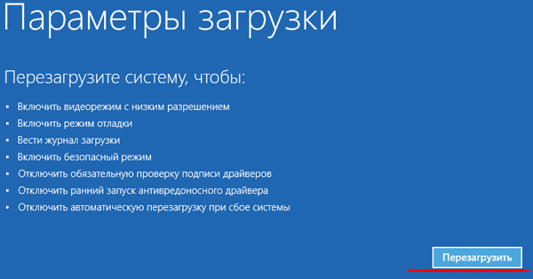

Пытался запустить безопасный режим, но при выборе режима в котором будет загружаться компьютер (Там где надо нажать F1-F10) клавиатура напрочь отказывается работать. Также попробовал запустить командную строку из режима диагностики. После ввода пароля получилось запустить командную строку, но сделать что либо из неё не получилось (может что не так делаю?)

Да да, я это и делал. Система перезагружалась со списком режимов, которые можно выбрать, но в этом месте как раз, как я уже говорил клавиатура и не работает.
Поэтому я решил проблему, откатив систему (не через точку восстановления) из меню диагностики, при этом некоторые приложения и настройки конечно же удалились. Так себе, но решение.

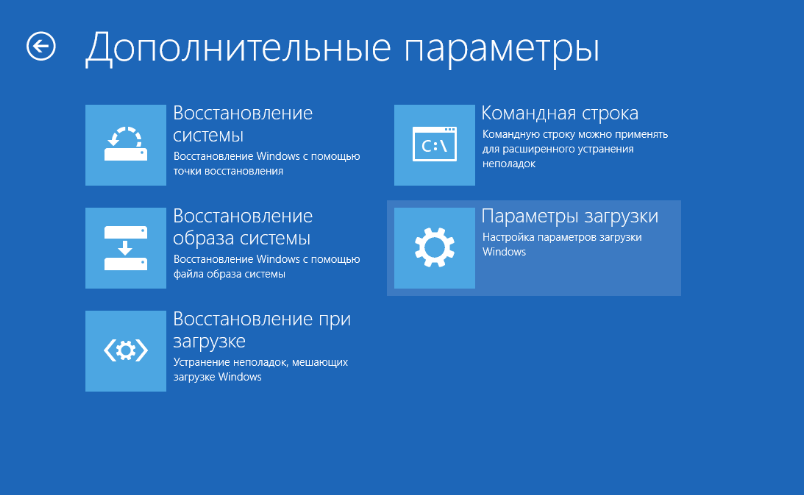

    Вы выполняли такие действия, когда от экрана блокировки ( строка ввода пароля )запустить перезагрузку, удерживая Shift. Появится это, где можно что-нибудь использовать или дойти до входа в Безопасный режим?

    Дальше Параметры загрузки.

    2018-02-21T11:30:20+00:00
    Да, до меню я добирался, откуда я мог например открыть командную строку или перезагрузить компьютер для выбора параметров загрузки, но безопасный режим так и не смог пока включить.
