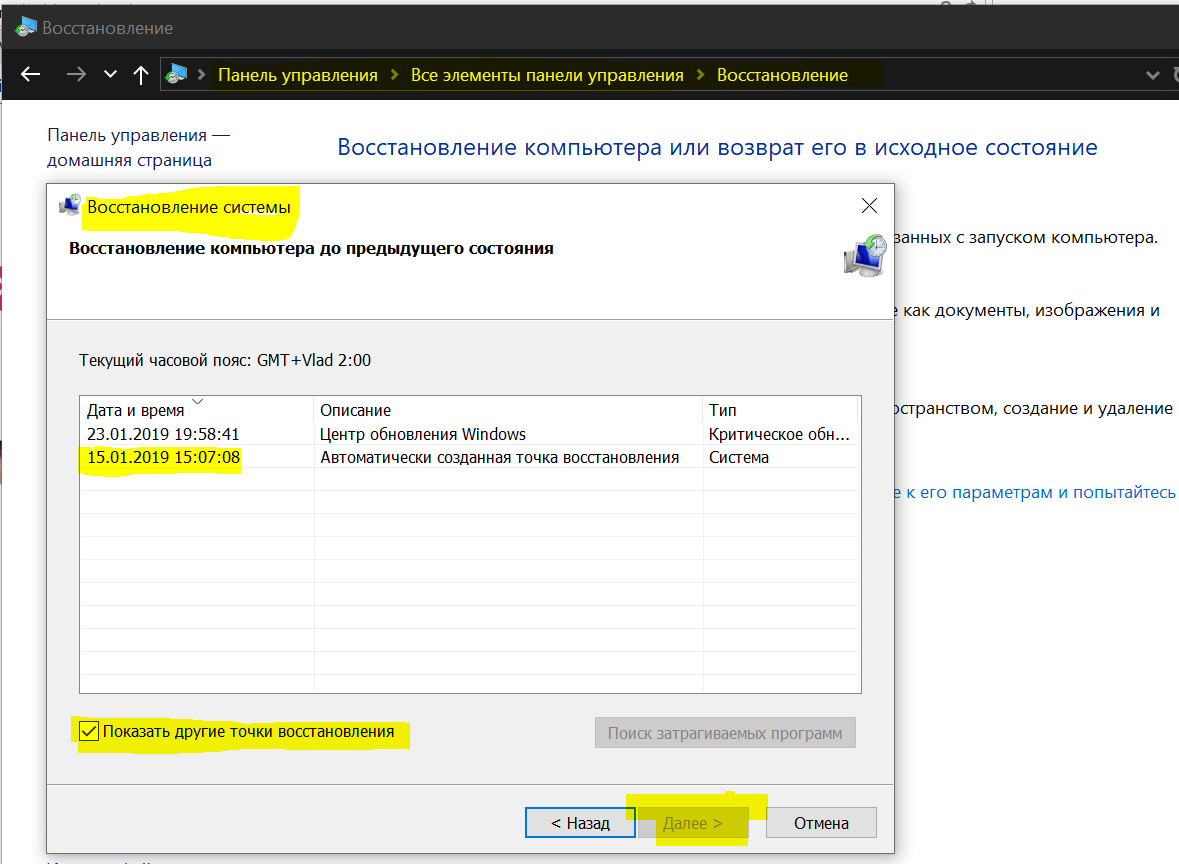

    2019-01-25T18:20:01+00:00
    Это не тот откат. Если антивирус был установлен ранее переноса рабочего стола, ничего с ним страшного не произойдет.
    Нажмите Win+R, в поле напечатайте control и нажмите Enter. Выберите Восстановление\Запуск восстановления системы.
    На картинке пример выбора. Ваш выбор будет конечно другим.
