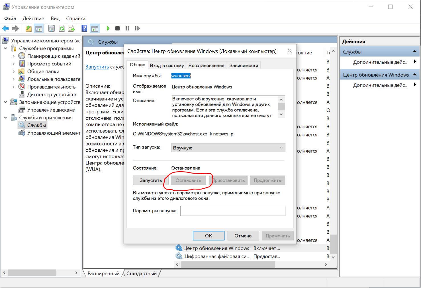

  2. Анонимные
    2019-09-30T23:21:26+00:00
    Так - нет.
    Зашёл. Оказалось, тут уже было Состояние: Остановлена. Зашёл снова в папку c:\Windows\SoftwareDistribution\ - и сейчас всё без проблем удалилось. Запустил проверку обновлений вручную - тот же результат:
    Обнаружена ошибка.
    Последняя проверка: 22.09.2019 17:54
    При подключении к службе Центра обновления Windows возникла проблема. Попытка подключения будет предпринята позже или вы можете нажать кнопку "Повторить" сейчас.
    А почему эта служба оказалась остановлена? Это по умолчанию так должно быть? Я её не отключал.
    Этот ответ помог вам?
  3. Анонимные
    2019-09-30T19:34:55+00:00
    Вы точно остановили службу обновлений?
