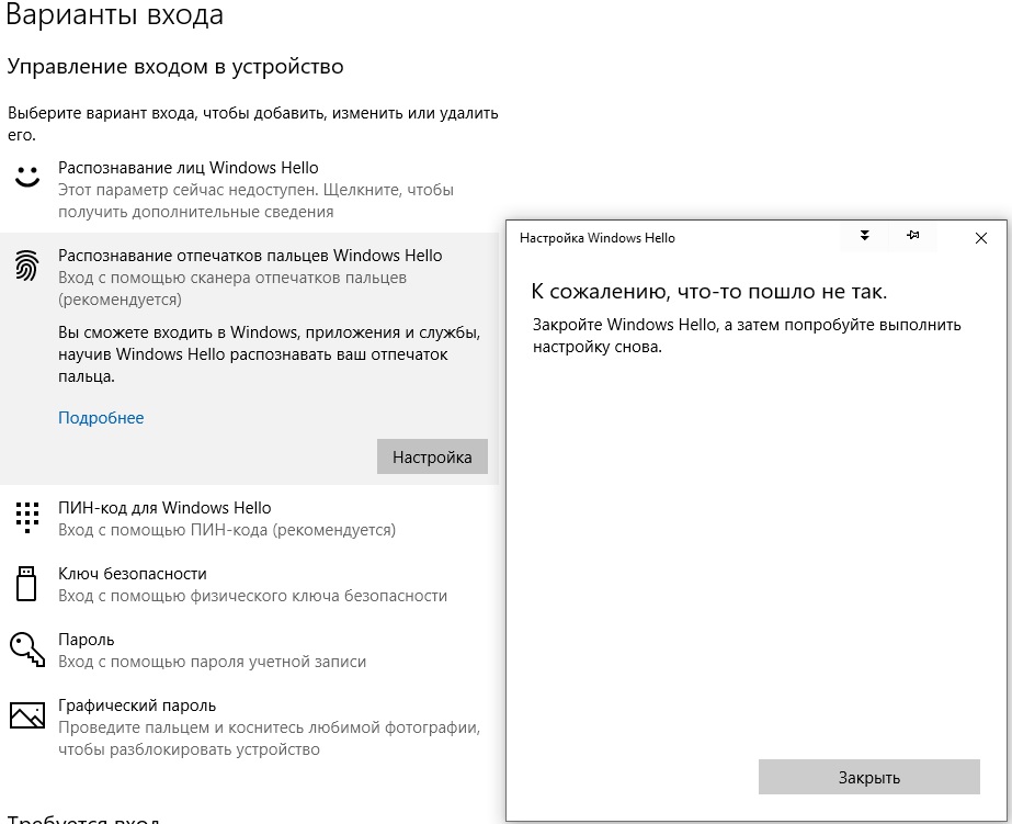

Здравствуйте.
При попытке добавить отпечаток пальца (при касании к сканеру) появляется надпись "К сожалению, что-то пошло не так. Закройте Windows Hello, а затем попробуйте выполнить настройку снова".
Сканировал систему sfc /scannow, ошибок нет.
В редакторе групповой политики пункт "Разрешение использования биометрии" ставил в положение "Включено".
Локальная учетная запись Администратор (именно Администратор, а не с администраторскими правами), ОС Win 10 Pro, версия 1909, сборка 18363.535.
Сканер заведомо рабочий (проверял на другом ПК, правда входящим в домен), драйвера установлены.
Как исправить данную неисправность?
