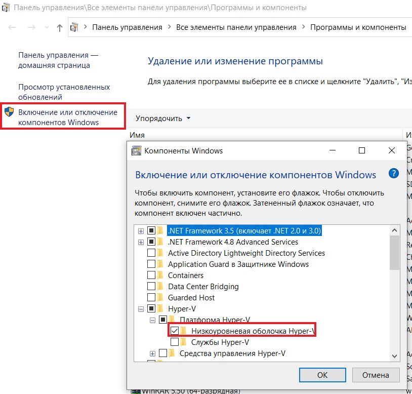

    Хочу дополнить. Не знаю насколько повлияли обновления, но одновременно с ними я в системе включил все пункты Hiper-V, но тогда забыл об этом. А вчера, после написания предыдущего поста я Hiper-V отключил, и комп опять перестал выходить из режима сна. Тогда я включил только низкоуровневую оболочку Hiper-V и все заработало как надо. Идею почерпнул отсюда, но по принципу от противного. Не благодарите.

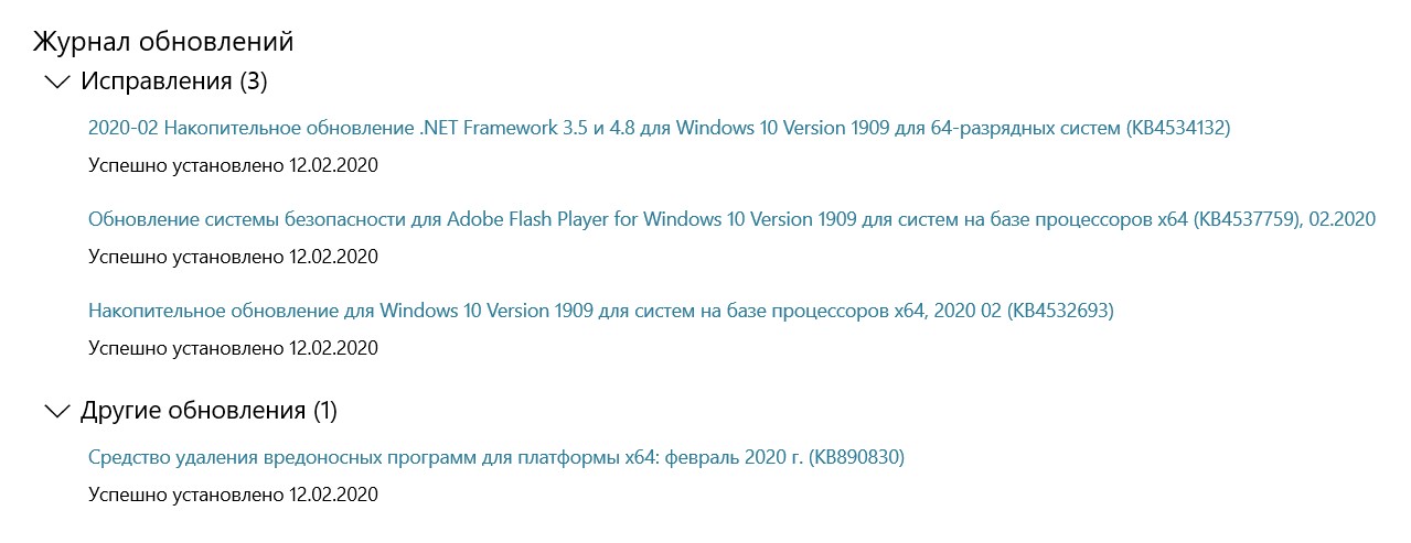

    Ну что хочу сказать. Включил в биосе на первом порту ASPM и все заработало как надо. Но мне это показалось как-то слишком простым и я прошил для проверки оригинальный биос. И о чудо, опять все работает! Короче вчера вечером прилетели какие-то обновы для винды, которые очень долго ставились. Я чуть не уснул. Похоже это они сработали. Даже скучно как-то. Два месяца угробил. Кстати глянул в прогу HWiNFO64. Там везде ASPM по прежнему disabled.

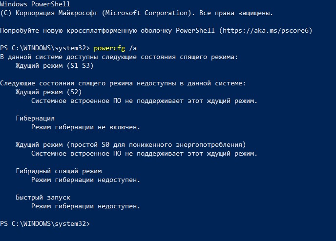

    Вот еще проверил утилитой. S1 и S3 должны работать.
    Не должны, а заявлены БИОС как доступные. Увы, старые БИОС часто имели сильные проблемы с реализацией. Можете попробовать в БИОС отключить/включить ACPI  и/или ACPI 2.0.
    Другой вариант: у вас стоит память которая не совместима с S3 (там используется медленная регенерация), информация в ней разрушается и ПК при пробуждении не работает.
