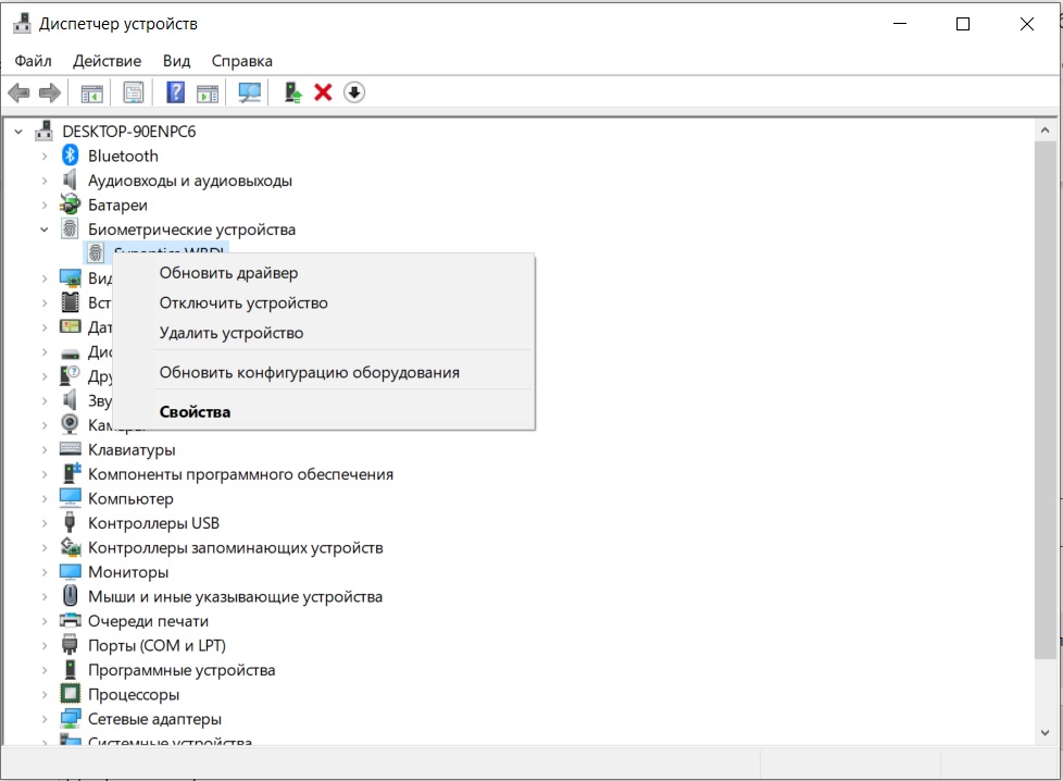

В один момент входа заметил, что не работают функции, связанные с Windows Hello: вход с помощью отпечатка пальца, с помощью распознавания лица и через пин-код, вроде (последним никогда не пользовался). Возможно, это было связано с обновлением версии Windows
  • это лишь моё предположение.

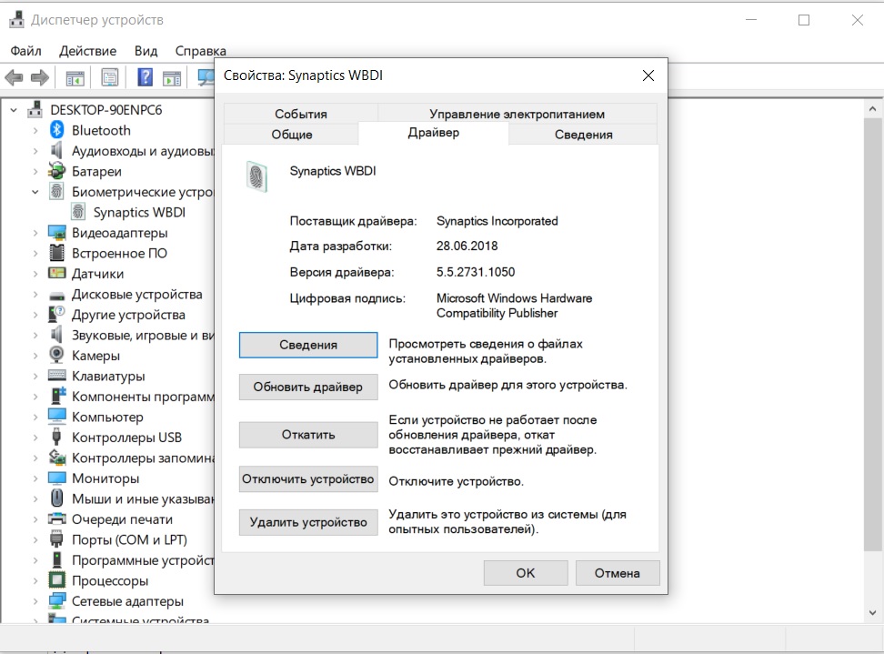

Раньше всё работало исправно. После покупки, год назад, всё настроил сразу и долгое время пользовался. Из-за удобства входа картинкой, перестал пользоваться функциями WH, но теперь они понадобились.
Драйвера через диспетчер устройств я проверял - установлена последняя версия. Пробовал откатить - не помогло. Пытался удалить драйвер, но КАК это сделать - нигде не написано. Есть только информация, что это может помочь, КАК это сделать, я найти не смог, к сожалению. Кнопки "Удалить драйвер", как это обычно бывает, я найти не могу,  хотя есть кнопки "Обновить драйвер", "Откатить", "Удалить устройство" и "Обновить конфигурацию оборудования".

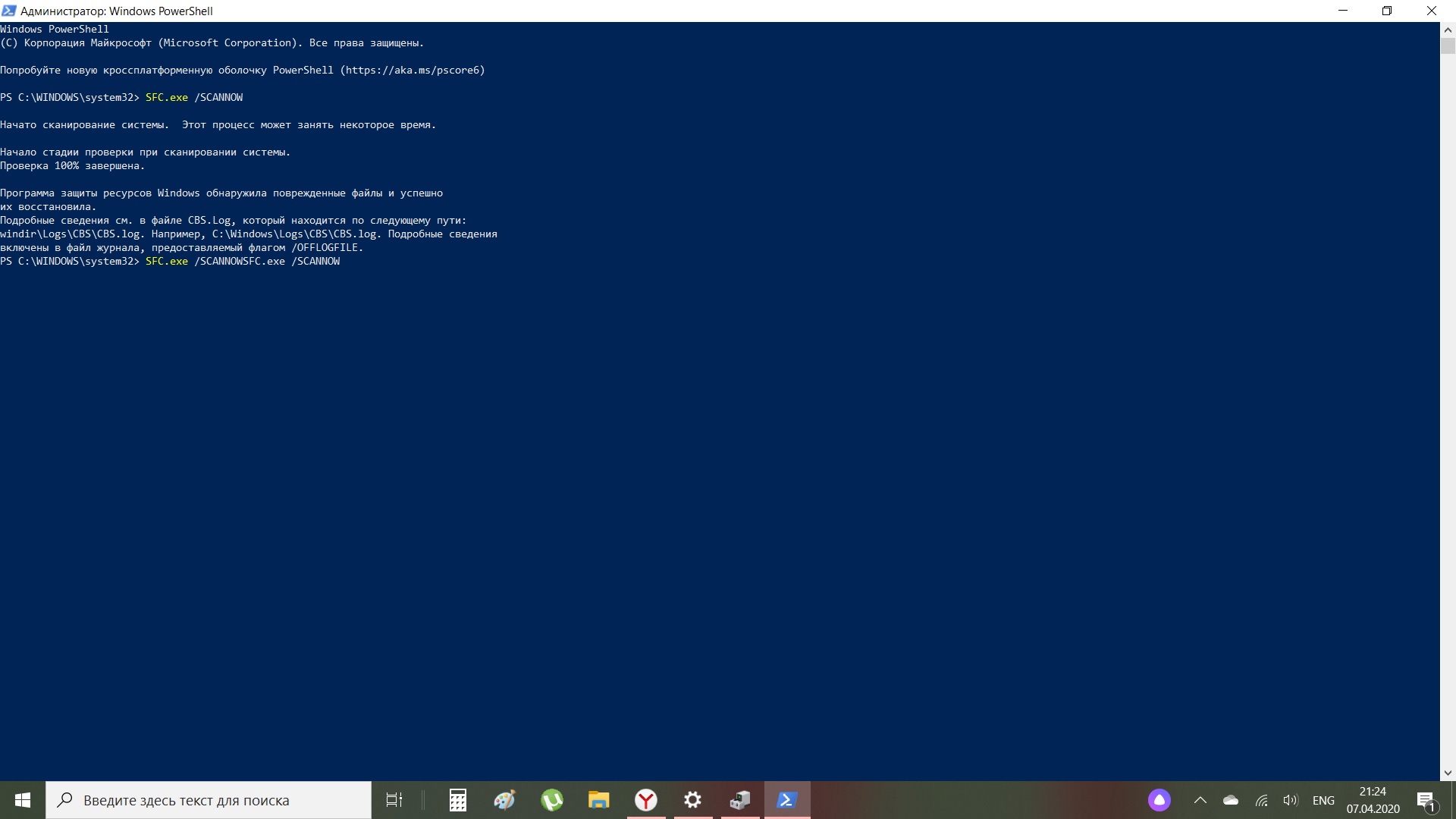

    Сделал, как и сказали.
    "SFC.exe /SCANNOW" - помог выявить проблему, представленную на картинке:

  5. Анонимные
    2020-04-07T18:07:45+00:00
    Здравствуйте
    1. Проверьте систему на ошибки и восстановите их:
    В Командной строке (или PowerShell) от имени Администратора (правой кнопкой мыши на кнопке Пуск) выполните по очереди:
    DISM.exe /Online /Cleanup-image /Restorehealth -после ввода дождитесь окончания
    SFC.exe /SCANNOW -после ввода дождитесь окончания
    1. Для теста создайте новую локальную учетную запись Администратора без пароля и проверьте будет ли там воспроизводиться данная проблема https://support.microsoft.com/ru-ru/help/402692...
