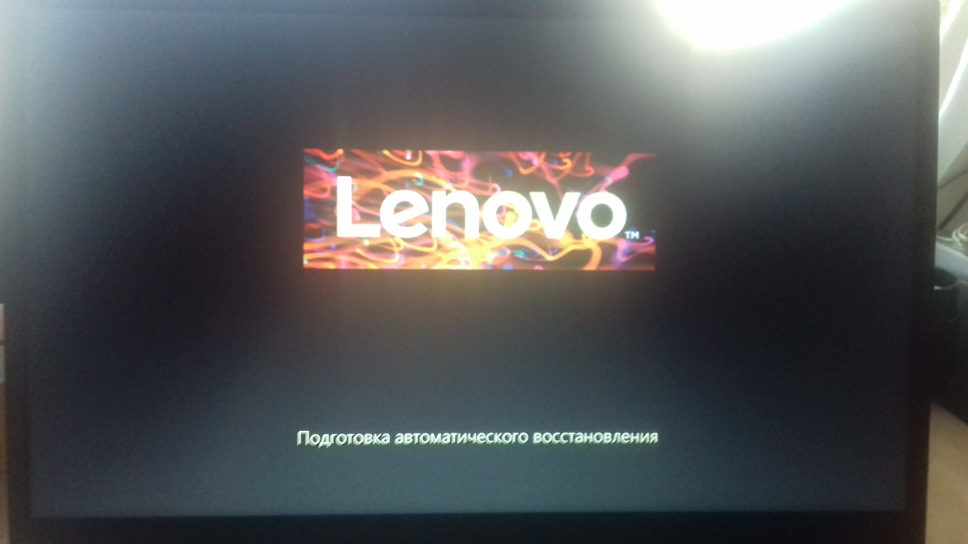

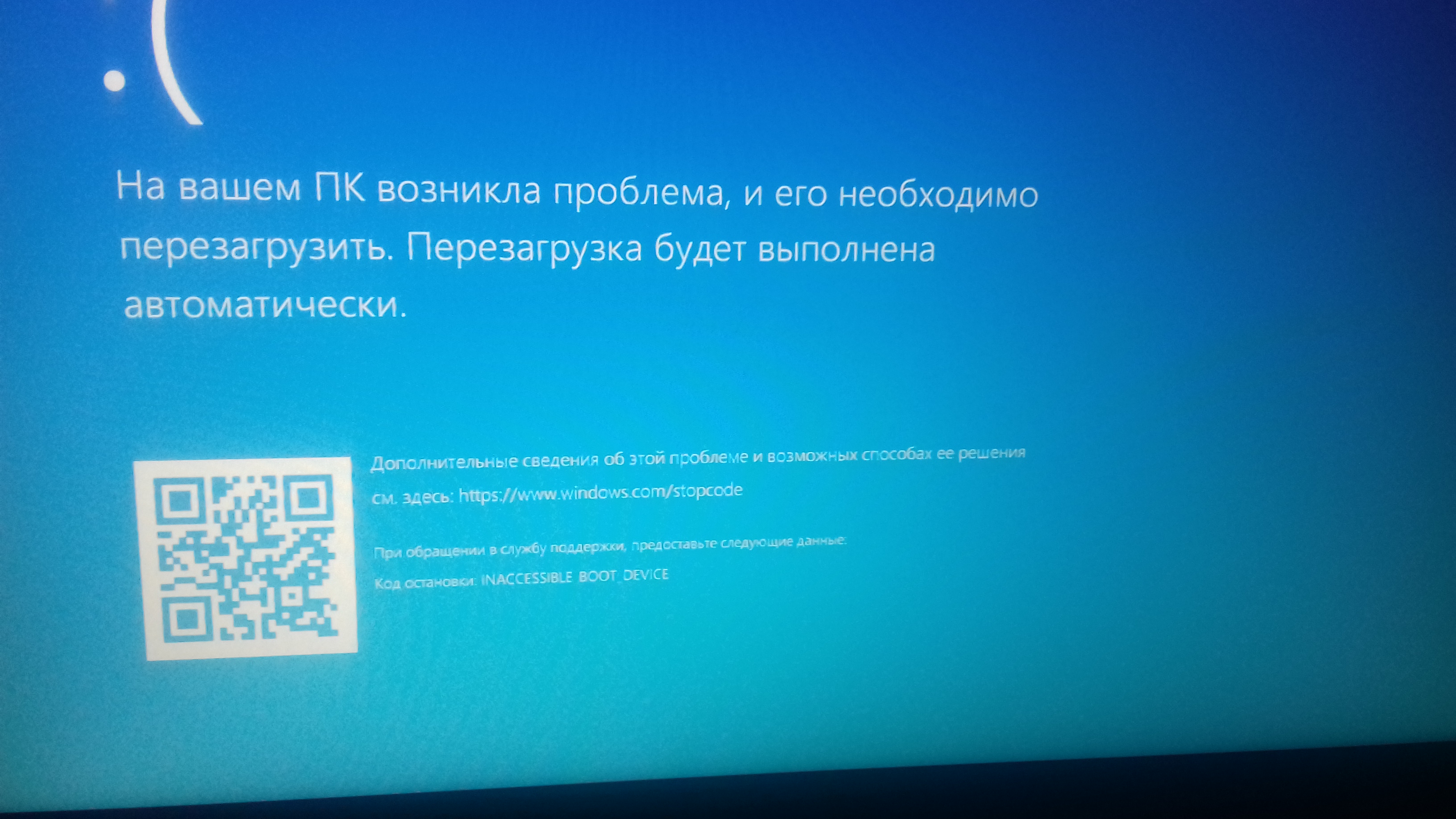

При запуске ноутбука появляется загрузка, а затем синий экран
Потом ноутбук перезагружается и появилявится чёрный экран с логотипом и надписью  " подготовка автоматического восстановления "Помогите пожалуйста

    Здравствуйте.
    Попробуйте сделать так: зайдите в БИОС вашего ноутбука и в разделе настройки SATA-устройств, попробуйте поменять режим работы: если там установлено IDE, включите AHCI и наоборот. После этого сохраните настройки БИОС и перезагрузите ноутбук.
    Если вы не знаете, как зайти в BIOS вашего ноутбука, обратитесь в его техническую поддержку и вам подскажут как это сделать и выполнить подобные настройки.
    Вообще ошибка довольна серьёзная и может потребоваться чистая установка ОС(((
