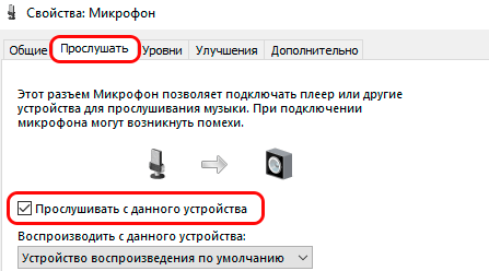

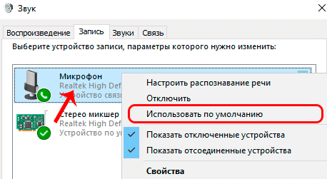

    Понятно, Игорь, давайте попробуем следующее. Во вкладке Воспроизведение, оставляете отключенным hands free. Пройдите во вкладку Запись. Там должно быть устройство голосовой телефон (hands free). Если оно отключено, то включите его и установите по умолчанию.
    Далее заходите в свойства устройства (hands free) ► открываете вкладку Прослушивание. Вы можете установить галочку напротив опции "Прослушивать с данного устройства" (чтобы протестировать микрофон на ваших наушниках).
    В опции, "Воспроизводить с данного устройства" оставьте значение по умолчанию. Если не будет работать попробуйте поменять значение, выбрав из списка именно ваши наушники.

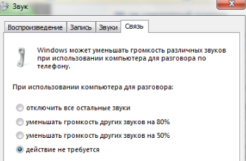

    Хорошо, Игорь, как я понял, функция приглушения звука у вас отключена в настройках звука (как на скриншоте).

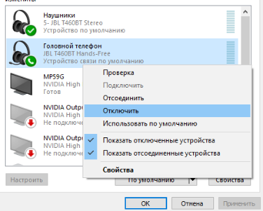

    Если это так, то другая причина может быть в том, что устройство ввода и вывода совпадают. Правой кнопкой нажать на громкости ► выбираете Звуки ► Откройте вкладку Воспроизведение. Если у вас там одновременно два включенных устройства, оставьте включенным наушники, а другое устройство (голосовой телефон) отключите.

    Спасибо большое! Помогло, отключить hands free. Но тогда возникает следующая проблема, отключаеться микрофон:)

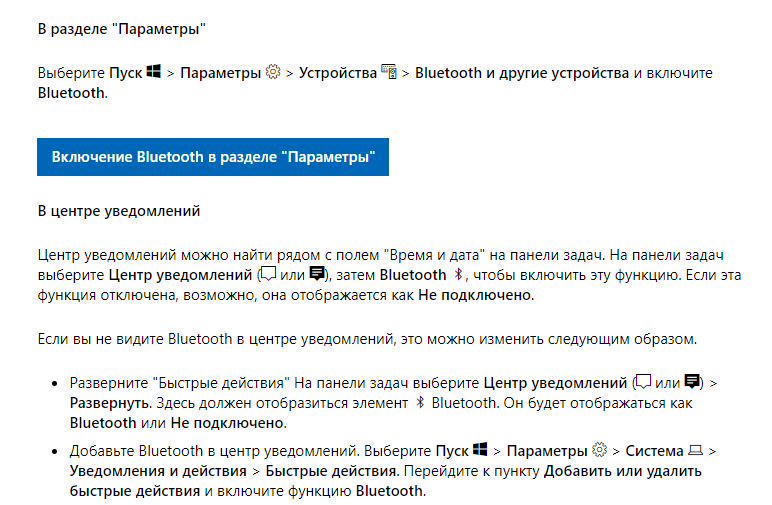

    → Если при подключении Bluetooth наушники вообще не реагируют воспользуйтесь данной статьей, по устранению неисправностей связанных с Bluetooth.

    если не совершать звонок в дискорде либо в любой другой програме, нашуники отлично работаю. То есть при подключение по блютуз и совершение звонка, windows велючает функцию « приглушить сторонние звуки, кроме звонка» но этл опция у меня выключена в настройках звуковых устройств
