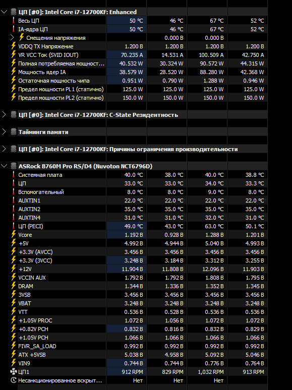

На предпоследнем и последнем скриншотах низкие показатели по всем трём линиям. Рекомендую обратиться в сервисный центр для аппаратной диагностики ПК по питанию. Тут либо дело в БП, либо в контроллере питания на мат. плате. Ну а дальнейшие действия - в зависимости от результатов диагностики.

    Вот скриншоты из HWINFO + OCCT, меня очень напрягало занижение линии +3,3v и +12v
    Про перегрев - крайне сомневаюсь, температуры у видеокарты не больше 73 градусов, процессор и тот ниже 70.
    ОЗУ - проверял Memtest86 + встроенной утилитой WIndows - ошибок нет.

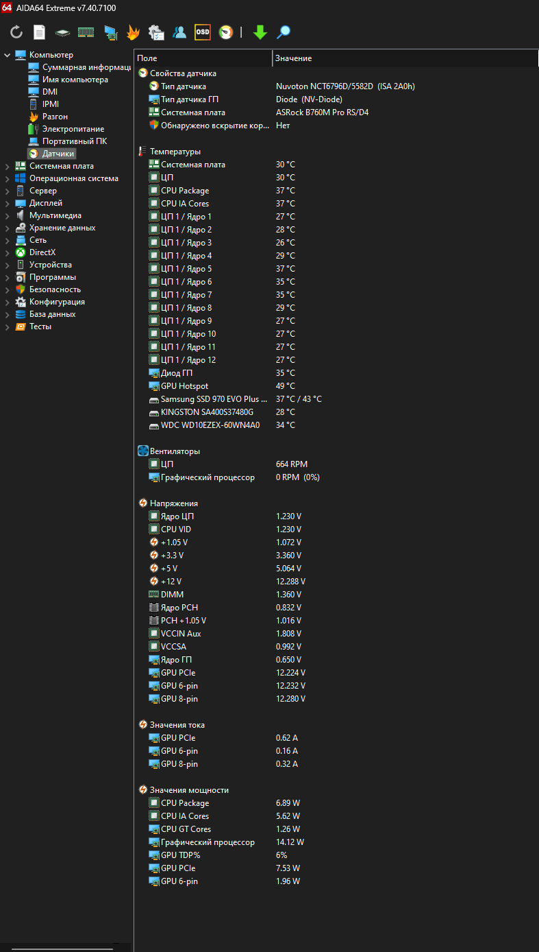

    Скриншот из Аиды - система без нагрузки.

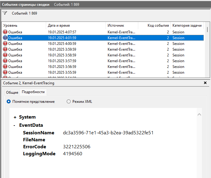

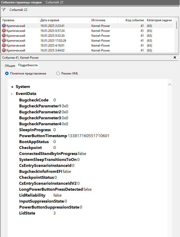

    На первом скриншоте - ошибка записи лога. Это следствие, а не причина и на это можно не обращать внимания. А вот KernelPower 41(63) это и есть то самое... Ошибка указывает на проблемы в цепях питания (отключение). Причины могут быть разные, но в данном случае (цитата): "Гаснет монитор и жужжит система..." похоже, что срабатывает аппаратная защита от перегрева, вырубая компоненты ПК и запуская вентиляторы на полную мощность. Ещё вариант - это недостаток мощности БП по одной из линий 3,3/5/12 В при значительных нагрузках. И в том, и в другом случае - проблемы аппаратные, а не программные. С помощью сторонних программ типа AIDA или HWMonitor понаблждайте за температурой компонентов ПК, а также за напряжением по 3,3/5/12 В в обычном режиме (без нагрузки) и под нагрузкой (игры). В идеале - заметить показания в момент краха или перед крахом. Напишите о результатах (можно в виде скриншотов).
