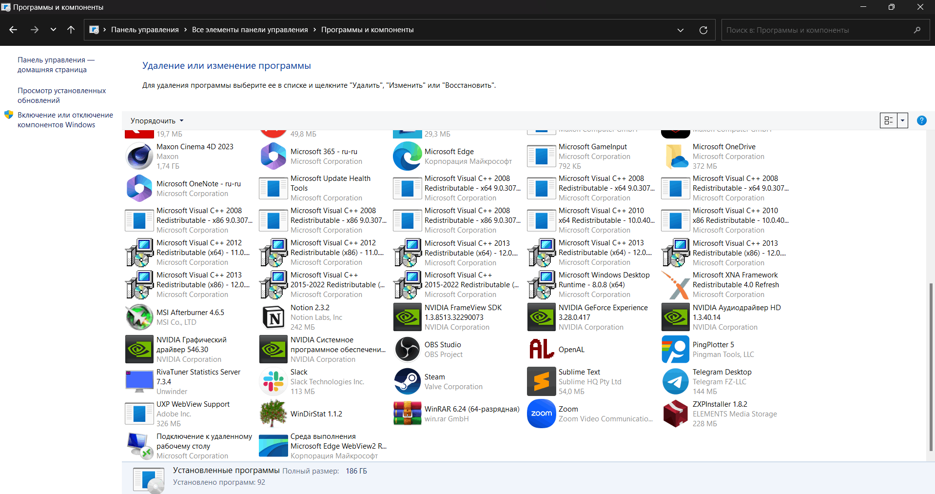

Afterburner'ом лучше не пользоваться и удалить. RivaTurner загрузить отдельной программой.
"Драйвера качал через DriverBooster"
А это очень плохо. Все эти программы, якобы для обновления драйверов, в лучшем случае устанавливают устаревшие/несовместимые драйвера из сомнительных источников, а в худшем - качают вирусы под видом драйверов. Это во первых. А во вторых - у ноутбуков своя "специфика" драйверов. Изготовители устройств адаптируют "обычные" драйвера под конкретную модель ноутбка. И совместимые драйвера есть только на оф. сайте изготовителя ноутбука и только для конкретной модели. Из-за DriverBooster'a Вам следует переустановить все драйвера, "обновленные" этой программой, загрузив их вручную с оф. сайта Леново: https://pcsupport.lenovo.com/om/ru/products/lap... (не забудьте выбрать ОС).

    По ОС вроде порядок. По программам. MSI Afterburner - ПО, работающее на уровня драйвера и предназначено только для устройств MSI. На "чужом" железе может вызвать сбои. Уточните пожалуйста, какой редакции офисные приложения из Microsoft 365, а также - откуда качали драйвера для дискретной видеокарты nVidia?

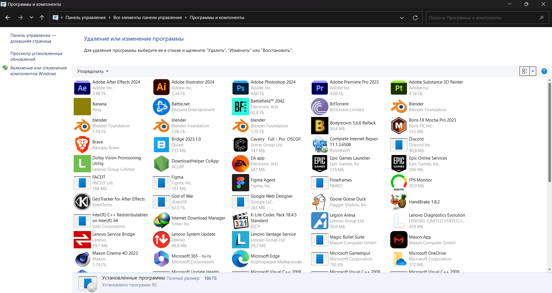

    В одном дампе - сбой в работе ядра ОС. Может быть вызван видоизменением ядра или влиянием стороннего ПО. В другом дампе-сбой в работе менеджера видеопамяти при обращении к API DirectX12. Для уточнения - выложите здесь скриншоты:
    1. Окна Панель управления-Программы и компоненты со списком всех установленных программ.

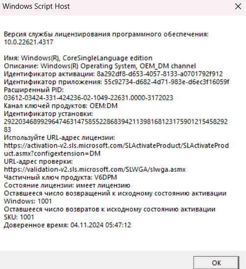

    2. Окна команды slmgr.vbs /dlv
