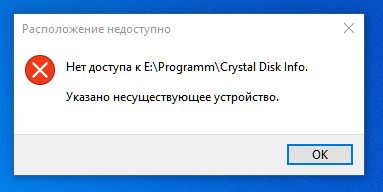

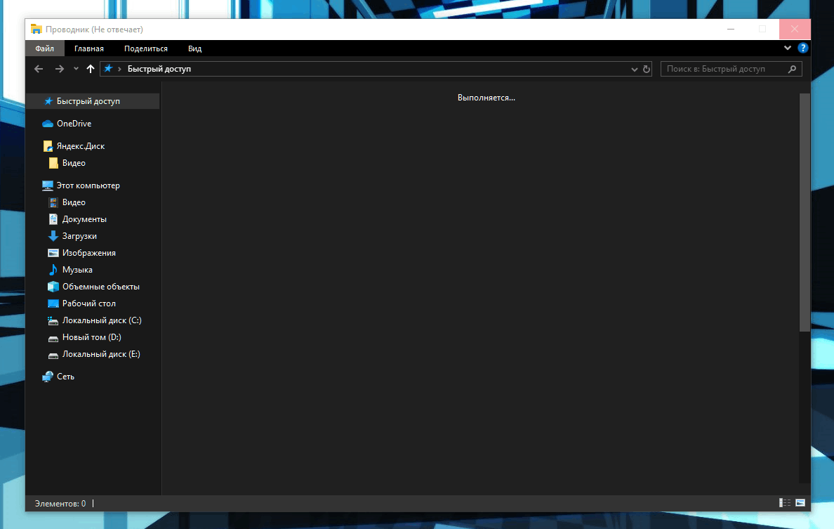

HDD при попытке зайти в любые папки с содержимым перестаёт отвечать, из-за этого зависает сам проводник (мой компьютер) + частично зависает оболочка Windows, пропадает рабочий стол, не получается нормально открывать службы винды по типу Диспетчера задач/управления дисков - может срабатывать через раз и зависать, либо зависать совсем. При попытке выключения ПК, может очень долго думать, потом выключаются мониторы, но ПК продолжает работать - горит подсветка, светятся кулера и клава-мышь. Приходится лишь выключать на кнопку, потому что так он будет стоять хоть целый день, из за чего после включения будет восстановление, которое особо ни к чему не приводит, и после включения всё зависнет по новой.

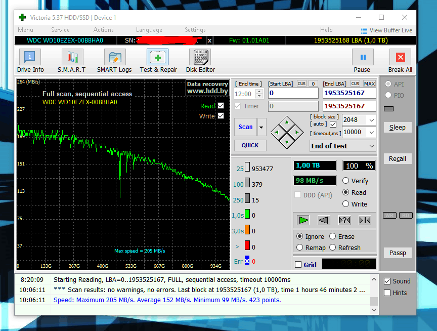

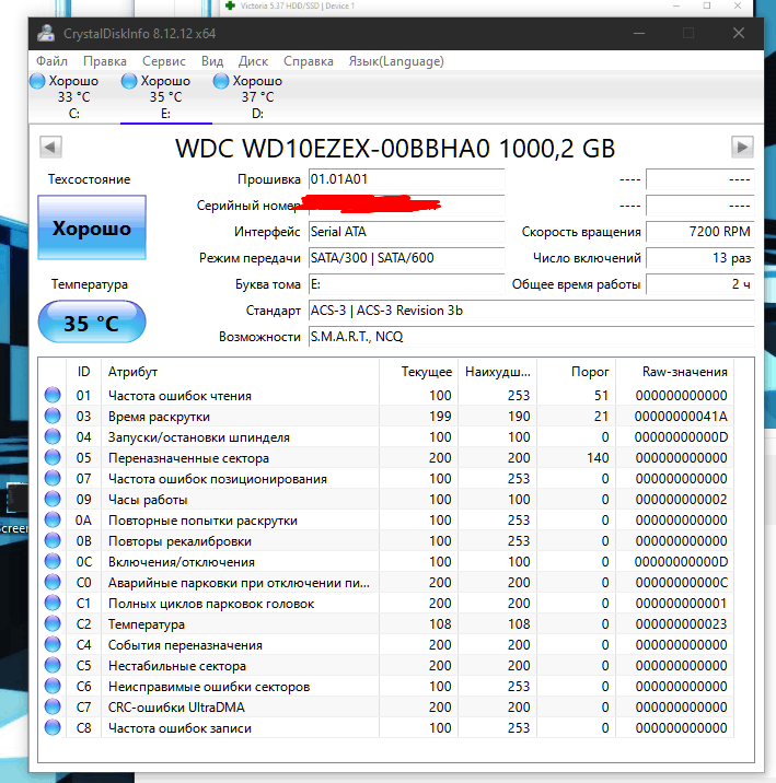

Судя по проверке различными утилитами, сам HDD исправный - CrystalDisk, Victoria, чекдиск все показывает на то, что у диска 0 битых секторов. Проверял кабеля - ставил сата 2 и сата 3, пробовал подключать в разные слоты, вскрыл диск и зачистил контакты от окисления - всё это особо не помогает. 1 раз получилось воткнуть сата кабеля так, что диск был рабочим на 1(!) включение, и я смог выкачать с него всю инфу в облако. После выключения ПК на следующее утро, опять та же самая история. 1 раз помогло сменить букву тома - до конца вечера диск так же работал нормально. После включения завис.
Впервые ошибка появилась примерно в конце этого лета, после какого-то обновления Windows. После этого мне пришлось сходить и купить ещё один жёсткий диск с рук, чтобы был хоть какой-то накопитель, и убрать тот который работает некорректно. 1 раз получилось восстановить систему, и жёсткий диск какое-то время (неделю-две) работал корректно, до очередного "плохого" выключения, после чего снова начались проблемы. Жёсткий диск либо не работал нормально и замедлял систему, либо вообще пропадал из системы
Сегодня снова переустановил систему, отформатировал диск полностью. Смог подключить все свои диски в порты, чтобы оба HDD показывались в проводнике. Неисправный HDD всё-равно не работает, не даёт нормально копировать на него файлы, зависает когда пытаешься открыть видео, выдаёт ошибку.
P.S. в Crystal Disk Info обновилась статистика диска когда я через биос менял конфигурацию сата с Ahci на ide, чтобы виндовс ушёл в ошибку и вывел сам себя на диагностику, чтобы увидеть жёсткий диск в проводнике, когда он не определяется. Самому неисправно работающему диску примерно 3 года

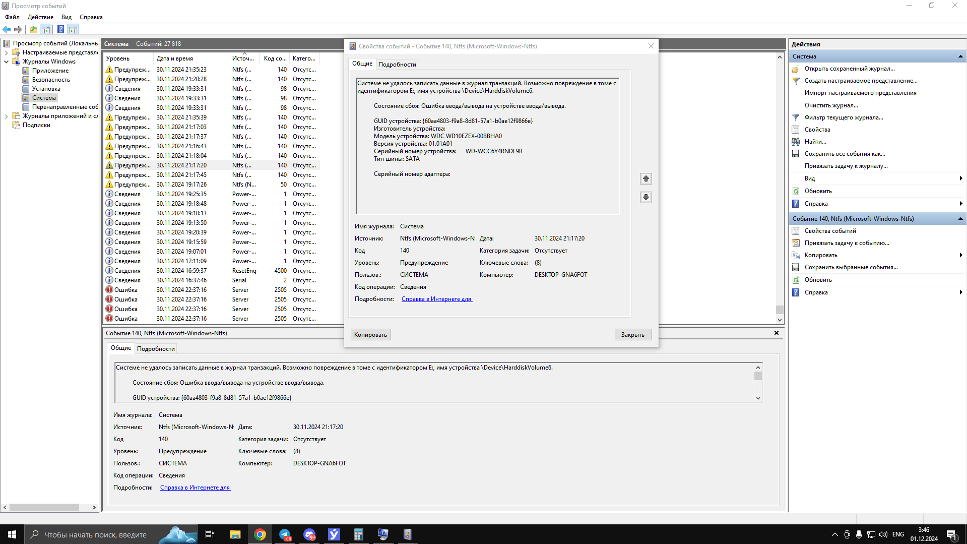

    Проверьте сообщения в системном журнале.

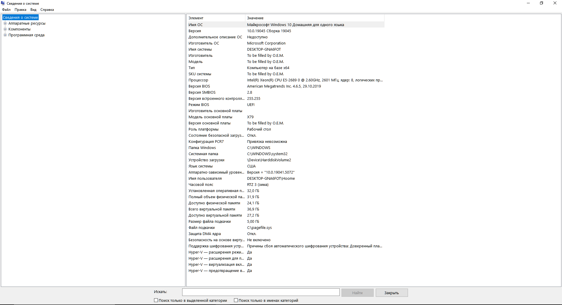

    И покажите, пожалуйста, экран msinfo32.
