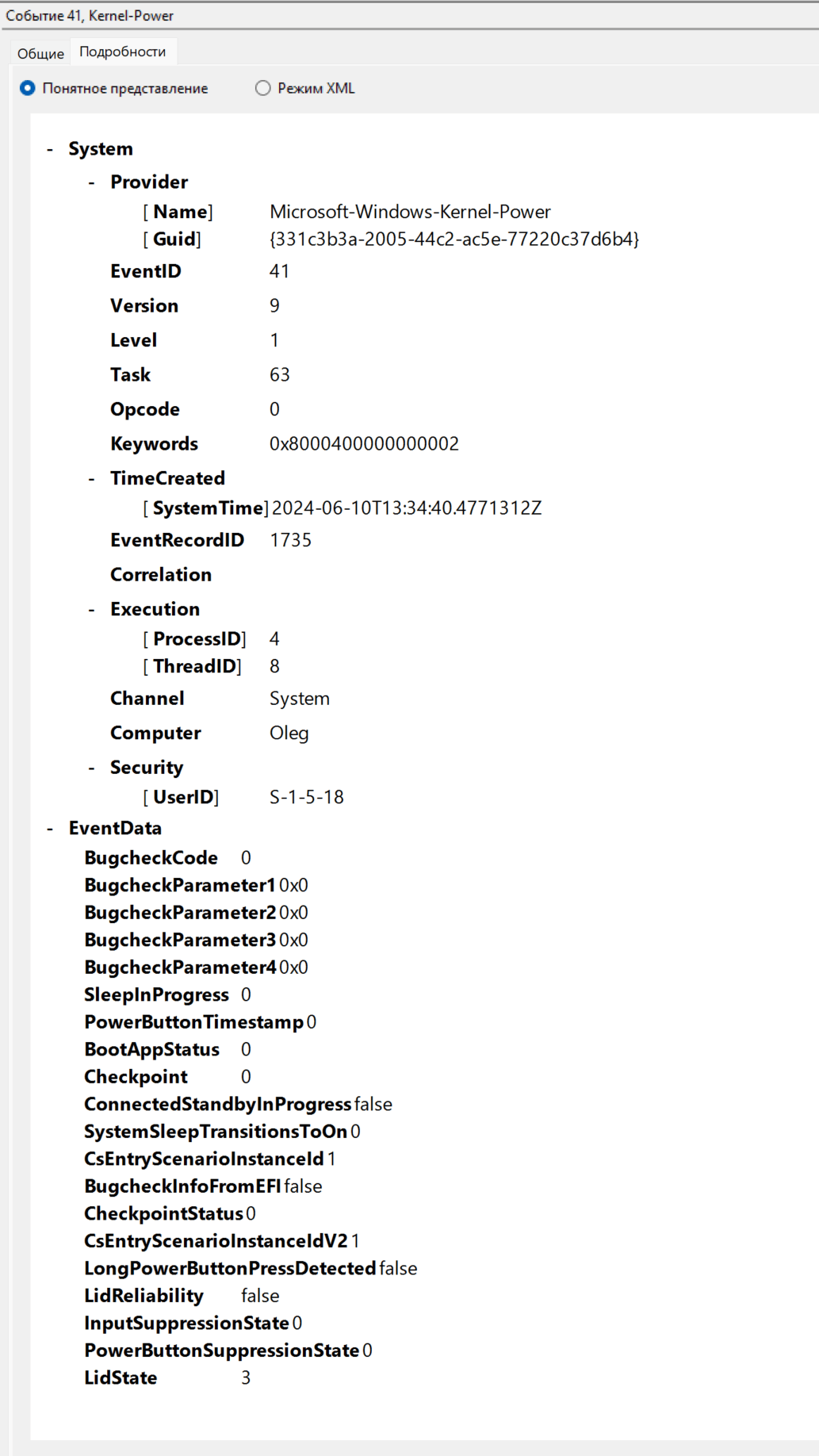

    Это плохо... Ошибка 41(63) указывает на наличие аппаратных (не программных) неисправностей в цепях питания. И "выключался компьютер и на 10-ой и на 11-ой версии" дополнительно подтверждают это. Вам необходимо обратиться в сервисный центр для аппаратной диагностики ПК. А дома желательно помониторить "качество" подаваемой электроэнергии (Вы писали, что проблема появилась после переезда, так что нельзя исключать и этот вариант).

    Здравствуйте, да, есть во вкладке "Система".Изображение

    Запустите Просмотр событий и проверьте во всех категориях, есть ли там критические сообщения с колдом 41(63). Напишите о результатах.
