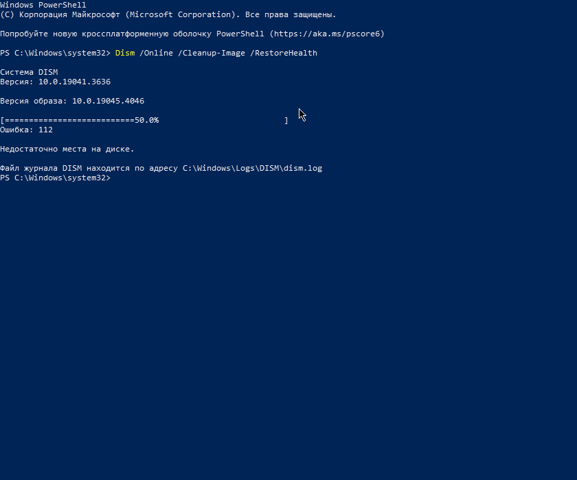

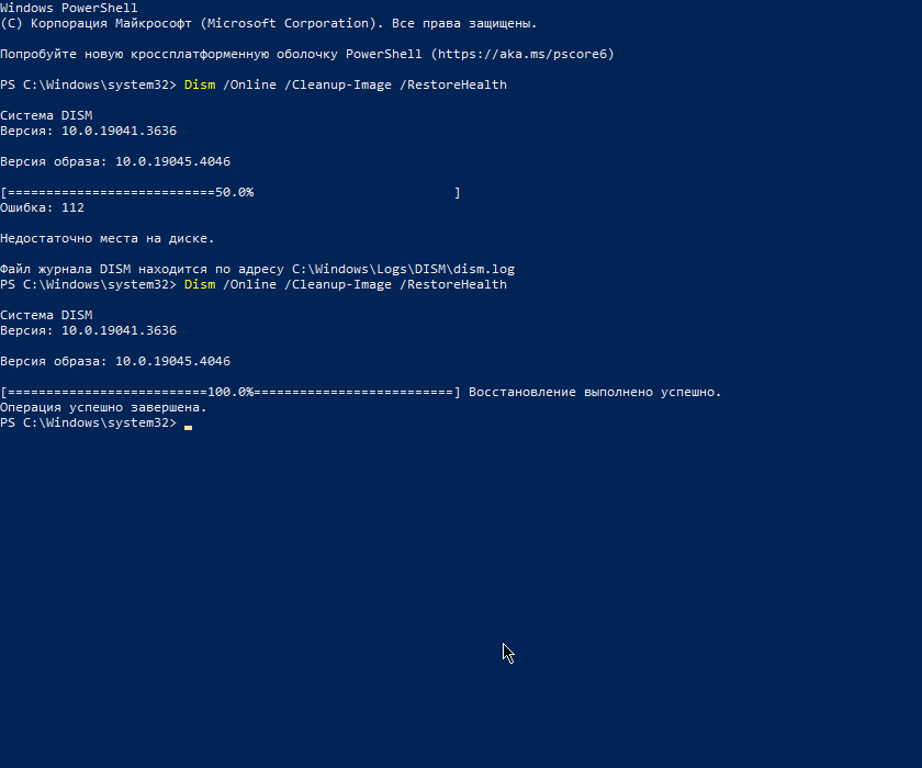

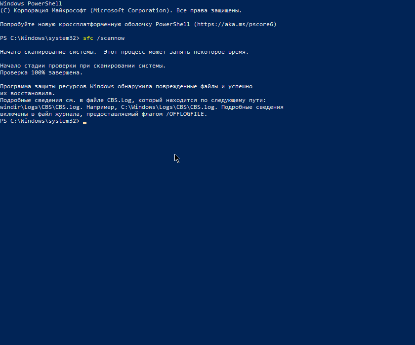

2024-03-01T10:46:07+00:00 Напечатайте sfc /scannow и нажмите Enter.Сообщите результат картинкой.
Анонимные
2024-03-01T10:37:17+00:00 Добрый деньНажмите Win+X, выберите командная строка(администратор) или PowerShell(администратор). В открывшемся окне напечатайте Dism /Online /Cleanup-Image /RestoreHealth и нажмите Enter.Обязательно дождитесь окончания этой команды.Сообщите результат картинкой.
